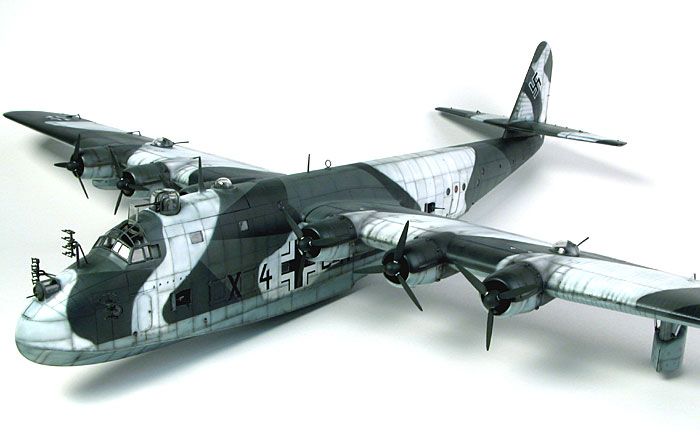

Ищите в сети эти книги, по этому самолету,но не урезаные, в них были хорошие четрежи и на этот эксперементальный и на сам прототип.

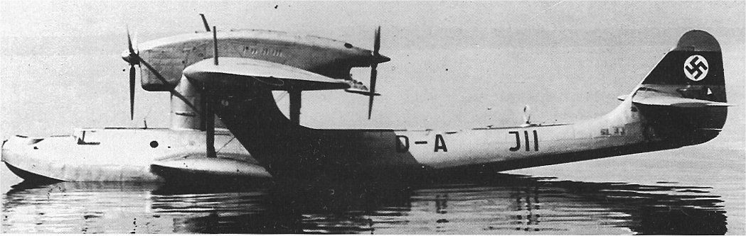

По Дорнье-24 не нашел подробных чертежей, как прототип заманчива, но как у всех машин Дорнье, фюз максимально ужат, что приведет к увеличению размера реплики, нравится еще и 18 машина, собираю на нее чертежи и литературу, модель хорошая из нее может получится, двухмоторная.
Что интересно, смотря многие ролки по гидросамолетам моделям, заметно, что самолеты с поддерживающими поплавками на крыльях, рыскают по курсу на старте, а Дорнье, никогда, жабры, это отличная вещь 🙂

И ещё.Я не очень представляю,как довести до ума тандемную СУ.Была у меня затея сделать такой самолёт,но так и остановилась,кроме как опытным путём мощности,диаметры,редукцию и прочее,для работы обоих винтов с высоким кпд,как подобрать я не знаю.Есть,конечно,методики для соосных винтов,а вот для тандема...Поэтому Дорнье рассматриваю лишь из интереса к теме,но ни как для реализации.
Есть простые методики для них. Описаны в книге Б.Н. Юрьева "Воздушные винты". Ведь такие ВМУ использовались уже в 1-ю МВ. Подбирать шаг для заднего винта экспериментально. Имея ВФШ-это более чем реально.

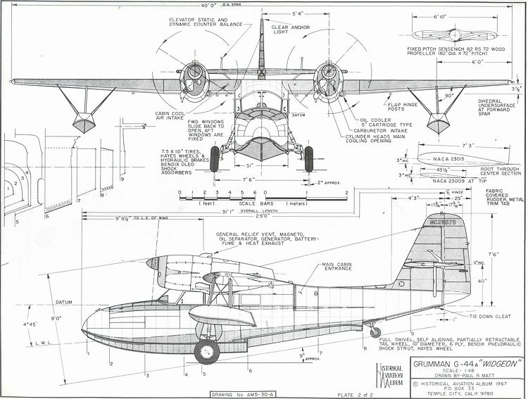

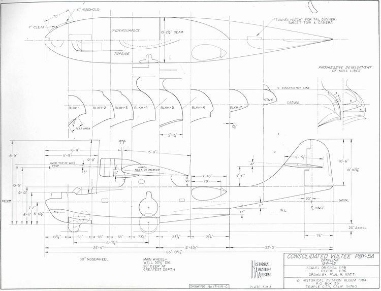

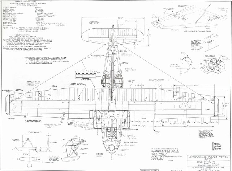

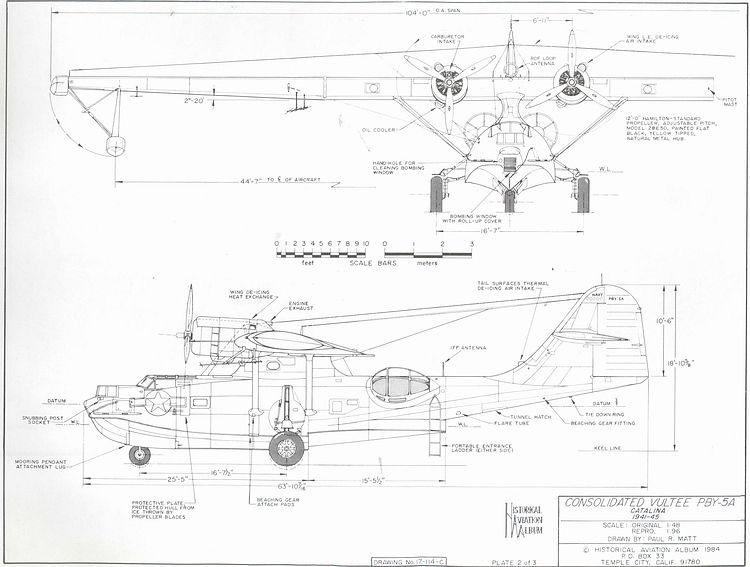

Вот немного по Каталине,спасибо Полу Мэтту.Может,кому полезно будет))

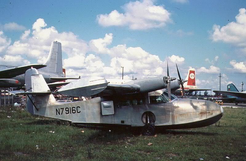

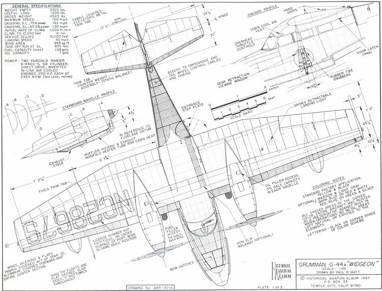

А вот Груммановская Дикая утка,будь он неладен))Внешне он мне совершенно не нравится,есть в нём какая-то дисгармония...Но чем дольше смотрю на него,тем больше нахожу продуманных моментов в конструкции,тем больше понимаю,что для маленькой одноместной реплики он подходит почти идеально...Блин,может на него упор сделать?

Так и я о том же,продуман,зараза)))Мне ещё крепёж поплавков с расчалками не нравится,хоя наверняка практично,легко и прочно...Нашёл,правда,один вариант,убирались как у Каталины,только походу не летал он...В том смысле,что больше фото таких нет...
В Груммановских поршневых машинах вообще прослеживается рациональный подход без налёта вуайеризьма...
Что опровергает расхожее мнение о связи красивости со способностью к летанию...

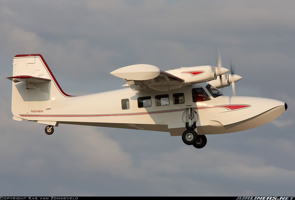

Что касаемо "Каталины"-то маленькая реплика будет лишь одноместной вследствие узкого фонаря... 🙁
Тогда присмотритесь вот к этой современной пластиковой вариации на тему Grumman-овских летающих лодок (на фото ниже).
Как мне кажется такая вот реплика вполне может оказаться и двух-трёхместной (при желании)...
