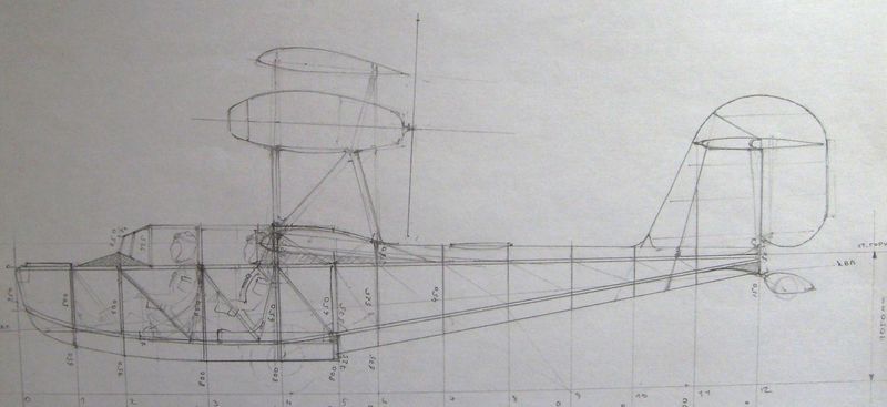

Ну наконец-то прорисовки пошли!А то,в принципе,глазомер у меня не плохой,и как я себе не представлял пилота в уменьшенной реплике,всегда фигня получается.Правда,я просматривал летающие лодки без пилонов и прочего,как и хотел топикстартер.Могу сказать одно:если Николай прорисует лодку дальше,до хвоста,и ориентируясь по крылу или редану опрелелит цт,то станет ясно,что пилот будет всегда находиться далеко впереди(если он будет располагаться впереди винтов,а не в плоскости вращения),и для компенсации веса надо загружать хвост.
Другое дело,если прототип будет с винтами перед кабиной,типа упоманавшихся здесь "грумманновского беременного гуся" или истребителя Порко.Тогда затея может быть вполне успешно развиваться дальше.
С центровкой все нормально будет, попробую прорисовать, посчитать в первом приближении., фюзеляж каваниши достаточно длинный, двигатели легкие, пилот тоже,  75-80 кг. часть оборудования можно сместить к хвосту.
Но перво-наперво, надо смастерить макет кабины в натуральную величину, для таких реплик, это самая важная деталь, от которой скачут все размеры, т.е. кто возмется, тому предстоит интересная работенка 🙂

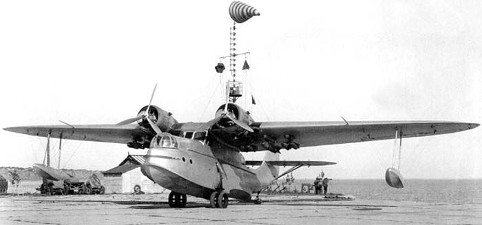

Это если хочется именно многомоторный...Правда,я искал СМ79 поплавковый,но не нашёл,жаль,там в "горбе" легко спрятаться и можно было бы совсем маленький сделать...
В принципе,можно предложить любые варианты поплавковых самолётов,и были весьма обтекаемые,даже истребители.Ну а будут трудности с забрызгиванием винтов,можно и на сухопутный вариант перейти...
Ещё любопытен вариант МДР-5,хоть и страшноват,но с бомбами)))А самое главное,у него потрясающая кабина с огромным остеклением,само то для уменьшенной реплики...

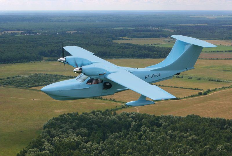

В плане выбора, тут широкое поле для деятельности 🙂, главное понимать, для чего это нужно, по мне, самая главная задача, это , постройка точной копии, уменьшенной, а иначе, лучше купить самарскую амфибию, дешевле, качественней и быстрее будет построена  http://aerosamara.com/airplanes/  не реклама 🙂

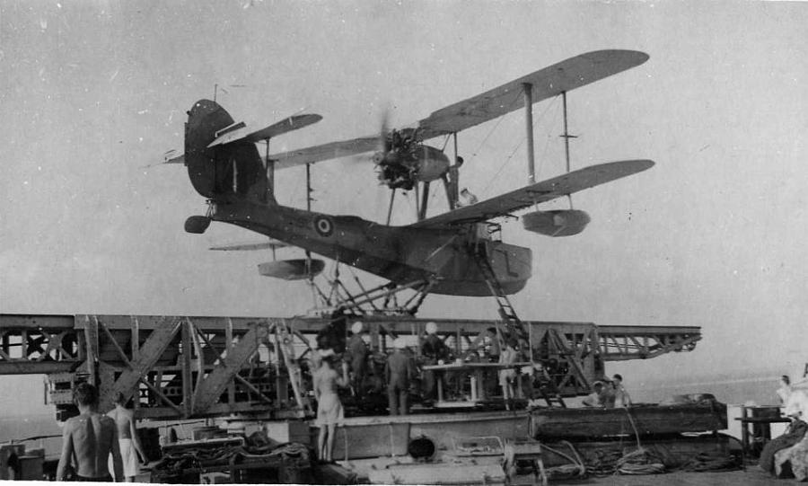

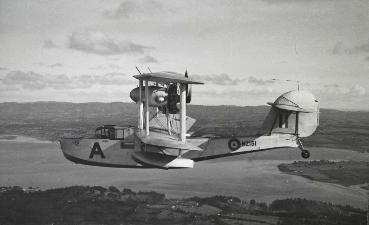

Вот еще один вариант, правда одномоторный, под субару, или ротакс, складывающиеся коробка крыльев, катапультный старт, вот атракцион бы получился, на набережной катапульту поставить 😉
Ну этот страшен,и постройка геморройная-4 плоскости, куча стоек и растяжек, а следовательно-металлических узлов... 🙁

Не так сложно сделать бипланную коробку, хорда одинаковая, на реплике консоли по три метра, складывающиеся, ну это так, уход от темы многомоторников 🙂
http://www.youtube.com/watch?v=4-2UAXblTUE
В этом самолете обьеденены две ветви развития авиации, биплан и гидросамолет 🙂, его неказистость, запоминающиеся силуэт, ему только на руку, низкие скорости полета, и разнообразная окраска, придадут шарм такой реплике, а если получится еще ее катапультировать, создав целый комплекс на берегу, для привлечения туристов, это будет очень интересно 🙂

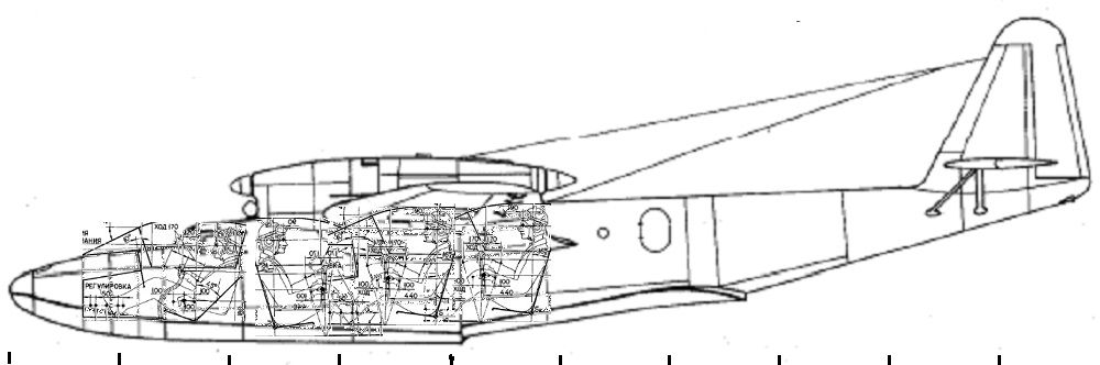

Николай,Вам респект)))С Валрусом согласен,и мне импонирует.Но,таким макаром,можно и любой прототип взять))

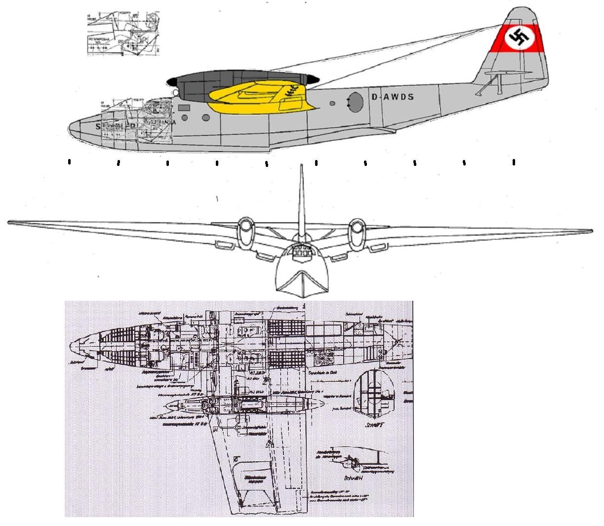

Касаемо До 26,прикинул минимальный размер.Выходит масштаб 1:2,5.Рисунок на скорую руку,длина 9,7м вышла,но для "круглого" масштаба в 2,5 требуется немного увеличить,до 9,84м.Размах тогда получится 12м ровно,высота 2,72м,площадь 18,56м.кв.Масса по оригиналу пустого 723,2кг,нормальная 1344кг,максимальная 1440кг.Мощность моторов должна быть 4х35,62л.с.Нагрузка на площадь при этом нормально 72,41кг\м.кв.
Это прикидочный расчёт по правилу "квадрата-куба".Очевидно,что для одно-двухместной реплики такой вес зажирно,можно и легче сделать в таком размере.Правда,не искажая пропорции размер не уменьшить,пилот нормально не влезет.А если сделать легче,то изменится осадка.Как это повлияет на мореходность,на выход на редан?Кто что думает?

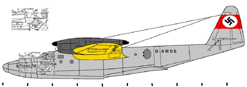

Я вот подумал,что дело идёт к созданию реально пассажирской летающей лодки,5-6-местной.Надо будет салон прикинуть))
    39,4 КБ · Просмотры: 170
Прикинул,вид сверху\спереди,стали вылазить первые косяки,максимальная ширина лодки 1 - 1,1м(в разных источниках по разному).Но для двоих в ряд хватит.Пилот,правда,влезает всего 1,но салон 4-местный(а если понаглеть,то и 6-ти).С таким аппаратом прямая дорога в Германию,они там очень трогательно к таким вещам относятся,на покатушки очередь стоять будет,не смотря на тесный салон)))

Свод фюзеляжа полукруглый,так что за пилотом скорее всего один влезет,а вот следующий ряд можно спаренным сделать,там центроплан,в него головы с плечами войдут.Ну и последний тоже один.Итого пилот +4,всего 5.
Возник вопрос с иллюминаторами)))Сразу за пилотом они есть,а вот потом всё глухо...Если прям уж копию полную делать,то как поступить можно?
