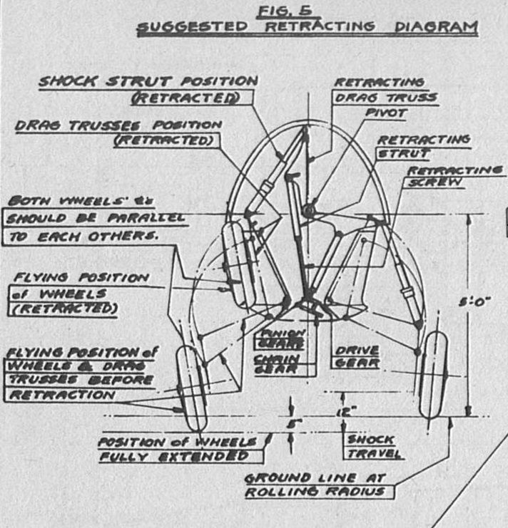

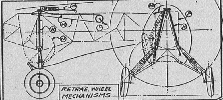

Верно)))Так что продолжу про МиниУтку.Пока ясно одно,механизм уборки шасси прототипа не подходит,так как при уборке ометает большую внутреннюю площадь,перекрывая место лётчика.Пока рассматриваю такие варианты,как на фото,т.е. не перелом амортстойки,а вытягивание вверх её конца для уборки шасси.
Концы стоек можно закрепить на тросике,проложенным восьмёркой по роликам,и обмотанным на барабане под левую руку.Вращение барабана заставит перемещаться вертикальные ветви либо в одном,либо в другом направлении.Так можно убрать или выпустить основные стойки.Останется на силовых элементах фюзеляжа поставить проушины с подпружиненными фиксаторами-пальцами.Их можно тросиками с соответствующими ручками соединить.Получаем уборку шасси одной рукой в два действия.
Что скажете?

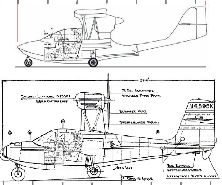

Спасибо за информацию к размышлению...Если не против,ещё вопрос.Что Супер Петрел,что Ла-4 схожи по размерам,по размещению мотора,по рядной компоновке кабины.Можно предположить,что изменение центровки из-за неполного экипажа у них тоже будет схожим.А если они схожи,то почему предпочесть схему моноплана?Ведь,как я отмечал раньше,нижнее крыло прикрывает винт от брызг,зато ось винта расположена гораздо ниже,и меньше пикирующий момент от него.Стойки шасси короче,поплавки сразу на крыло крепятся,без стоек.Да,подкосы дают большее сопротивление,но и позволяют сэкономить на массе.Так вот,почему именно Ла-4,я как-то сразу разглядеть не могу,подскажите.

Ла-4 - среднеплан с нормальной формы фюзеляжем, сопротивление которого при том же размере получится меньше. Не следует забывать, что для лодки необходимо иметь водоизмещение не меньше 300% от взлетного веса - на взгляд, биплан явно не дотягивает до этого уровня.
Крыло Ла-4 чистое, имеет бОльшее удлинение и потребная мощность для ГП при том же весе окажется меньше, а скороподъемность - больше.
Условия работы воздушного винта Ла-4 гораздо лучше - он работает в чистом потоке, где поле скоростей равномерно по всей площади винта - в отличие от биплана,где часть площади, ометаемой винтом, находится в затенении: это не может не сказаться на его эффективности.
Геометрия и обводы Ла-4 очень просты и конструкция в этих обводах может быть очень технолоигчной вне зависимости от используемого материала.
     Разница в размерах одного и второго варианта на картинках выше совершенно произвольна - все легко привести к единому размеру (любому, в зависимости от взлетного веса, мощности силовой установки, количества мест и пр.)
Владимир Павлович,понятно,буду думать...А если мотор сместить вниз,чтоб над головой не висел,поместить его в центроплан,а мощность на ВВ передавать через длинный ремень(сейчас много мотопланеров с такой компоновкой СУ),как думаете?Без редуктора врядли обойтись,Лайкоминг не поставлю,а так и демпфер получится...
Хотя...Обслуживание станет хуже,ЦТ сместится вниз - станет чувствительнее к тяге на винте,в массе выйграю немного,а высота ЦТ для шасси с передней стойкой не так критична,да и геморроя больше с этим ремнём,чем с редуктором...

Над головой мотору самое и место: таким образом и мотор и экипаж находятся вблизи ЦТ; шпангоут за спиной пилота служит хорошим основанием и для фермы мотогондолы и для лонжерона крыла и для стоек шасси. Надо лишь в расчет заложить случай 15-кратной продольной перегрузки для этого шпангоута и остальной конструкции, удерживающей мотор. Всякая экзотика типа трансмиссии из фюзеляжа вряд ли по сумме факторов способнв превзойти примитивную гондолу, поставленную над крылом.
