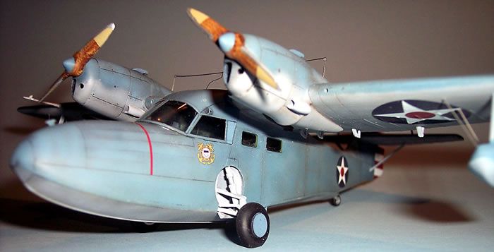

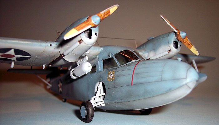

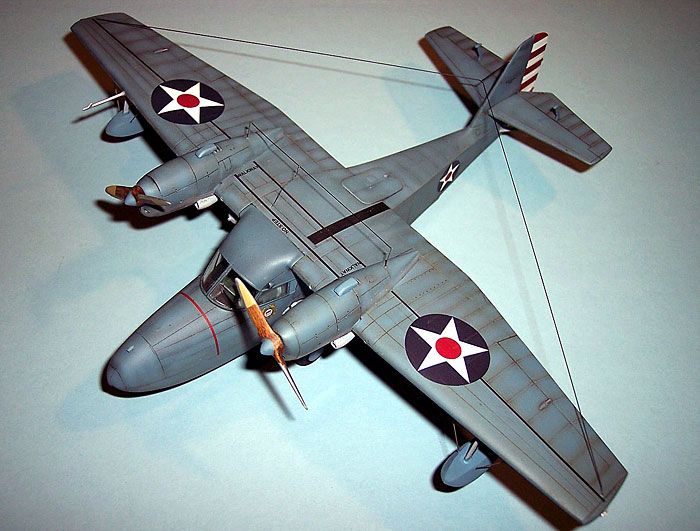

Вот в таком варианте,с бомбочкой,и возможно в такой же окраске.

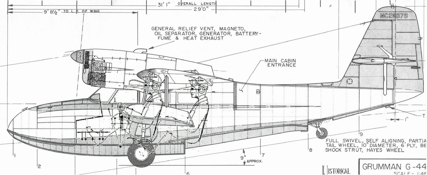

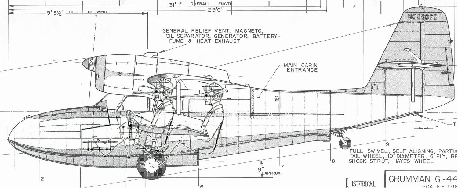

Напомню о первых трудностях,с которыми столкнулся я,и которые поджидают,любого строителя реплик:из-за уменьшения размеров мал клиренс,шасси надо делать выше,конкретно мне на 150мм;далее,механизм складывания прототипа не подходит,т.к. занимает много места внутри.Есть идея втягивать шасси за стойку амортизатора,снимая с фиксатора и поднимая вверх.Решение подобных проблем пригодится не только мне,но и другим возможным строителям реплик,по компоновочным соображениям размещающих пилота между арок шасси.
Немного изменил мотогондолы для размещения ременных редукторов на моторах и выноса плоскости ВВ за кабину.

Леха, ты центровку своей амфибии считал с одном пилотом? На взгляд обоих нужно сместить назад, чтоб  передний  пассажир сидел в цт.
Нет,Андрей,не считал,пока просто увязываю.Но,навскидку,не хуже чем в MFI.Пока прикидываю силовую схему и материалы,после этого и до центровки доберусь обязательно.

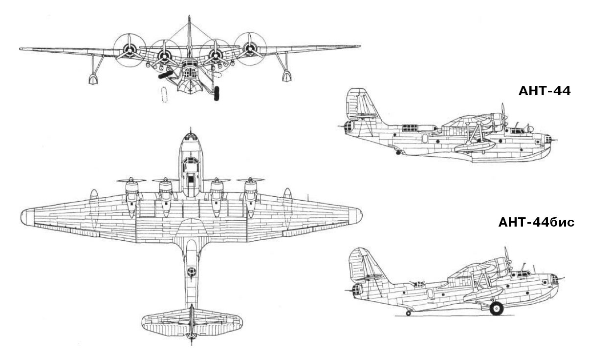

Совершенно незаслуженно обойдён вниманием как прототип Туполевский МТБ-2.
С расположением винтов-всё в порядке,  над водой высоко, шасси не убираются внутрь. С боевой историей.

В теме, думаю нужно разделить две концепции, двух-моторные и четырех и более-моторрные.
Над первой работает Алексей ( rukan2012 ), за вторую голосую я 🙂

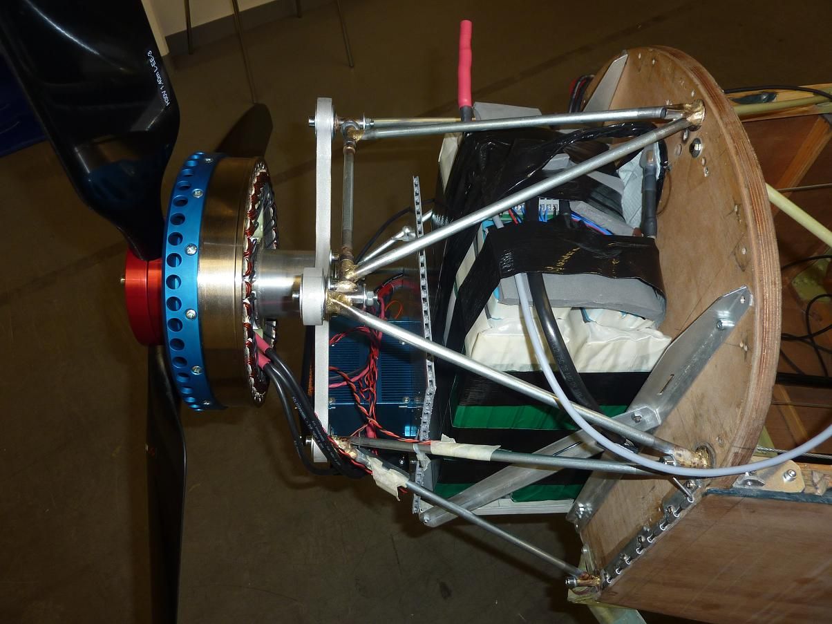

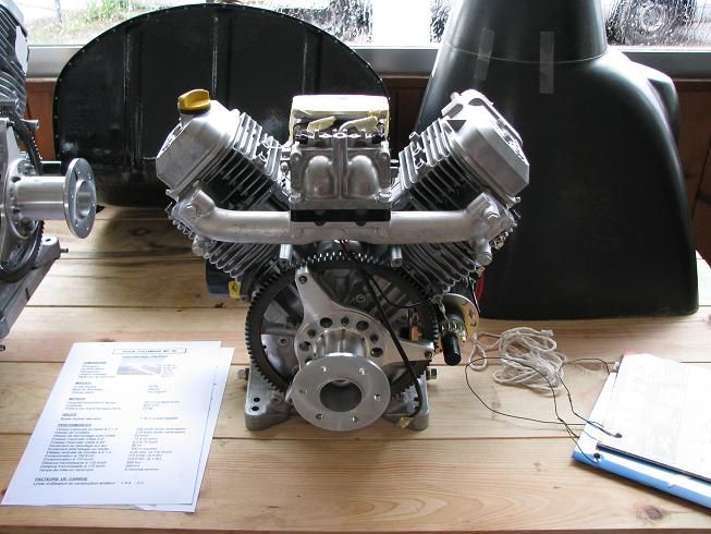

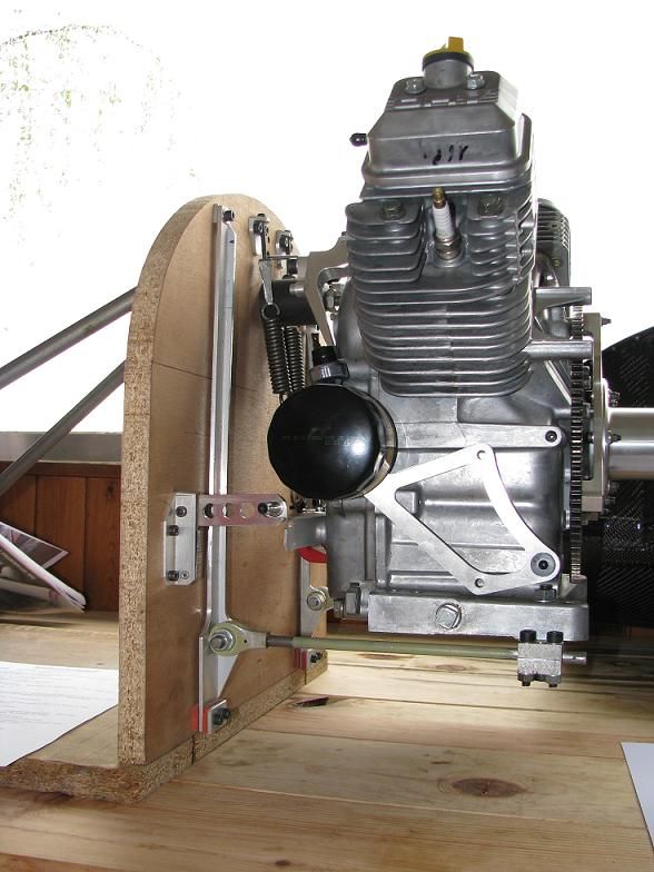

Хочу предложить на расмотрение, такой вариант силовых установок:
В теме по самолету Luciole:
http://www.reaa.ru/cgi-bin/yabb/YaBB.pl?num=1232970002
выкладывали фото двух вариантов силовой установки, двухцилиндровый четырехтактник, и что очень интересно, но финансово неподьемно-пока ,нам, электродвигатель 🙂

Например, есть в наличии , недорого 6 одноцилиндровых четырехтактника, по 10 лошадей, или 4 двухцилиндровых четырехтактника по 15лошадей, что выберем, какой прототип?
Про двухтактники, молчу, очень не нравятся, но это мое отношение 🙂
На двухмоторный такие не поставить,нужно искать другой вариант, РМЗ, если нравится, или что то другое, вот и надо искать двигатели, потом все остальное.
