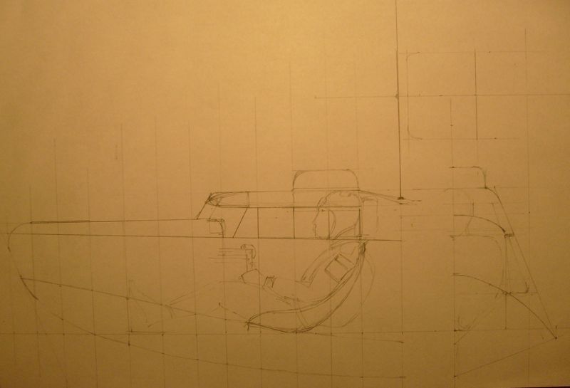

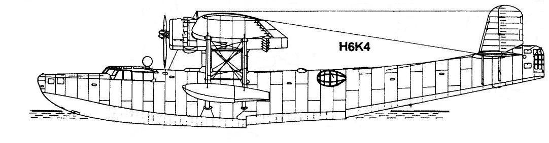

Это как раз и понятно, об этом я не раз говорил в теме, наличие четырехтактных, двухцилиндровых двигателей хонда  http://www.honda-gx.ru/honda-gx-670.shtml  создадут вполне подходящий звук, звездообразного двигателя, размер машины-реплики, позволит спрятать пилота полностью в фюзеляж, скорость, для этого как раз и выбирается самолет с низкими скоростями полета, бипланы, парасоли, например Kawanishi H6k.
Но думаю, и многомоторные военные самолеты летать будут копийно.
Качество изготовления и отделка, зависит только от опыта самодельшика, которому как раз и надо быть моделистом-копистом, что Вы подтвердили на примере Су-27, но посмотрите его временные и финансовые затраты, ведь такому человеку реально сделать такой проект, типа, реплики многомоторного гидросамолета, или бомбардировщика.
Ниже, как пример, реализации компоновки кабины, выкладывал эскиз раньше, при этом никакие винты никого не режут, и нет выступающих частей, и остекление немного можно затонировать, скрыв пилота.

Что касается трех- четырех- и более моторных - любой из них должен иметь возможность продолжения полета и установленную скороподъемность при отказе критического (худший вариант) двигателя. Это сказано в нормах летной годности и это необходимо выполнять.
Это ведь можно выполнить и на реплике, если реальная машина этому соответствовала, я имею не только мощность, но и геометрические параметры планера самолета.
Nicolai73! отвлекитесь от идеи усадить пилота в контур кабины прототипа! Пусть в фюзе хоть по пояс сидит, но под центропланом. Эффект прохода ИЛ-18 в контуре снизу, в звуке и не способности зрителей сиюминутно уловить размер. Давайте разделим потребительский подход к реплике от показух, для чего она изначально и задумывается, и подлетов на рыбалку.

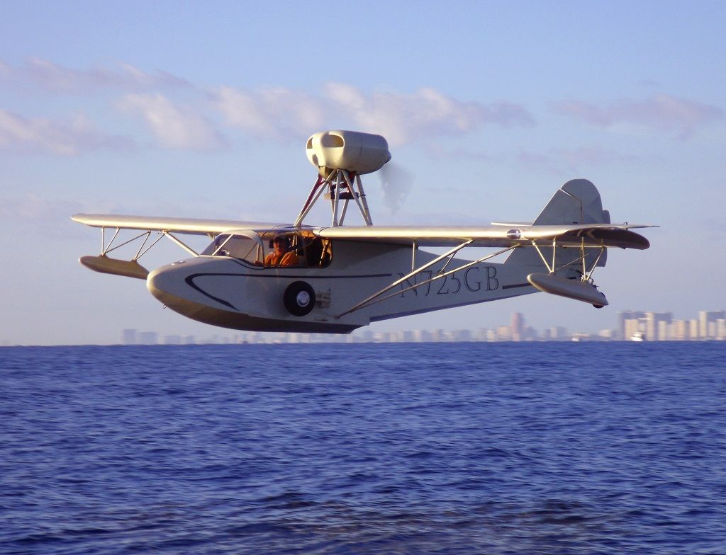

Маленькая прелесть
    63,2 КБ · Просмотры: 202
    16,1 КБ · Просмотры: 189
    35,6 КБ · Просмотры: 174

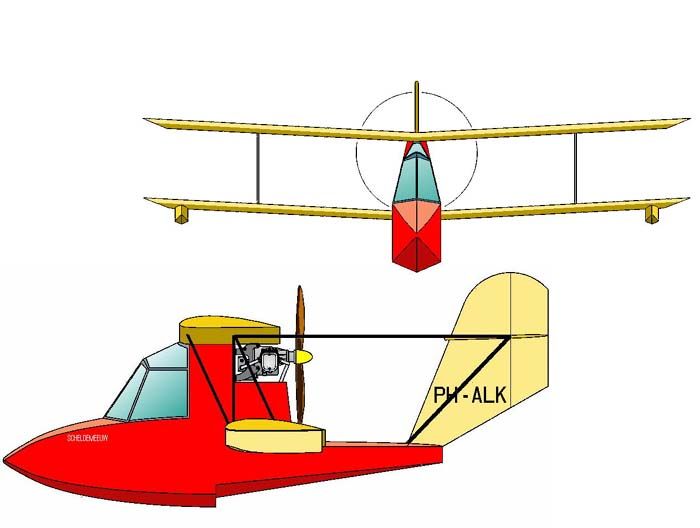

аппаратики Рукану
    58,3 КБ · Просмотры: 202
    7,7 КБ · Просмотры: 181
    31,1 КБ · Просмотры: 177

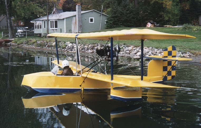

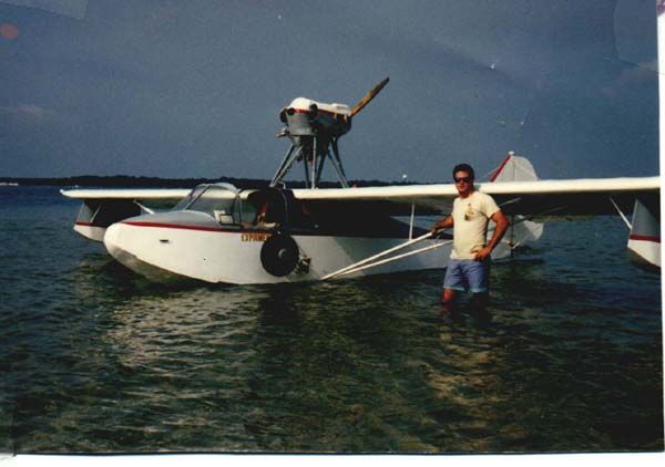

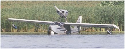

    11 КБ · Просмотры: 183
    73,6 КБ · Просмотры: 217
    37,7 КБ · Просмотры: 218
Интересные самолеты, на форуме обсуждались, но где - Постройка реплики-СЛА многомоторной лодки. Реально ли? 🙂
Извиняюсь за назойливость, есть же другие ветки по ним 🙂.
