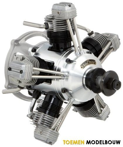

Насчет цены, глянте, какова она на авиамодельный, для большой RS модели копии:
http://www.toemen.nl/os-max-fr5-300-5x10cc-takt-p-2109.html
    39 КБ · Просмотры: 186
Цена вполне адекватная для малосерийного движка.

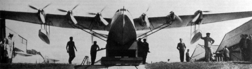

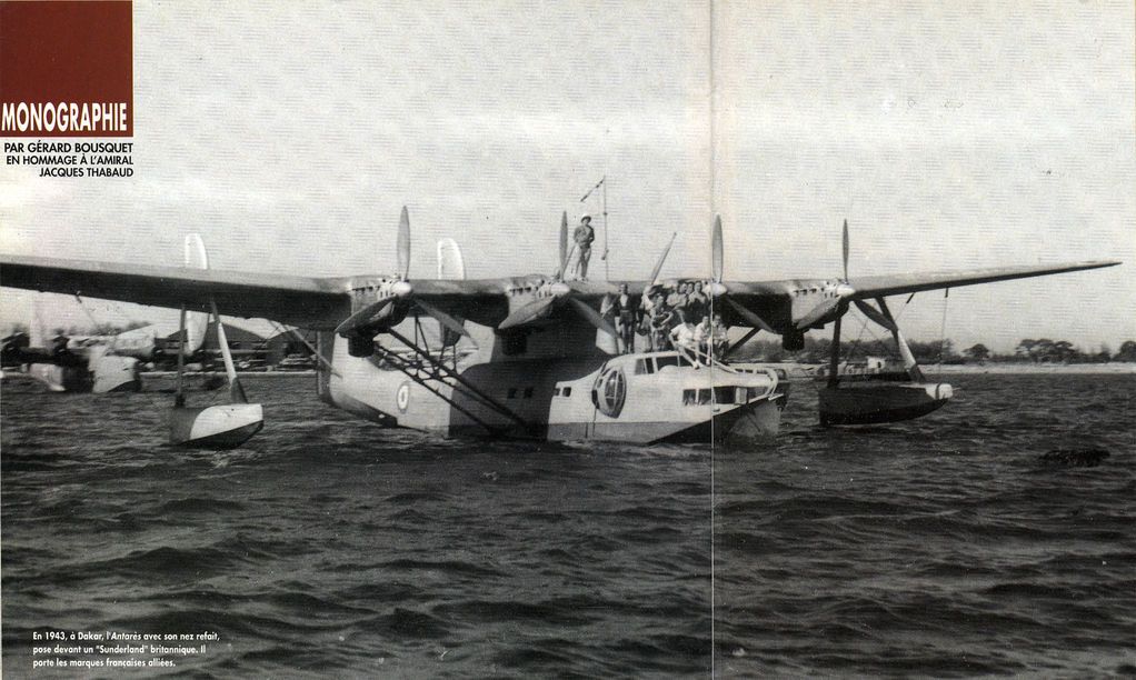

Интересная подборка фотографий периода "ЗОЛОТОГО ВЕКА АВИАЦИИ", много многомоторных машин.
Вот например фото 😉

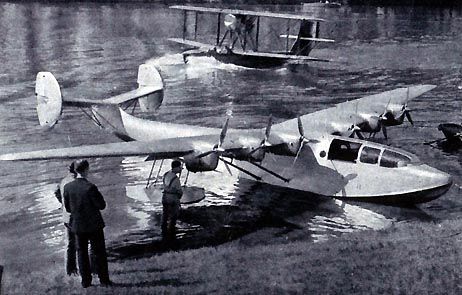

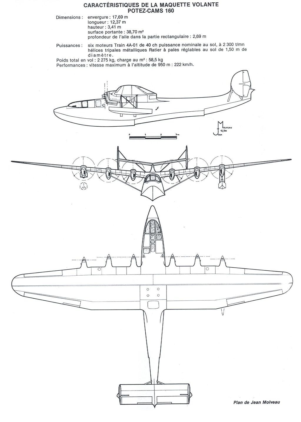

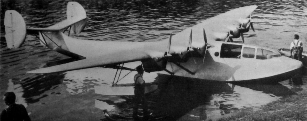

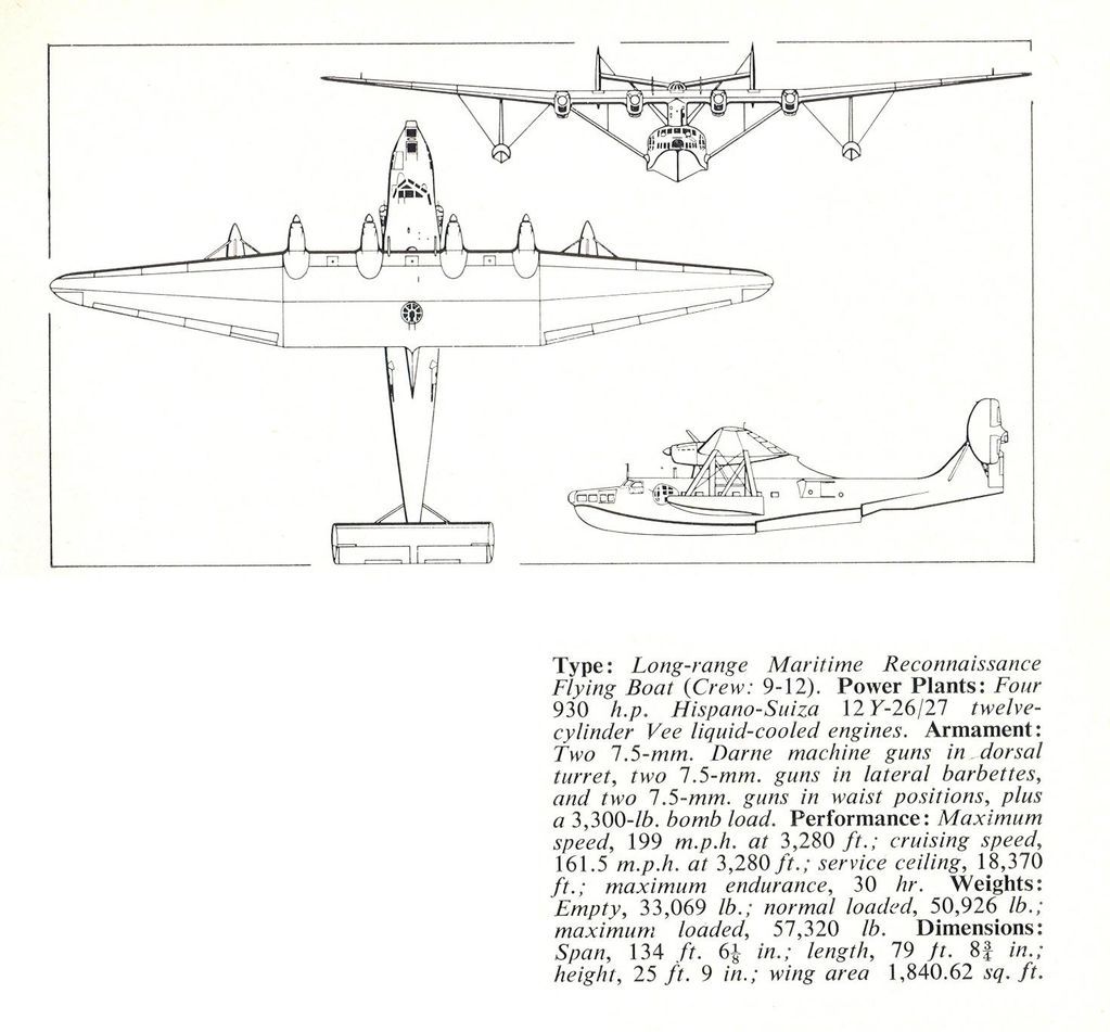

Кстати,про "Геркулес"...Первый раз увидев эти фото,думал фотожаба,монтаж.А оказывается нет)))Было такое чудо,вполне можно "оторваться" на нём тем,кому мало 2-х моторов,и компоновка вполне человеческая получается,кабину без проблем вписать можно,да и размеры небольшие,ну и моторчики слабенькие,не очень дорогие...
На всякий случай,для копилка,может у кого-то чертёжики на этот аппарат есть,общие виды?А то пока нарыть ничего не могу...

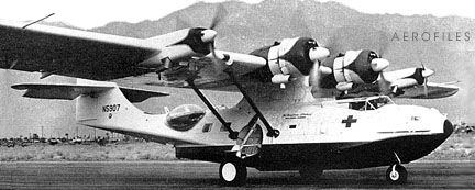

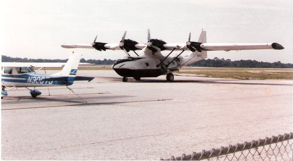

Вот кстати и каталина четырехмоторная:
http://www.airbum.com/articles/ArticleBirdPBY.html
Но потерялся весь ее вид.
