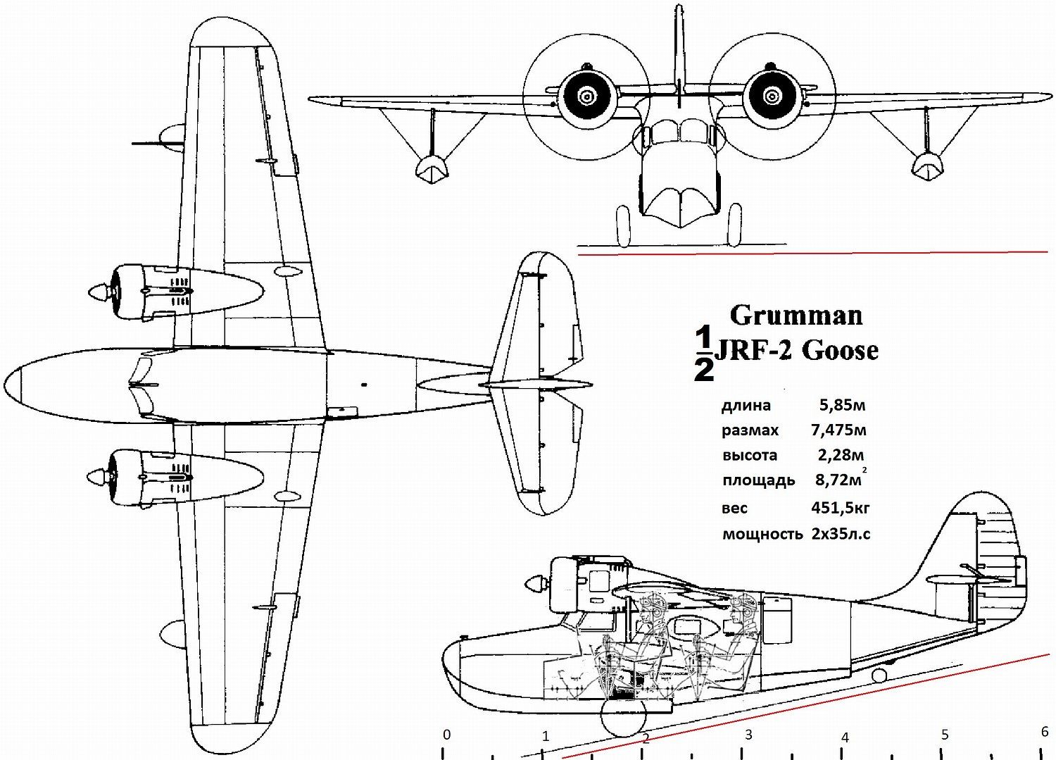

А я пока встретил ряд трудностей по компоновке кабины и силовому каркасу в арках колёс...Прикидывая возможные решения,взял да и нарисовал на Гусе вместо Утки.Результат оказался лучше,всё компонуется более логично,управление есть возможность оставить спаренным.Хороша британская модификация с блистерами,немного сдвинув они оказываются напротив заднего пилота,и могут использоваться по прямому назначению))По водоизмещению,мощности и размерам подошёл масштаб 1:2.Надо только клиренс увеличить на 100мм.Правда,нагрузка на пощадь всё ещё получается высокой,буду думать,может ещё масштаб увеличу немного...

на бумаге проекцию боковую прорисуй в масштабе, чето у тебя не выходит с расположением пилотов,  лонжероны крыла как проходят?
Незабудь о киле, какой он высоты?
Колеса шасси можно вобще не прятать в фюз, а только поджимать к нему.

Николай,крыло предполагаю конструктивно по типу Як-20,однолонжеронное,со вторым узлом навески в носке профиля.Т.о. основной лонжерон над реданом,передний узел над стойкой шасси.Остекление спереди откидывается,и сверху за лонжероном крыша откидывается для заднего пилота.
Компоновка,конечно,предварительная,всё будет регулировать расчёт центровки.

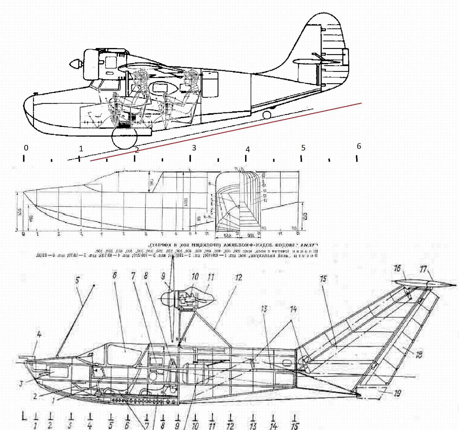

Сравниваю пока свой проектик с ЭСКА-1,аппаратик эксплуатировался 10 лет,так что постоен вполне правильно,и лодка у него тоже правильная,на волнение рассчитана.Так что за образец беру его.И если он влез в 450 кг с тяжёлым оппозитом,то и мне не грех стремиться к этой цифре с самолётом,имеющим меньшие габариты и площади.
Из известных публикаций скомпоновал данный эскиз.Оказалось,что все виды эски в разрезе уменьшены по высоте на 10%,стандартный пилот со спинкой 45гр туда вообще не влазит.Благо есть чертёж корпуса,на него и стоит равняться,потому что на разразе не только высота занижена,но и шпация не соответствует действительности.Из-за этого смещён редан,и второй,пассажир,тоже не влазит нормально)))Не знаю,что за секретность или раздолбайство причиной тому,но разрез эски вообще всерьёз принимать нельзя.

Судя по теоретическому чертежу фюза, на волнение он как раз и не расчитан! Обыкновенная плоскодонка, мореходность 0! Да и при посадке, если провалил слегка, удары в днище ничем не смягчаются.
Ширина лодок вроде одинакова,примерно 750мм,так что ноги заднего свободно огибают попу переднего,и если отказаться от регулировки педалей,то до арки колеса какраз место есть.Но это,повторюсь,мечты,по местам всё расставит центровка.
Евгений,я не про гидродинамику,я про прочность,сугубо материал,тощина сечений,конструкция в целом.Закладывалось глиссирование на 70 км/ч при высоте волны 0,7м,посадка на снег...Я не знаю,правда ли это,но аппарат 10 лет эксплуатировали,следовательно конструкция была живуча.Поэтому и бере её за основу,чтобы по конструкции массу прикинуть для расчёта центровки.Заодно и материалы,и стоимость))
