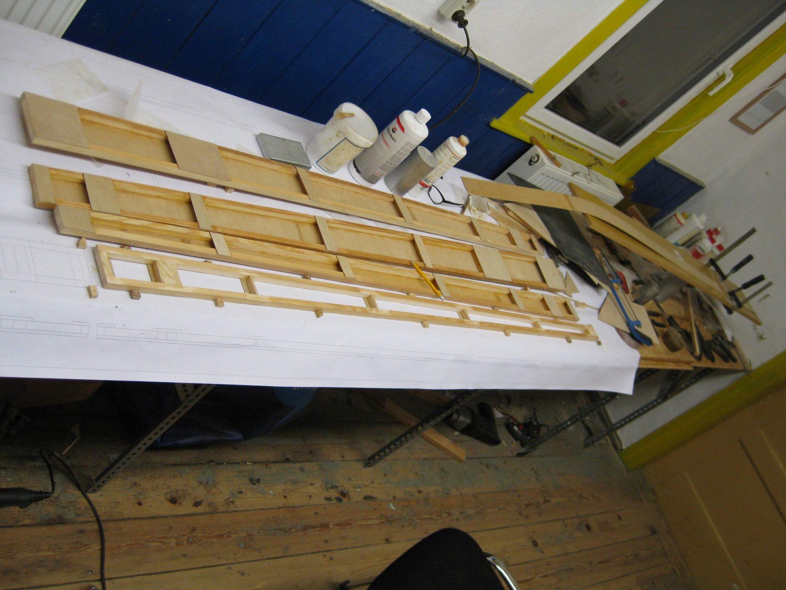

А тем временем доделывается последний, четвёртый лонжерон элеронов и закрылков.

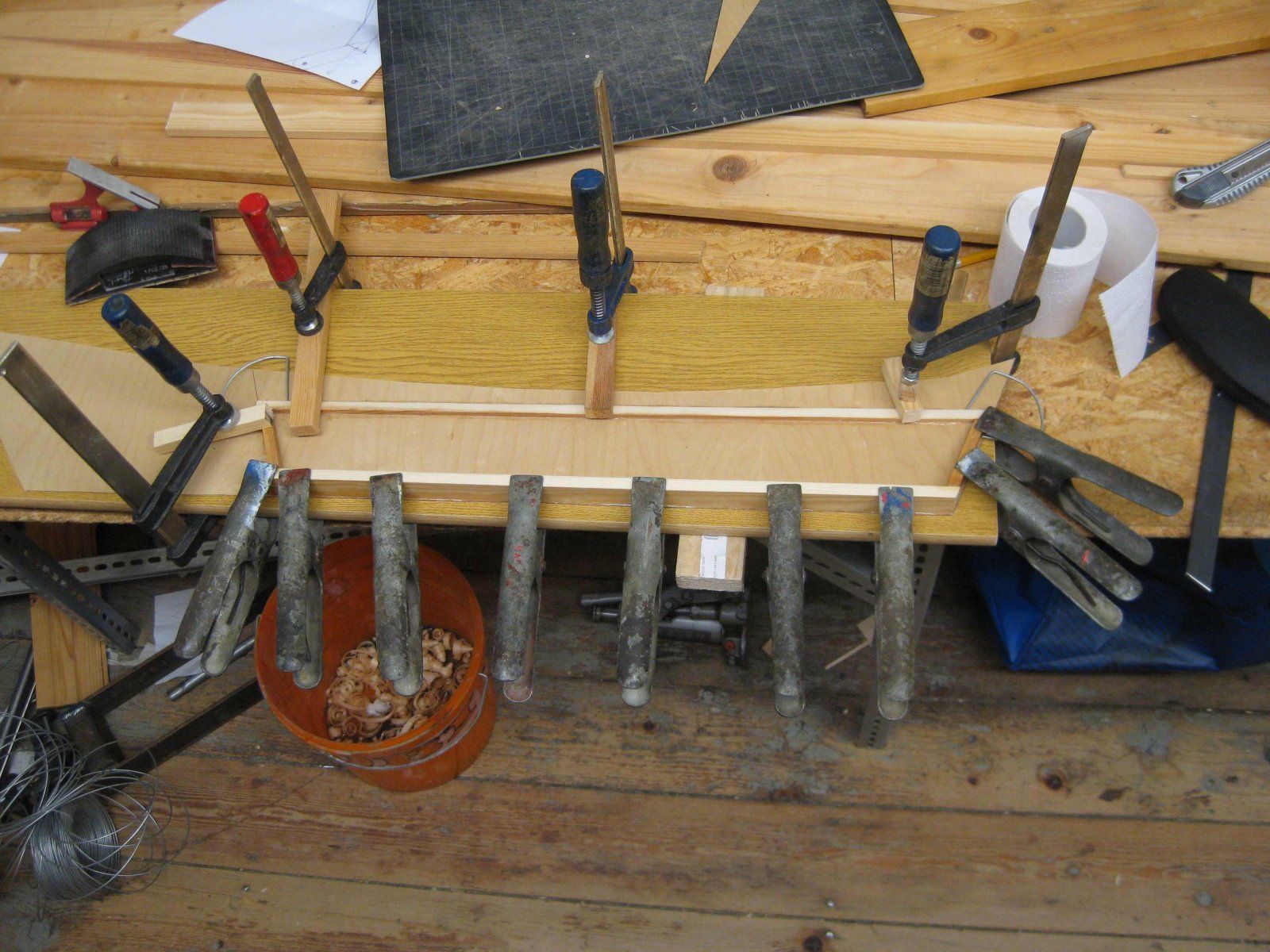

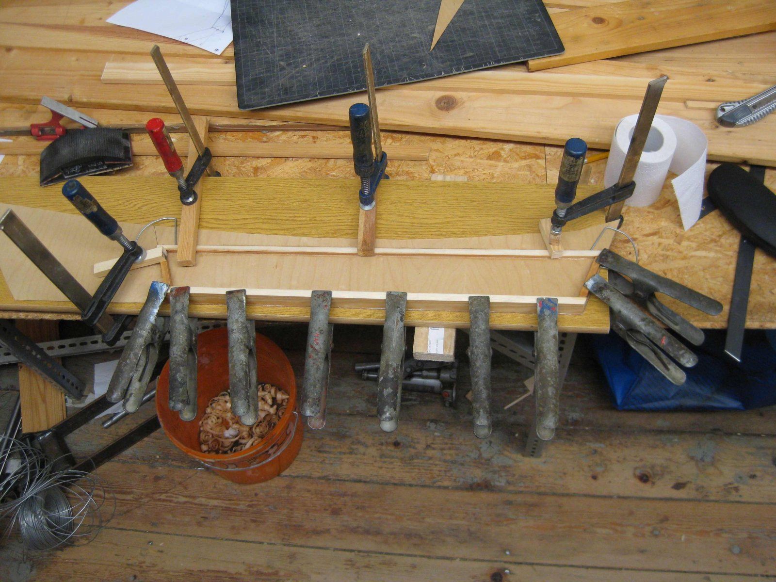

Клею хитрой формы триммер РВ. Всё ещё не решил, как быть с приводом. С одной стороны, механика проще и надёжнее. С другой, если поставить большой модельный сервопривод, то можно будет впоследствии оборудовать автопилотом. Всё же, склоняюсь к механике.

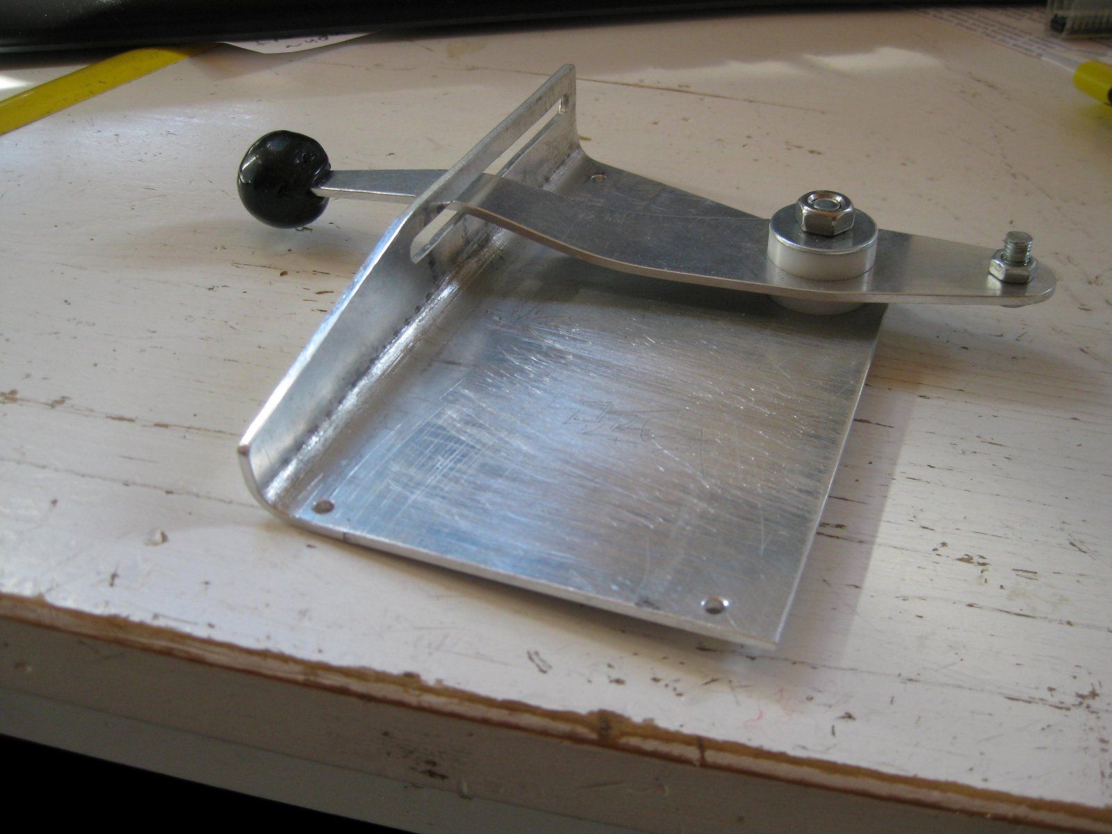

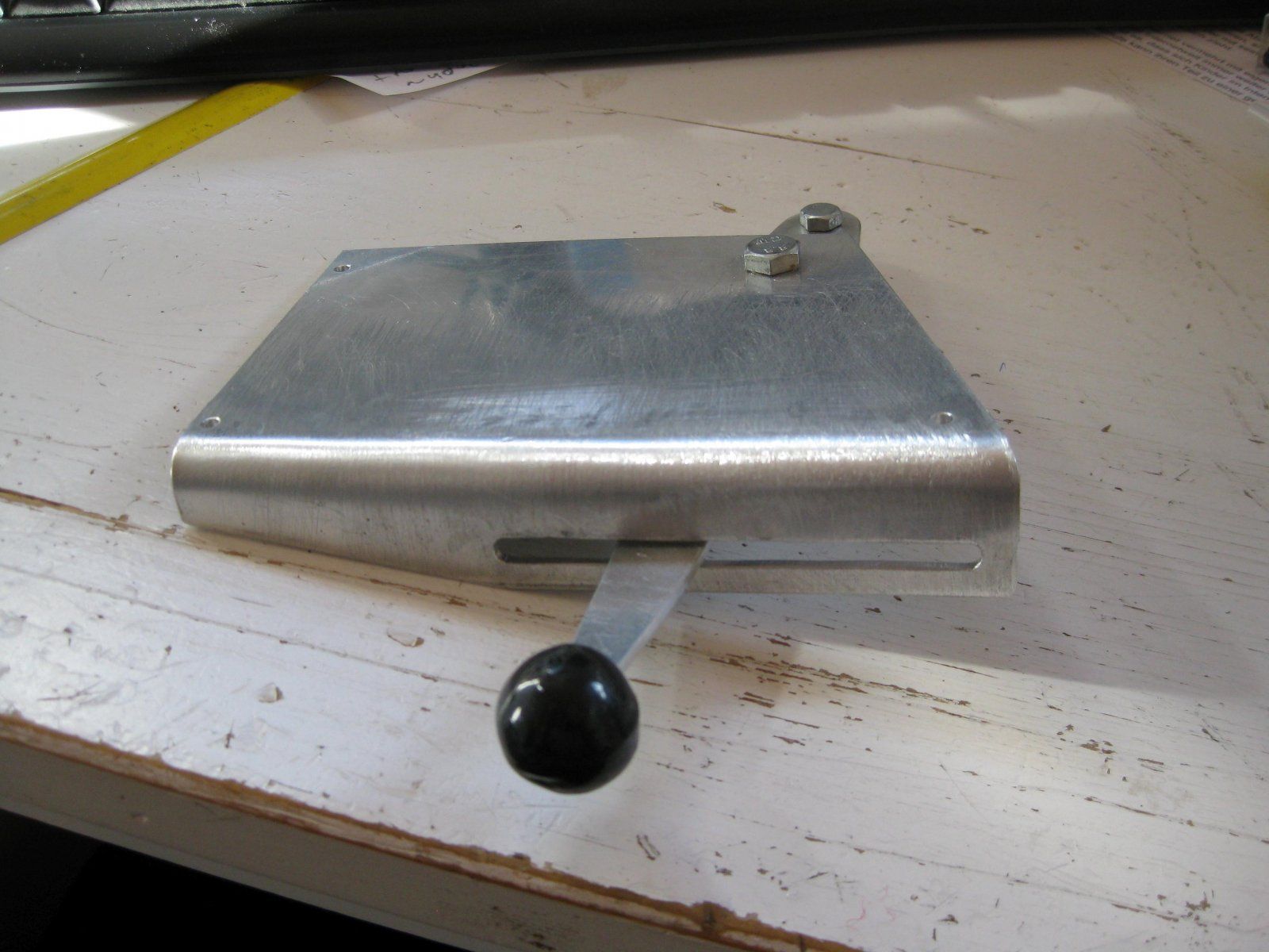

Решил делать механический привод триммера, решающим стало что обслуживание его проще и делать его придётся реже. Ручка управления триммером. Шарик нужен, чтобы наощупь его можно было отличить от других органов управления. Распечатал 3D две половинки, и спаял феном.
Проблема мех. триммера в том, что он обязан быть самостопорящимся - поэтому его, чаще всего и делают тросовым многооборотным.
А так - я даже не представляю себе принципа, когда будет одновременно осуществлена и точность и самостопорение и приемлемые усилия.
Сколько летаю на СЛА - никогда не видел многооборотных триммеров. Нагрузки невелики, ответственность - минимальна. Зато можно при разрыве троса РВ таким триммером сделать выравнивание на посадке. И случай такой я знаю. В большей авиации - другое дело, там если триммер не туда уйдёт, то его иногда и не пересилить. Вспоминается по этому поводу причина катастроф ГДР-овских МиГ-21 в документах расследований: "самопроизвольное вращение колеса триммирования" И так катастроф 10 за несколько лет. Я спросил одного комэска: "Что, нельзя было за эти годы что-нибудь придумать?" "А кто его знает, что там случилось, писали - колесо триммирования".
По поводу принципа - болт на оси затянут сильно, так что рычаг ходит с трудом между нейлоновых шайб. Должно хватить с головой.
