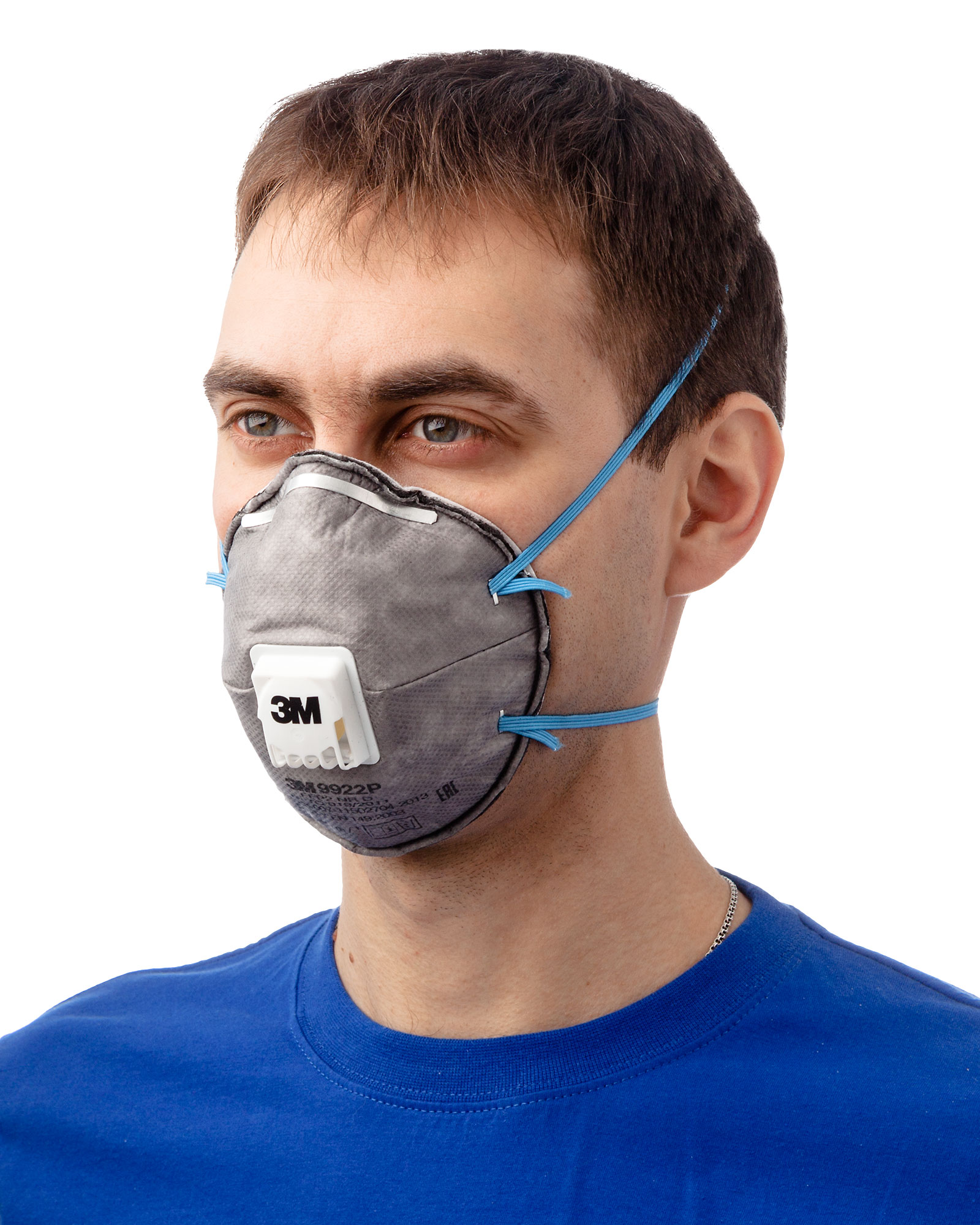

Мой любимый респиратор  - 3М 9914P или 9922, лучше 9922. Легкий, удобный, дешевый, и весьма эффективный несмотря на простенькую конструкцию. Респираторов множество разных, в описании ищите "с защитой от органических паров".
