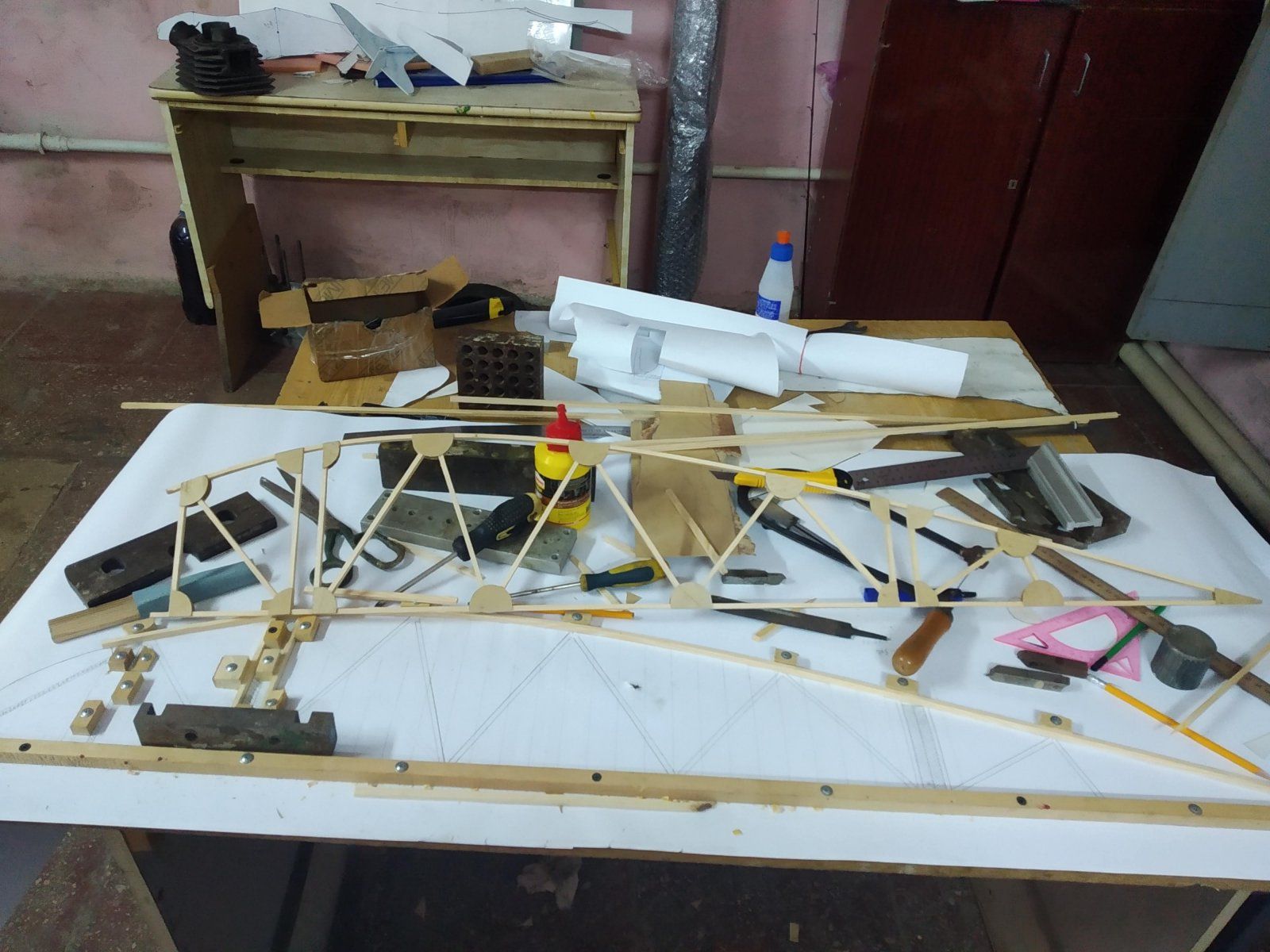

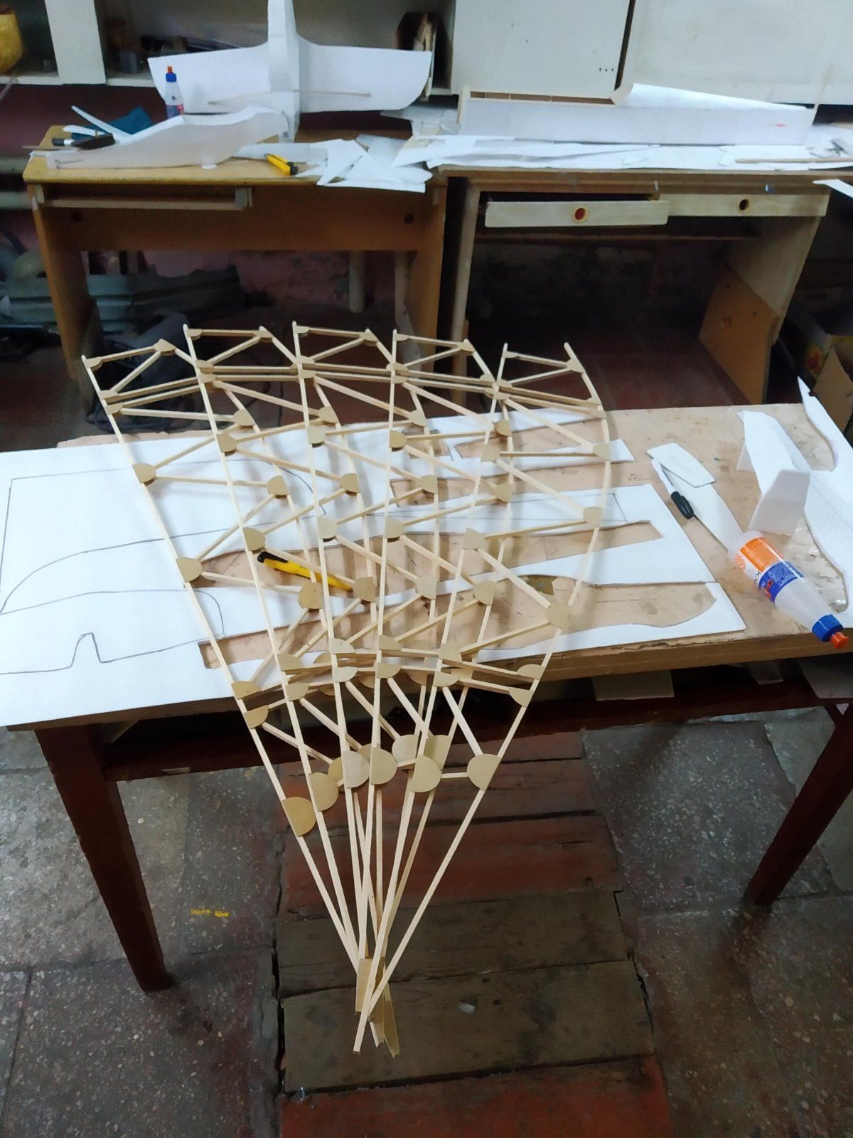

ну вот и я начал
пока бурьян, а там дальше будет видно
нет не планирую, у нас нет 115, я за забором
А у вас, это где? Просто у нас в РФ
