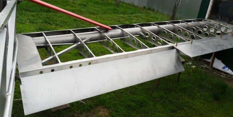

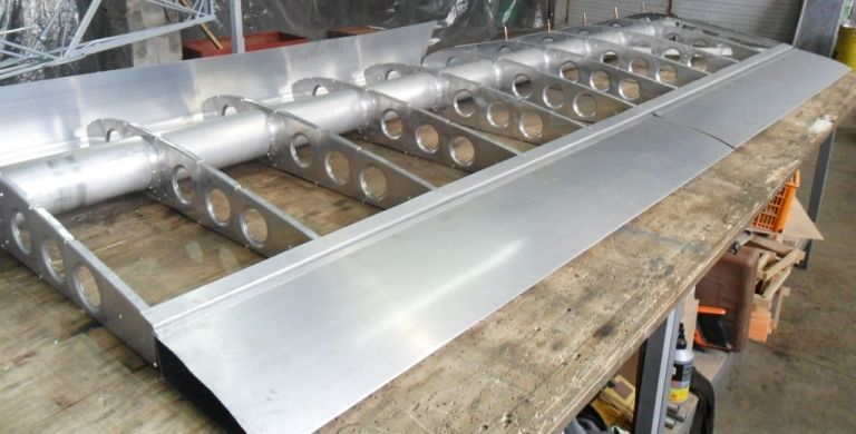

Хорошо что есть чертежи! Придумай тут кто-нибудь сам такие пустые элероны, его бы местные спецы сразу бы в дым разнесли. А так есть дедушка Тетчер, к нему все вопросы!
Я не видел чертежей тетчер но сделал подобные элероны по принципу, чем проще тем лучше. Лонжерон, труба и элерон труба. Правда, совсем без нервюр делать не решился. Хотя без нервюр поверхность элерона будет более ровной
Чертежи тем и хороши что можно без головняка браться за дело и строить уже летавший образец.Однако то что кто то называет чертежами в этой ветке я называю рисунком и они скорее пойдут для общего осмысления опытному человеку нежели новичку. Сергей взял на себя большую ношу и за это ему спасибо скажут его последователи.

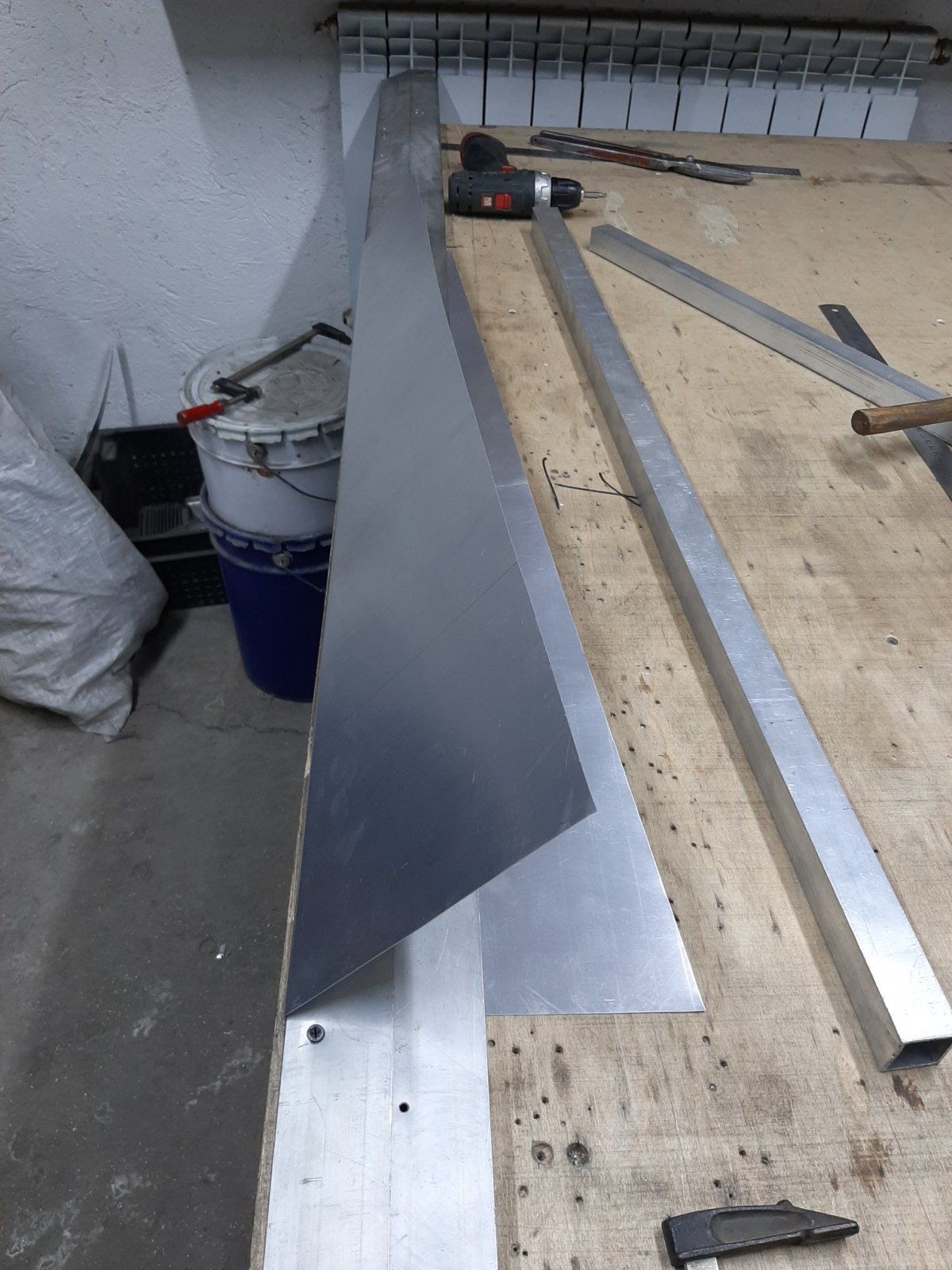

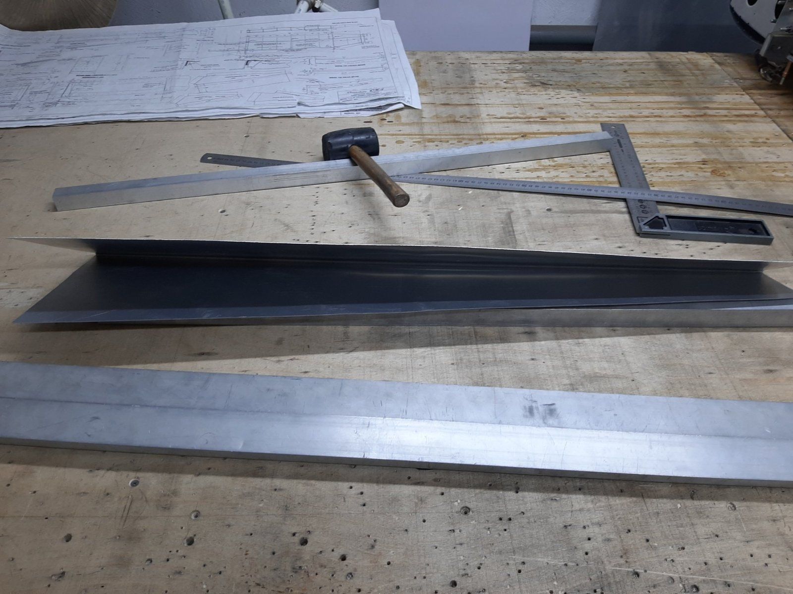

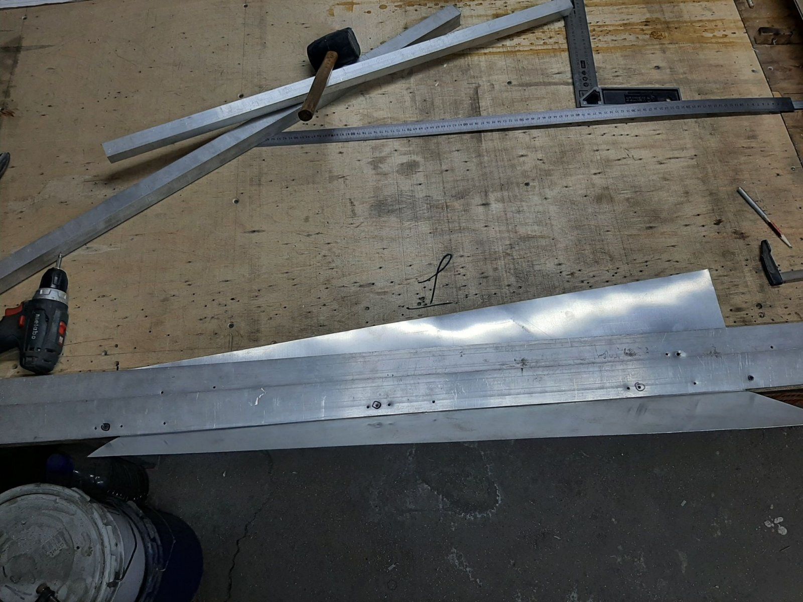

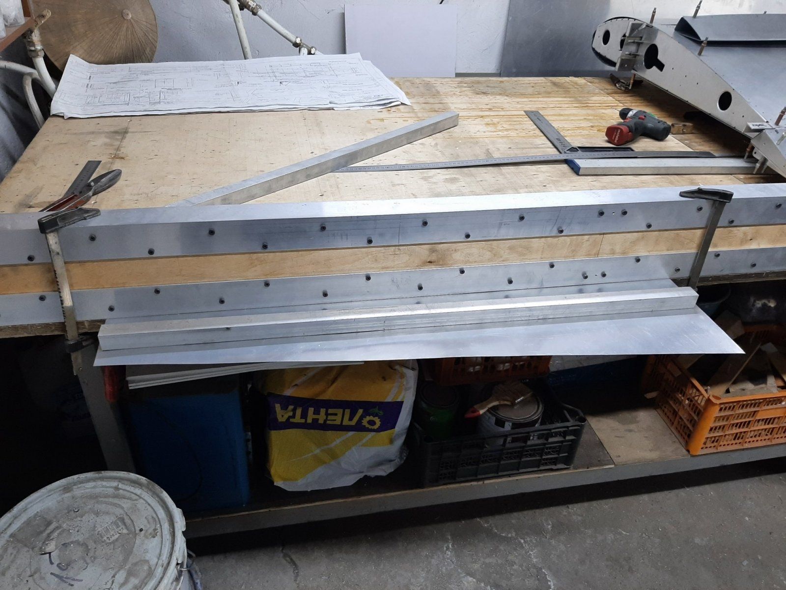

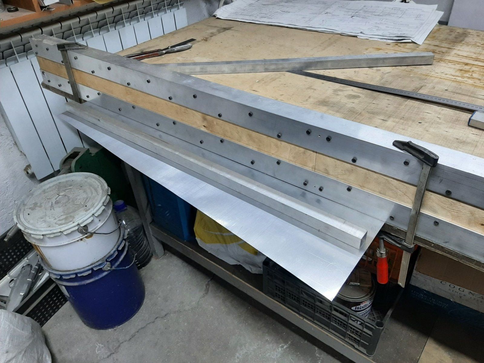

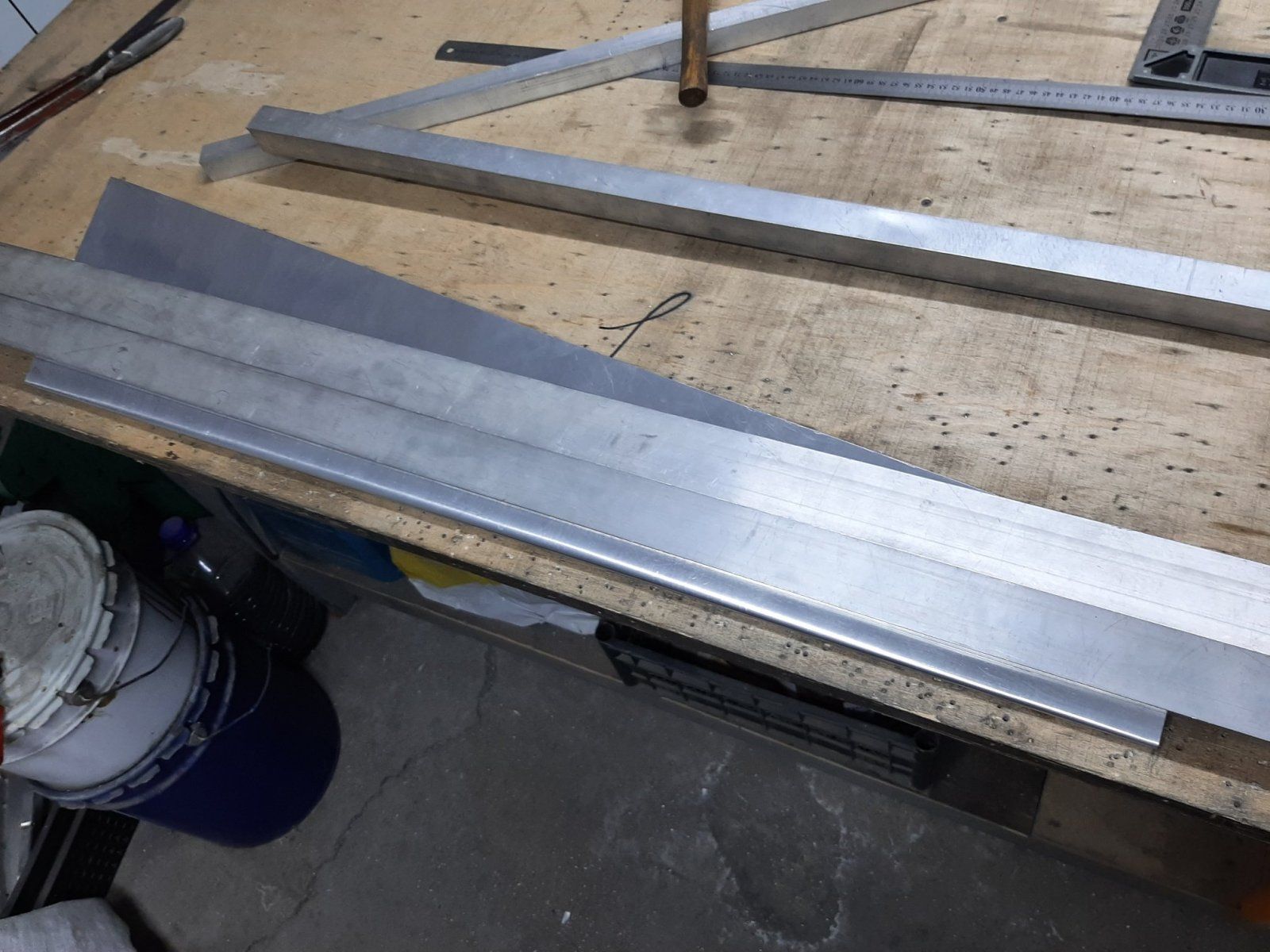

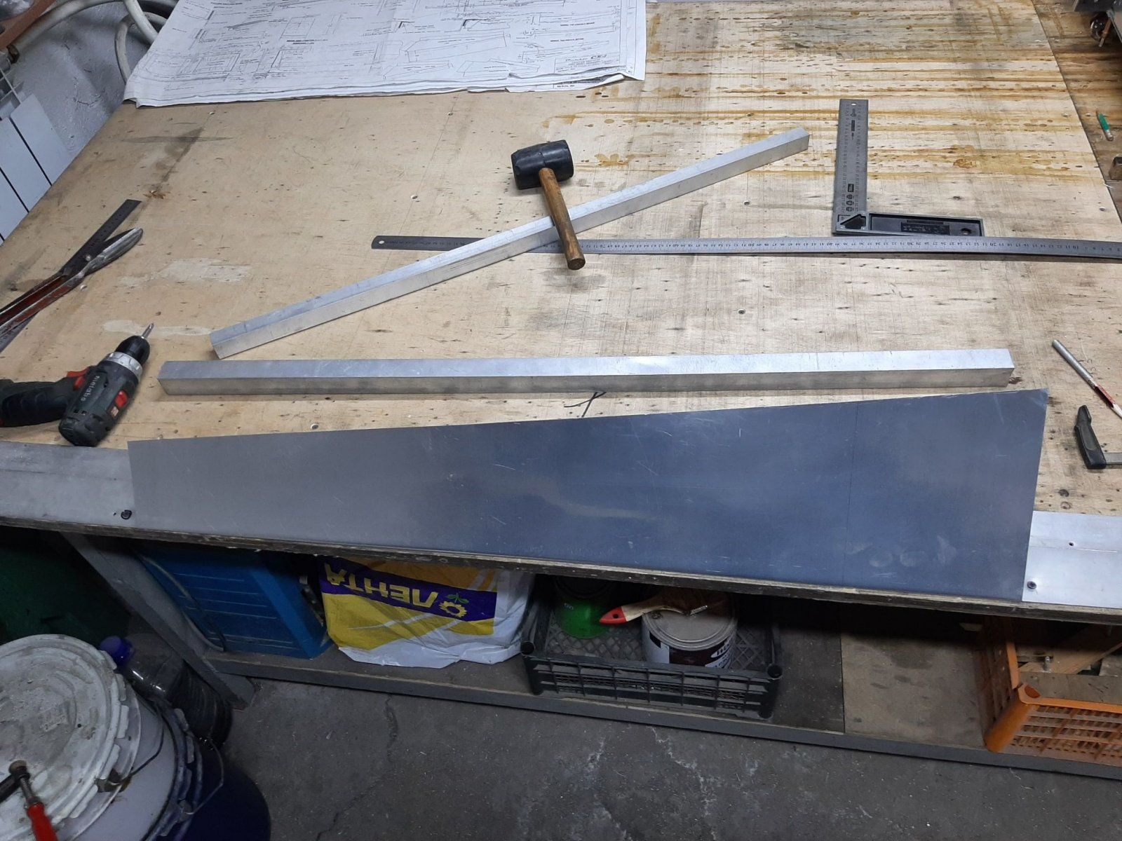

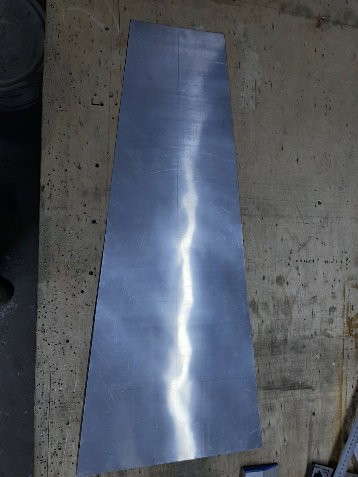

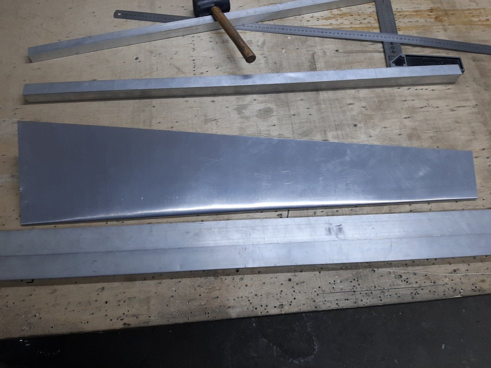

Тут как то спрашивали про гибку.. вот ещё раз подробно заснял процесс гибки задней кромки на законцовку
Что с ними не так? Больше сотни, построенных по ним, летает. Большинство элементов в натуральную величину. Хватает логов и т.п.

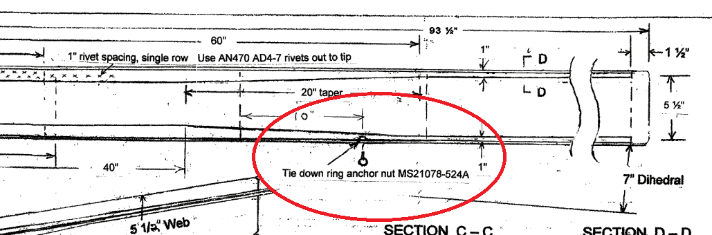

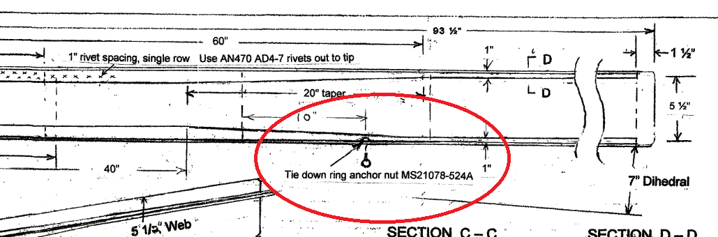

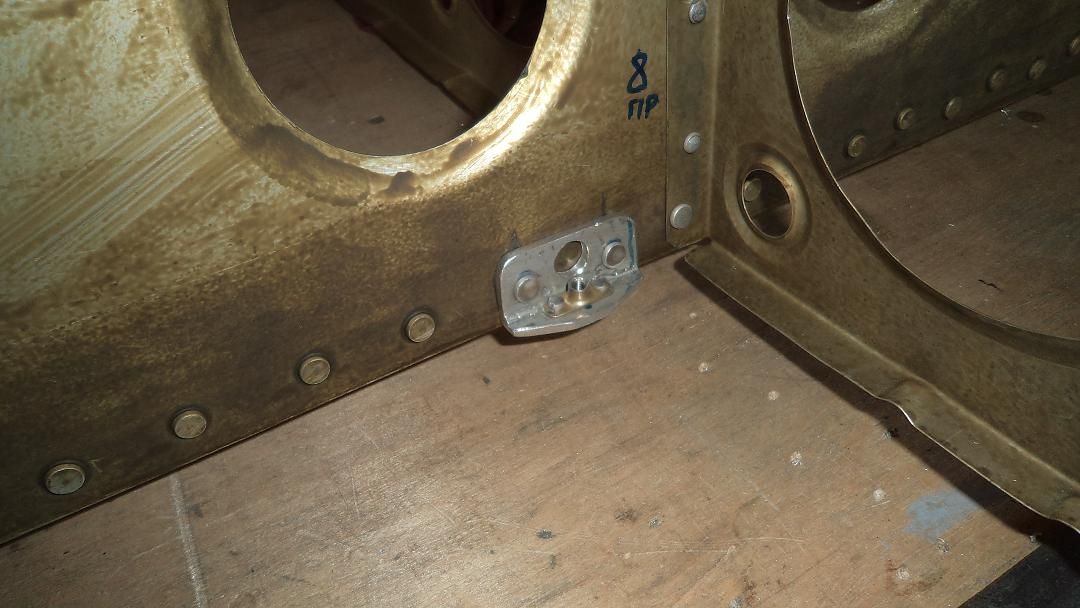

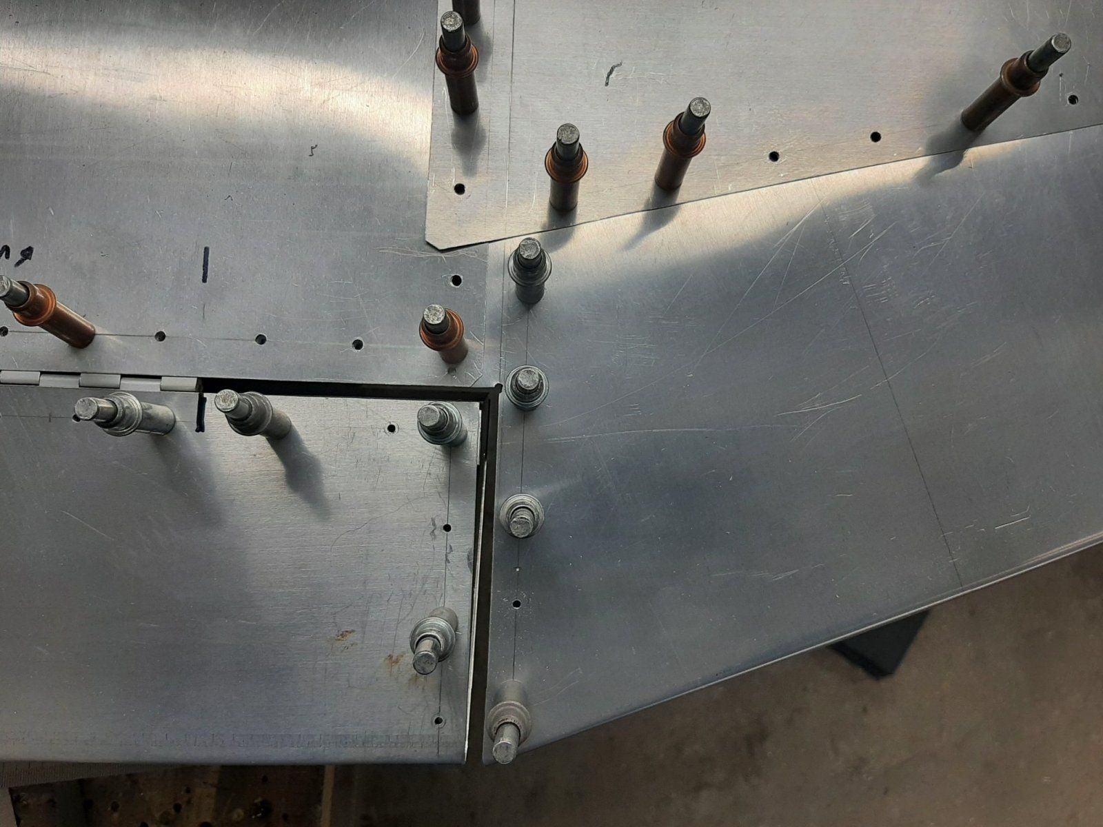

Сергей, как (из чего?) Вы этот анкерный узел делали?
Ну насколько я понимаю там к полке лонжерона крепится анкерная гайка в которую при необходимости швартовки вворачивается рым болт. Я его ещё не делал. Мне как-то не нравится идея сверлить отверстие на 6 мм в полке в этом месте. Вот думаю или сместить в самый край консоли или делать как то подругому. Может у кого какие идеи будут?
По фрагменту картинки не понятно, там уголок полки идёт с двух сторон стенки? Если только с одной, то может имеет смысл приклепать к плоской стороне не большой фрагмент уголка с анкерной гайкой, сместив её ближе к вертикальному уголку, на котором у вас подклёпаны нервюры? Я бы еще и перевязал его, и на вертикальный уголок, помимо вертикальной стенки уголка полки. Ну и на край консоли, я бы наверное, не стал переносить. Всё таки при таком размещении, при порывах ветра нагрузка будет приходить на наиболее слабые места консоли. МЛМ.
При клепать снаружи уголок с вырезанным отверстием под крюк или трос,
