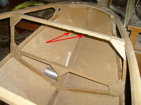

Строят гидросамолётик их обычного дерева, т.е. недорого.
http://www.reaa.ru/cgi-bin/yabb/YaBB.pl?num=1294511923/30
Y
Yakov-Dnepr
Это же лодка с обшивкой 4 мм фанерой которая и держит нагрузку, а стрингера и распорки только придают ей форму.
Посмотри на реечки в хай максе, т.е. на их сечение игрушечное. Причем это дерево и концентраторы не актуальны. Т.е. криминала особого не вижу. Яхты для океанских штормов когда строят с такими местами не заморачиваются. Будет плавать, садиться и тем более летать, запаса прочности по лодке предостаточно.
Хотя да, согласен можно стараться такое избегать.

Такое допустимо?
:) И что же это такое недопустимое Вы там увидели? Интересное занятие тыкать пальцем во что не попадя и возопить. Если приглядеться то там есть и куда более недоаустимуе вещи. Например наплывы клея, несовпадение стрингеров с фанерным носком и выщербина на нём. Это кто чего ищет. А ещё можно заметить, что лодка в процессе изготовления и по ходу всё лишнее подрежется, зачистится и т.д. Всё там в порядке  ;).                                                                                        Yakov-Dnepr, а зачем тащить всё из одной темы в другую? Здесь, на форуме и так чёрт голову сломит от лишнего мусора. Делайте как все. Кинули ссылку и всё. Кому надо посмотрят.
