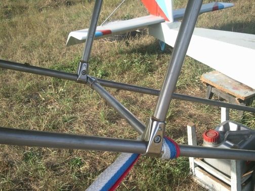

Но мы отвлеклись от темы ветки. Я покупал на рынке вытяжные ал.заклепки для применения в быту. Когда надо было собрать рычаг заднего колеса вопрос стоялтак: приварить или склепать. Я выточил две втулки (одна входит в другую по скользящей посадке), склепал их между собой двумя ал.заклепками. Поставил на гидропресс весы и сверху весов эти втулки. Придавил так, чтобы срезало заклепки. Жаль весы показывают максимум 110кг, на этой нагрузке заклепкт не срезало. Высверлил одну из заклепок. Оставшуюся заклепку срезало при нагрузке в 80кг. Я считаю, что можно использовать инесиртифицированые материалы, но предварительно проведя их испытания. А живя в Подмосковье, конечно проще все найти, чем на перифирии. Мне нужны были стальные заклепки. Местные торговцы со стройрынка мне предложили привести фирменные (я просил сертифицированые) заклепки, но в количестве одной упаковки(2-2,5 тысячи штук)
