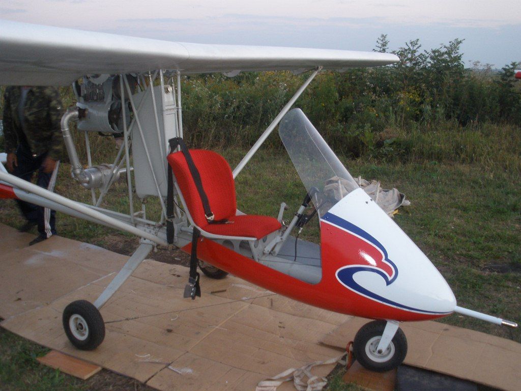

Особенности конструкции МАИ 223.
Обшивка из сверхтонкого стеклопластика уже давно рассматривалась мною в качестве хорошей идеи — и,получив такую возможность,идею реализовал.Смысл таков:тканевая обшивка при натяжении на выпуклую поверхность,дает проступающий скелет.Дюралевая обшивка — тяжела.Обшивка с жестким носком и остальной тканевой поверхностью,имеет грань поперек потока на верхней дужке профиля.
Наша стеклопластиковая обшивка толщиной 0.3 мм свободна от ребер;имеет ве такой же,как и перкалевая с последующими слоями ЛКП (около 400г/кв.м);воспринимает 78%нагрузки от кручения и лобового сдвига.
Изготавливается (выкладывается на плоском листе оргстекла,ламинированного ДСП,металла и пр.Вакуум,термообеяло (при потребности).
Натягиваем при обтяжке сразу по двум осям: технология является пока нашим маленьким секретом,простым,впрочем.
Заклепки ставим на грунт,понятное дело.Вместо кораски — обтяжка из 3М-овской пленки.

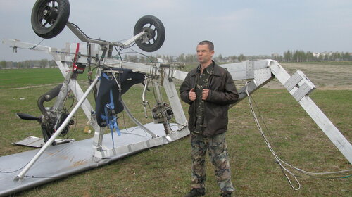

Юан -  не  самолёт.
Фактически  это  не  летающий  концепт...
Пример  не  удачный.
В  сети  есть  пара  видео  -  как  это  чучело  разгоняется  и  пробует  убить  своего  наездника...  ЮАН - это  гроб  с  музыкой.
Фото -  тоже  вот  некислое :
Хотя - учитывая  что  в  хозмаге  можно  купить  стеклоткань - эпоксидку - дюралевые  профиля  и  трубы -  а  также  крепёж марки 8,8  и  различные  мотогенераторы....  Думаю  что  построить  из  купленных  в  хозмаге  материалов  -  реально  летающий  самолёт  возможно.

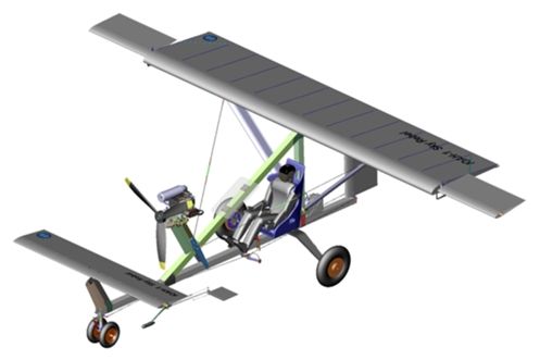

А есть на форуме обсуждение данного проекта, поиск не находит?
Похоже у них мотор не в ту сторону крутится, самолет должен лететь в обратную сторону. ;D
Y
Yakov-Dnepr
поиск на форуме вообще что то не пашет, а вот Гугл молодец как всегда
http://www.reaa.ru/cgi-bin/yabb/YaBB.pl?num=1315316056
http://sdelanounas.ru/blogs/9933/
кликнуть самолет ЮАН
И вот Сайт посвящен самолетам серии "ЮАН" и схеме "Флюгерная утка"
http://yuanaircraft.narod.ru/
Т.е. Этот самолет это утка, самолет как бы задом на перед, винт толкающий, типо тоже задом наперед работает и в результате все это летит задом наперед и в итоге получается правильно  ;D
Y
Yakov-Dnepr
Блин классный аппарат, "Я Вань такой же хочу"....
Очки, галстук и жизнь удалась и на земле :)
Завтра срочно в строительный магазин покупаю самые толстые профиля и скрюючиваю их как нибудь.
