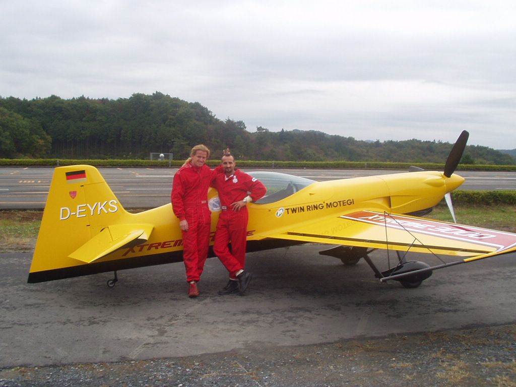

Даже Вальтер экстра уже отказался от металлического фюзеляжа в сторону композитного.
думаю если и делать у нас аналог су-26, то уже композитный.
встает проблема мотора, его нет, значит лайкоминг,
и значит это будет просто Extra NG с другим дизаном возможно.

Тогда уж делать по подобию XtremeAir Sbach 300 . Хотя (!?!?), эти технологии нашим самодельщикам, думаю, просто недоступны. Видел воочию как они латали дыру в крыле после неудачной перевозки пепелаца в контейнере.
Вашим самодельщикам недоступно.
Ну за всех самодельщиков говорить я думаю не стоит....Было бы на что-сделали бы не хуже Экстры)
Не сделали бы - в лучшем случае, повторили бы, да и то, не дотянули бы до ее уровня.
Возьмите груду денег и сделайте болид F1 лучше Феррари: для этого нужно много лет вариться в этом котле, как Вальтер Экстра - или столько же лет не вылезать с аэродрома, где тренируется Сборная - как создатели "Сучков".
Вот, скажем, вопрос - зачем у Экстры элерон на конце шире, чем в корне? Неясно - а это один из миллиона вопросов, ответ на которые не должен вызывать сомнений.

Ничего особенного в Экстре нет...Элерон шире понятно почему даже студенту второго курса МАИ)
Вы правы. Филипп Штейнбах как раз и был в команде Вальтера Экстры. Да еще очень много летал на них. В результате сделал свой ЭКСТРИМ.

Вот, рано Вы заболели "звездной болезнью" - вот уже и ничего особенного в Экстре нет: собственно, и скрипка Страдивари, по внешнему виду для всех - а для дилетантов и по звуку, ничем не отличается. Вот и выходит, что пока шиты именно лыком.
Ну-ка, ну-ка : доложите пожалуйста - почему именно? Можете воспользоваться и курсом МАИ и всеми ресурсами интернета. Вы, кстати, не перепутали: хорда элерона больше на конце крыла, а не меньше, как у 99.99% самолетов. У "сучков" хорда элерона постоянна по размаху.
