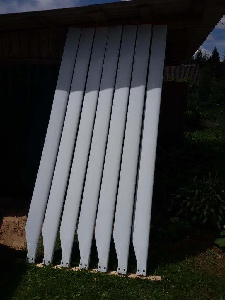

лопасти -то самодельные
Все свои лопасти, начиная с лопастй для Сергея, я делал и делаю по одной и той же технологии. Ткань Т-25, пропитка в автоклаве под давлением смолой горячего отверждения. Т.е. лопасти хоть и самодельные, но оборудование для них более менее заточено.
С лонжероном проблем не было, а вот пенопласт еще та проблема. То тянет его, то коробит, то влияет на качество пропитки оболочки над ним, точнее на качество поверхности. В общем пришлось повозиться.

Да я не имею в виду что лопасти плохие . Я имел в виду что у лопастей может быль изначально  под этот вертолёт аэродинамика чуть не та. . Обороты, хорда Профиль.
Они ж не под этот вертолёт специально рассчитывались.  А как усреднённый вариант пол лёгкие вертолёты.

Уважаемый niksann, я тоже столкнулся с этой проблемой и хочу попробовать использовать в качестве наполнителя SICOMIN PB-170. Вы случайно не знакомы с этой технологией?
Не, дело до такой системы не доходило, не пробовал. Как-то искал по эпоксидным пенам инфу, но на подробности не наткнулся, остановился на ПВХ. Надо будет тоже как нибудь попробовать.
Спасибо большое!
Буквально недавно там заказывал пенопласт, знал бы, заказал и этот на пробу. Все времени не хватает разбираться.  🙁
