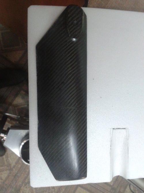

Это - половинка плоско-выпуклой лопасти РВ [ch216] -800мм, её длна -330мм, хорда100мм, вес - 150гр.
А кто это изготовил, и есть ли еще варианты размеров?
Половинки планируется склеить чтоб получить симметрию, или как?
Bobby сказал(а):
Уважаемый syryl. Всё что я показываю, это - мои изделия. Вы чего конкретно хотите?
Совсем конкретно - симметричный профиль, хорда 100...110, диаметр винта 1000 мм.
Пытаюсь понять -имеются ли у кого то на форуме матрицы под что то подобное.
