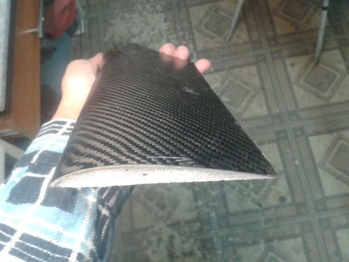

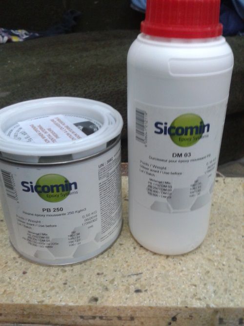

Для niksann: хорошие новости в применении системы SICOMIN для заполнения внутри-лопастного пространства. Правда пробовал только на лопастях ХВ, но думаю, что о применении полистирола можно забыть.
