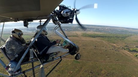

Daki : понимаю , что распределения внимания могло и не хватить в нештатной , неожиданной ситуации , но может все таки удалось запомнить воздушную скорость на разгоне ? Что показывал УС ? И он у вас проверенный ?
Просто вспоминаю - когда мы свой самолетик облетывать начинали , то первый , второй , третий приборы врали .  Мы отдавали в лабораторию на поверку , перепрокладывали проводку от ПВД , искали оптимальное его расположение ... Короче пока наладилось - прошла масса экспериментов в том числе и над самим собой ...)))) :'(
На памяти даже "вынужденные"   :-[

Алекс - если грусть по небу, подъезжай  - разгоним. Если завтра небо не займут менты - будем летать . Они иногда тренируют выброску у нас в Дубках , завтра ненулевые шансы .. Недавно мы работали правым кругом - мелкие , а они левым - аж 4 борта Мы-8...
