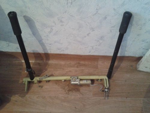

Уважаемый vert, с Вами спорить трудно, да и я не люблю, но вот ручка ГАЗ-ШАГ от Р22 с сервоприводом гувенера, видимо всё-таки ставили такую опцию.
Да, уточнил, извините, ошибся! На Робинсонах ставили. На всех серийных  отечественных поршневых - не ставили.

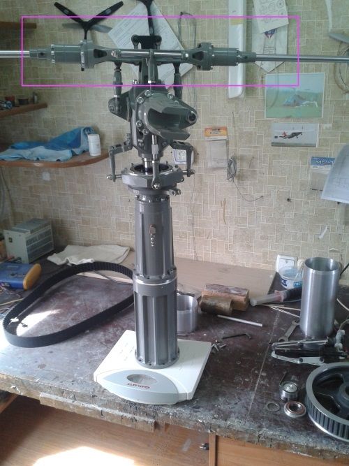

Уважаемый vert, про порядок Вы погорячились, ну максимум вдвое. Судите сами:
    64,1 КБ · Просмотры: 218
@ медработник
Я всего лишь процитировал Евгения из ответа 449.
На представленном Вами фото - практически сверху дополнительно  новая втулка НВ с осевыми шарнирами и общим ГШ. На мой взгляд, проще чисто "Белловская" схема, только  с аэродинамическими лопатками гироскопа. В этой ветке эту тему раньше обсуждали.
http://www.reaa.ru/cgi-bin/yabb/YaBB.pl?num=1327782796/0
Но, повторюсь  " каждый выбирает для себя....".
