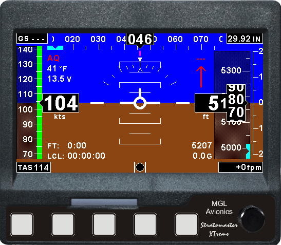

Я бы порекомендовал поставить EFIS типа MGL Enigma.
И больше никаких приборов не надо вообще, в т.ч. и по двигателю.
Я стараюсь комплектовать свой аппарат таким комплектом приборов, чтобы они дублировали другие, хотя бы частично. И работали максимально автономно. А при отказе EFIS (пусть это событие и малой вероятности) будет неуютно на маршруте. Я уж молчу про его цену. Хотя картинки на сайте производителя производят впечатление...

Теперь если вернуться к теме авиагоризонта на базе EFIS - в облаках бывают неслабые электрические поля. Причем я даже не про грозы сейчас.
Можно случайно так, ненароком, заглянуть в кабину любого современного пассажирского самолета и кроме EFIS не увидеть ничего ;D И потом всю жизнь бояться на них летать, хотя эти самолеты налетывают больше любого АОНовского и в более сложных условиях.
Случай с  EFIS на трайке во Флориде говорит о не корректной его установке  :IMHO
В качестве недорогой альтернативы и в качестве дополнения к основному оборудованию можно рассмотреть miniEFIS Xtreme.
Инструкция на русском языке на сайте www.veter50.ru/prib в соответствующем разделе.

Если
, то надо также заглянуть в требования сертификационных тестов для них, в которые, в частности, входит проверка на устойчивость к электростатическим полям и разрядам. Как правило, эти EFIS остаются работоспособными даже при попадании в самолет молнии.
Отсюда и их цена - раз в 50 поболее, чем у тех, которые на дельты ставят.
Второе существенное отличие - у "настоящих" EFIS настоящие гиродатчики (дублированные). В отличие от дешевых EFIS, построенных на основе твердотельных интегрирующих акселерометров.
В результате - экран у того и у другого, конечно, выглядит одинаково, но на этом все сходство их и заканчивается 🙂
