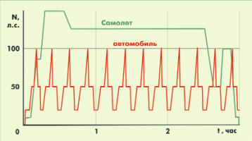

хорошо. похоже что вы во многом правы. но почему авиадвижки все низкооборотистые? ведь если раскрутить движек сильней, то мощи можно получить намного больше! а грамотно спроектированный редуктор, заедино с блоком двигателя, не будет много весить! можно получить необходимую мощу и частично снизить вес и габариты мотора, что немаловажно! почему никто не пошел из производителей по такому пути? неужели только все дело в ресурсе? не верится, что при современных технологиях сложно заставить двигатель работать долго в крейсере 5000 оборотов, например...
    17,3 КБ · Просмотры: 98
  Ответ на поверхности и проще чем вы думаете:
При  равных условиях-конструкции двигателя, технологии изготовления, применяемых материалов и т.д., высокооборотный двигатель одинаковой мощности с низкооборотным, будет обладать меньшим сроком службы, так как за одно и тоже время работы будет совершать больше рабочих циклов. например в 2 раза.
А ресурность, для авиадвигателя работающего всю жизнь на 70-90 % от макс оборотов-очень важна. Да и в воздухе на обочину не свернешь-как заметили выше
