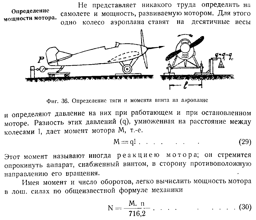

Вопрос:как самому измерить мощность мотора?
Например имеется рабочий двигатель,параметры не известны.Как узнать на каких оборотах максимальная мощность.Про обороты понятно.Что для этого нужно.
Посмотреть марку,порыться в гугле,почитать книжку не предлагать.
Просто рабочий мотор без данных...

    Полынов, измерение мощности мотора задача непростая. По существу следует измерить крутящий момент винта, который потом умножить на обороты мотора. И измерение момента требует изготовление специальной достаточно точной приспособы.
-мотор крутит винт,он сопротивляется и создаёт момент
реакции на колёса...
=достаточно поставить задние колёса на весы,
передние опиреть об стенку и записывать разность показаний \зад будет приподниматься\ весов для разных оборотов...
-нарисовать треугольник=ось оборота и весы,высчитать момент силы.потом умножить на обороты.
-лучше опиреть зад оси винта через весы=заодно замерим тягу!
Это понял.Попробую для интереса.
Вот тут смутные представления,можно чуток поподробней?

   Полынов, не вздумайте ставить весы под заднее колесо - они внутри рассыпятся от вибраций. То, что озвучил henrik, всего лишь схема измерения.
    24,9 КБ · Просмотры: 186
Поздно,уже подставил.Газанул,улетели в ворота,сосед даже не заметил,что показали 🙁
