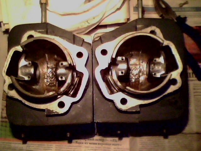

Правильно ли я поставил поршни на Буране?
Pimenov
Volksflugzeug Macht Frei!
Поставил как есть-по другому выемки на поршне не становятся  каналы продувки. Правильно?
Вообще, на нормальных моторах есть стрелки на поршнях "по полету". тут я нашел лишь точки черной краской на приливах пальцев, смотрящие  в сторону магнето- это и есть "по полету" или как там по движению снегохода?
    53,6 КБ · Просмотры: 581
один поршень есть с высверленным отверстием  (примерно 4-5 мм)  чуть ниже кольцов - тот ставитса в дальшем цилиндре от вентилятора  .поршню  ближе к вентилятору   такой дырочки нет.  про правильность установки в цилиндр- если неуверен ,
отметь поршню с верху ( мелом, флоумастером , хоть начиркни отвёркой ) расположение штифтов для колец , и полож поршень (без колец ) в цилиндр . правильно будет если эти штифты будет проходить мимо окон  по всей величине  рабочего  хода .
Удачи Вам . 😉
