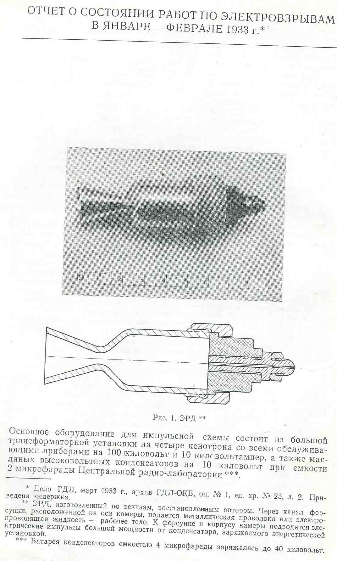

  Но главное: я натолкнулся на книгу В.П. Глушко в которой описан  патент  на ЭРД (электрореактивный двигатель). Судя по размерам, (9-10 см) он может быть актуален
для водяного реактивного вертолета по обсуждаемой теме на данном форуме. И есть надежда, что его тяга может быть равна 1-3 кг. И если это так, то тему по «водяному реактивному вертолету»  можно будет продолжить, при этом существенно сократив расход воды.
       Подробности соответствующих страниц работы Глушко В.П. по ЭРД на сайте,

VitaliySt
ВЯЧЕСЛАВ.33.150
Мои извинения! Указанные милиграммы надо увеличить в 3,14 раза. Торопясь ответить я ошибся при расчете объемов. Но мг остаются.
     В опытах Глушко диаметр водяной струи 1,4 мм, длина взрываемой воды составляла до 170 мм в зависимости от мощности электрического импульса. Я принял  длину взрываемой в импульсе воды в размере 15 мм исходя из размеров ЭРД, изображенного на стр. 50 в замечательной книге В.П.Глушко.
До определенных размеров (я имею в ввиду диаметров струи воды которую можно взорвать высоковольтным разрядом) подсоленная вода ведет себя лучше многих взрывчасток в мире.
Хотя подчеркиваю речь не идет о настоящем (химическом взрыве), так как вода остается водой, хотя возможен переход на атомный уровень, а затем снова превращение в воду. Но Вам лучше познакомиться
с книгой Глушко В.П. так как все эти умные вещи я пересказываю на основании исследований Глушко В.П.

VitaliySt
ВЯЧЕСЛАВ.33.150
Поэтому и вижу роль Форума в том, чтобы вернуть некоторых "Изобретателей" на землю.
А страницу 50 сейчас попытаюсь прикрепить на Форум. Думаю что это будет полезно.
Что касается реальности ЭРД то я не думаю, что Глушко В.П.  патентовал с целью получения тяги в граммах.
Просто в данном случае сопадение парадоксальности подхода в водяном реактивном вертолете и
в ЭРД, применение которого с водой было неочевидно, так как брать с собой воду в летательный
аппарат - как-то "мозги не воспринимают", а возможности такого ЭРД весьма ограничены, так как очевидно,
что диаметры воды больше 2мм взрывать сложно. (Мощности очевидно нужны циклопические).
А вот если тяга ЭРД достижима в 1-3 кг, то можно думать о двух трех движках на лопасти. А ведь
это вместе с парадоксом водяного реактивного вертолета становится перспективным направлением

slavka33bis
Мдя.
какую тягу от ЭРД можно получить, затратив на взрыв воды порядка 4 кВатт электроэнергии?

slavka33bis
Это всё понятно.
Но проблема в другом.
Возить на борту аккумулятор огромной ёмкости тоже не вариант.
4 кВтт можно получить двумя способами:
1) имея на борту ггенератор с приводом от двс, который будет работать постоянно, обеспечивая енергией те движки.
2) иметь аккумулятор не большой ёмкости для старта процесса взрывов в ЭРД.
     А дальше, как только начнётся вращение НВ на минимально требуемых оборотах,
     генератор может вращаться от того НВ через редуктор, ведущим валом которого будет вал самого НВ.
Но если тяга тех ЭРД будет обеспечивать только 50...30 или вообще 5 процентов мощности, трдля вращения генератора,
то эта вся система с реактивным приводом потеряет рациональное зерно.
Останется только первый вариант привода генератора.
Но и в этом случае, имея потребную мощность для вращения НВ, допустим 60 л.с. придётся на борту иметь "бензогенератор" мощностью:
- 120 л.с. на выходе из генератора (при пятидесятипроцентном обеспечении);
- 180 л.с. на выходе из генератора (при 33 процентном обеспечении)
- и самое хреновое 1200 л.с. на выходе из генератора п(при пятипроцентном обеспечении).
А это значит, что гораздо рациональнее быстрее и проще построить вертолётик классической одновинтовой схемы с рулевым винтом взлётным весом теже 250 кг имея мощность двс в 40...50 л.с.
И прочее.
В общем надо выяснить более менее точно какую тягу дадут те движки при подаче на них мощности 4 кВтт.
Вдруг они и на самом деле смогут дать только порядка 0,5 кВтт на валу вращающегося НВ.
