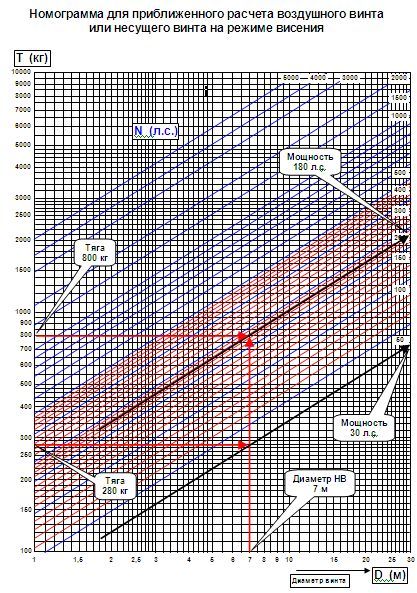

Попробую сделать предварительный расчет вместо Вас.
Возьмем к примеру среднестатистический бензиновый двухместный  вертолет.
Вес его где то 450 кг.
С Вашей электрической приблудой вес может составить примерно 800 кг.
Будете спорить?
Тогда приведите весовой расчет той электрической лабуды.
Идем далее.
Вы не указали ни диаметр несущего винта, ни окружную скорость конца лопасти.
Пусть диаметр будет равен 7 метров, а окружная скорость конца лопасти составит 160 м/с.
Глядя на номограмму предварительно прикинем потребную мощность.
Она будет равна 180 л.с.
Переведем это в киловатты и получим 132,3 кВт.
Теперь разделим 132300 Ватт на окружную скорость конца лопасти где Вы собрались установить свои реактивные двигатели (неважно какой принцип и как они называются).
Получим 132300 / 160 =  826,875 Ньютон тяги.
Или в килограммах это будет 84,375 килограмм тяги.
Если Вы собрались взлететь на 4 двигателях, то тяга каждого должна быть не менее 21,1 килограмм.
Ваши 3,5 килограммов помноженные на 4 дадут только 14 кг тяги.
Считаем далее.
14*9,8*160=21952 Ватт  или 29,87 л.с.
При такой мощности вертолет с диаметром несущего винта 7 метров сможет взлететь если его вес не превысит 280 кг.

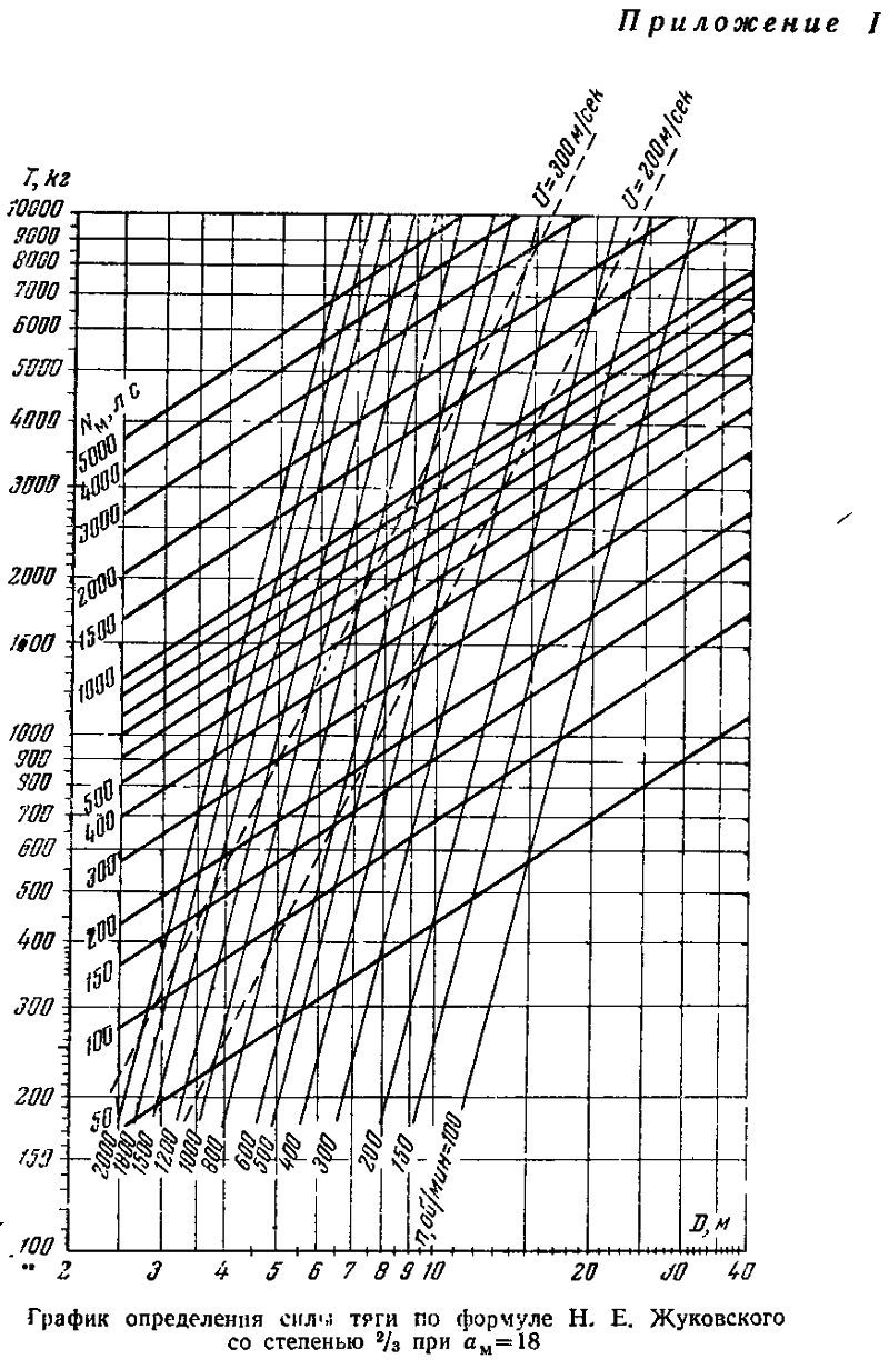

Anatoliy. Да что Вы тычите везде свою номограмму, где надо и не надо?! Кто то вообще проверял её соответствие экспериментально, или это только Ваша расчётная фантазия с ошибками? Проверяли на стенде и где?!
Первоисточник этой диаграмме расположен на 534 странице в книге
Б Н Юрьев
Избранные труды
Том 1
Воздушные винты
Вертолеты​

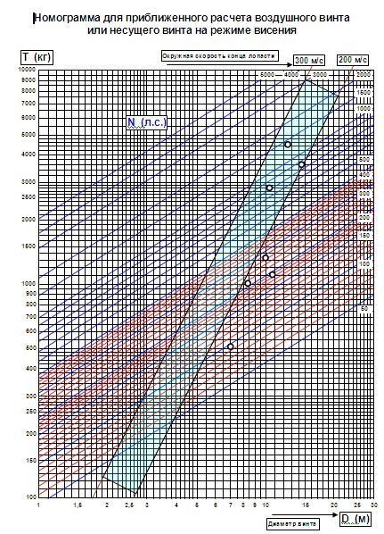

Я только перерисовал её в удобоворимый вид и на основании тех же формул продлил в сторону меньших мощностей.
Номограмма весьма полезная когда нет под рукой калькулятора, чтоб по теми же формулами вычислять свой единственный вариант.
Глядя на номограмму легче ориентироваться какой параметр и в какую сторону менять.
И когда предварительная оценка произведена и выбраны предварительные параметры, то тогда начинают уже более досконально кувыркаться с расчетами.

А вот тут я "посадил" на эту номограмму конкретные вертолеты.
    125,4 КБ · Просмотры: 187

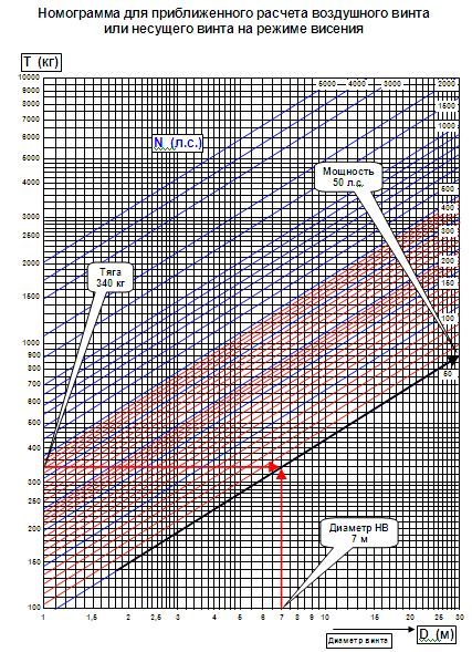

Теперь смотрим, какая окружная скорость может быть в следующем Вашем примере:
Экспериментальный вертолет JK-1 (ПНР, 1957 год). Одноместный, Два двигателя с тягой по 12,5 кгс. Диаметр несущего винта 7 м. Полетная масса 340 кг. Максимальная скорость 131 км/ч.
По номограмме определяем потребную мощность.
Превращаем 50 л.с в Ватты  и получаем 36750 Ватт.
[highlight]Зачем?! Для чего это здесь?[/highlight]
Вы же засомневались в правильности той номограммы.
Вот я и привел конкретные параметры конкретных вертолетов.
Я Вам ещё раз повторяю, что в этой ветке никому не нужен расчёт вертолёта и двигателей к нему, тем более с сомнительным результатом.
Да эта номограмма справедлива не только для вертолетов, но и для любых квадро и мультикоптеров которые висят на своих воздушных винтах.
Просто надо уметь ею пользоваться и перестать витать в облаках закладывая заранее неверные начальные условия.
Вы загадили
Я и сейчас в ней сомневаюсь после Вашей дорисовки...  Почему Вы считаете, что параметры диаграммы изменяться линейно в сторону уменьшения, а может Вы что то важное не учли? Какие конкретно вертолёты Вы "посадили" на диаграмму, и как это доказывает что она правильная? Чем на практике подтверждёна правильность Вашей диаграммы?
Где, конкретно заложены неверные условия? О чём Вы вообще?
Только Вы забываете, что на том вертолете добавлены многие килограммы дополнительного высоко вольного оборудования и в придачу там должны стоять аккумуляторы которые должны питать высоковольтные  инициаторы якобы взрывов воды.
Не забыл - максимальная взлётная масса, вещь неизменна, в обоих случаях, 800 условных кг!

Легче 800 кг двухместный мокровертолет не получится.(2)
Электроэнергии в аккумуляторах едва хватит на минут 10 полета.(1)
1. Забываете о том, что в "800 кг" можно генератор эл.энергии вписать. Ведь при совершаемой работе(а она несомненно происходит! Иначе ротор бы не сдвинулся с места), если мне память не изменяет, есть возможность генерировать эл.энергию, для обращения её в рабочий цикл, и если потребление/восполнение сбалансировано, то Эйлер вам в помощь, для пробы "опровержения"(хотя, помнится, этот закон вам не писан...).
2. ...ответа на вопрос - не наблюдаем, как я и ожидал.
Превращаем 50 л.с(1) в Ватты  и получаем 36750 Ватт.
Делим эти 36750 Ватт на суммарную тягу реактивных двигателей (12,5*9.8*2=245 Ньютон) [highlight]и получаем окружную скорость в том месте где установлены реактивные двигатели 150 м/с(2)[/highlight]

Да не моя это номограмма.
Она взята из книги 1961 года.
Да я ничего не считаю.
Эта номограмма получилась такой у Б. Н. Юрьева  только потому, что в ней использована зависимость известная всем под названием формулы Н. Е. Жуковского.
