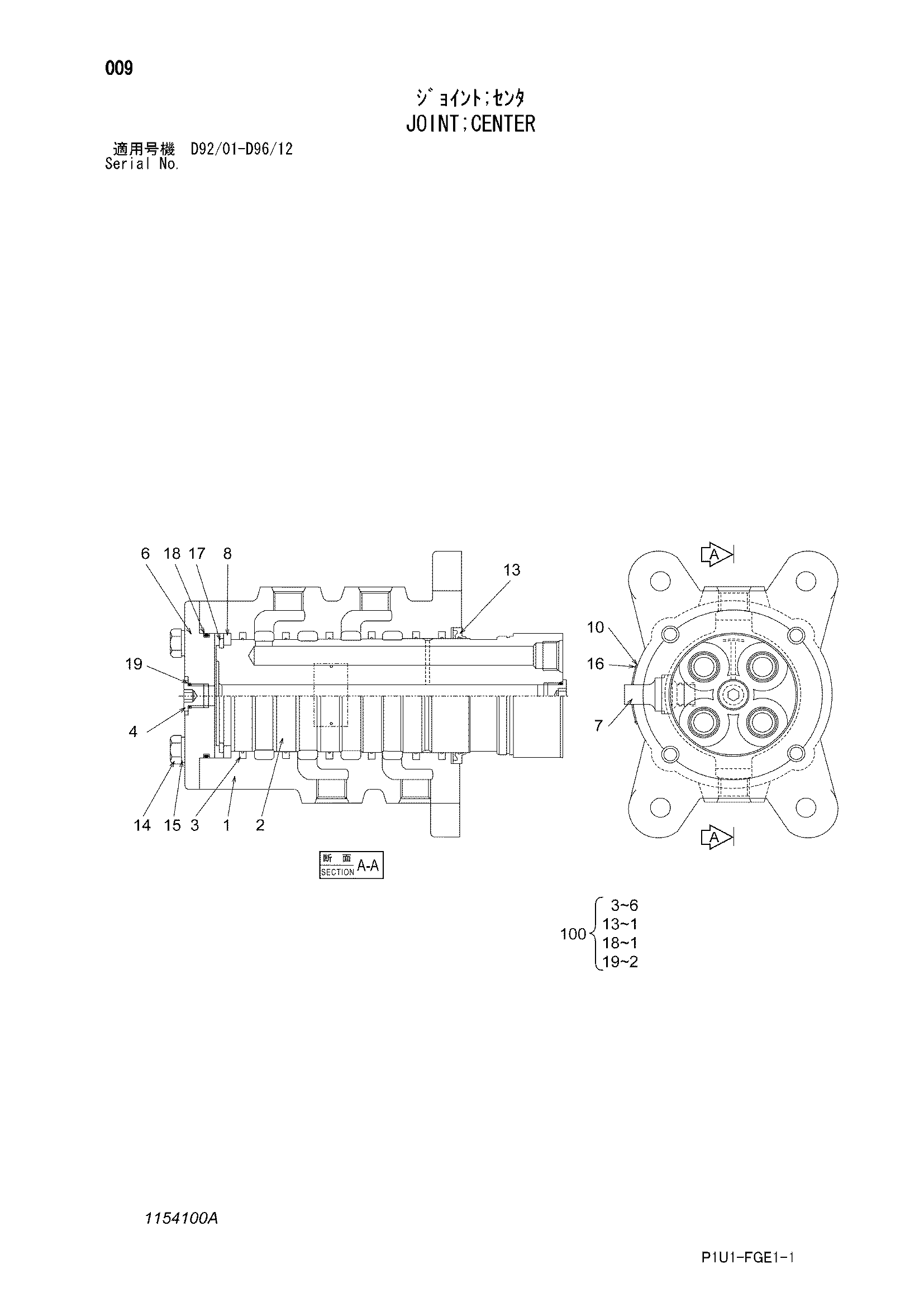

Прошу посоветовать где можно купить, достать, изготовить:  вращающийся распредузел под воду на давление 400 атм,  на два потребителя, производительностью не менее 40литров/минуту
С уважением VitaliySt

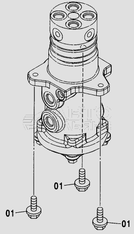

Можно попробовать поворотный коллектор (или, как по науке, Center Joint) от мини-экскаватора.
Там 4 независимых канала, уплотнение идет пластиковыми кольцами по хромированному штоку. Давление 350 бар.
Предназначен он, конечно, для работы на масле, но если будет хорошо работать на воде, тогда, для снижения веса, вместо чугунного корпуса можно будет изготовить дюралевый. Верхнюю бронзовую втулку для воды тоже надо бы заменить на фторопластовую

Может начать с того, чтоб посчитать этот самый реактивный момент возникающий в том подвижном соединении с таким заявленных рабочим давлением в  400 бар?
Скажем, считаем площадь на которую давит рабочая жидкость, потом умножаем это на давление, потом умножаем на коэффициент трения, потом умножаем на радиус к которому приложена эта сила и получаем тот реактивный момент с которым придется как то считаться.

Предположим, что диаметр вращающей части того устройства высокого давления равен 20 мм.
Чтоб удержать в зазоре такое давление эту вращающуюся фигню следует придавить тем же давлением (но лучше большим) к неподвижной части устройства. Значит давим на диаметр 20 мм давлением 400 бар.
Площадь круга с диаметром 20 мм равен 3,14 квадратных сантиметров, а сила прижима составит
3,14 * 400 = 1256 кг
В качестве уплотнителя что возьмем?
Фторопласт не подойдет для таких давлений, он просто вытечет из зазора.
Ладно, найдете Вы такой материал и у него будет коэффициент трения равный 0,1.
Итого радиальное усилие составит 125,6 кг на радиусе 1 сантиметр.
Получаем момент равный 1,256 кг*м.
Реальные значения подставьте сами и подумайте чем скомпенсировать возникающий реактивный момент.
Там ничего не давит на площадь стержня - жидкость попадает из радиальных сверлений в стержне в кольцевые проточки корпуса. Реактивный момент будет обусловлен только трением колец поз.3.
Согласен, когда собираешь эту штуковину с новым ремкомплектом, проворачивается с усилием. И походу под давлением кольца деформируются и давят еще сильнее.
Но! Можно сделать такую же конструкцию, но без колец, а герметичность получить за счет зазора в несколько микрон, как золотник в гидрораспределителе. Несколько процентов от объема проходящей воды будут просачиваться через зазоры вверху и внизу и сбрасываться на землю. Вот тогда реактивный момент будет практически нулевым
