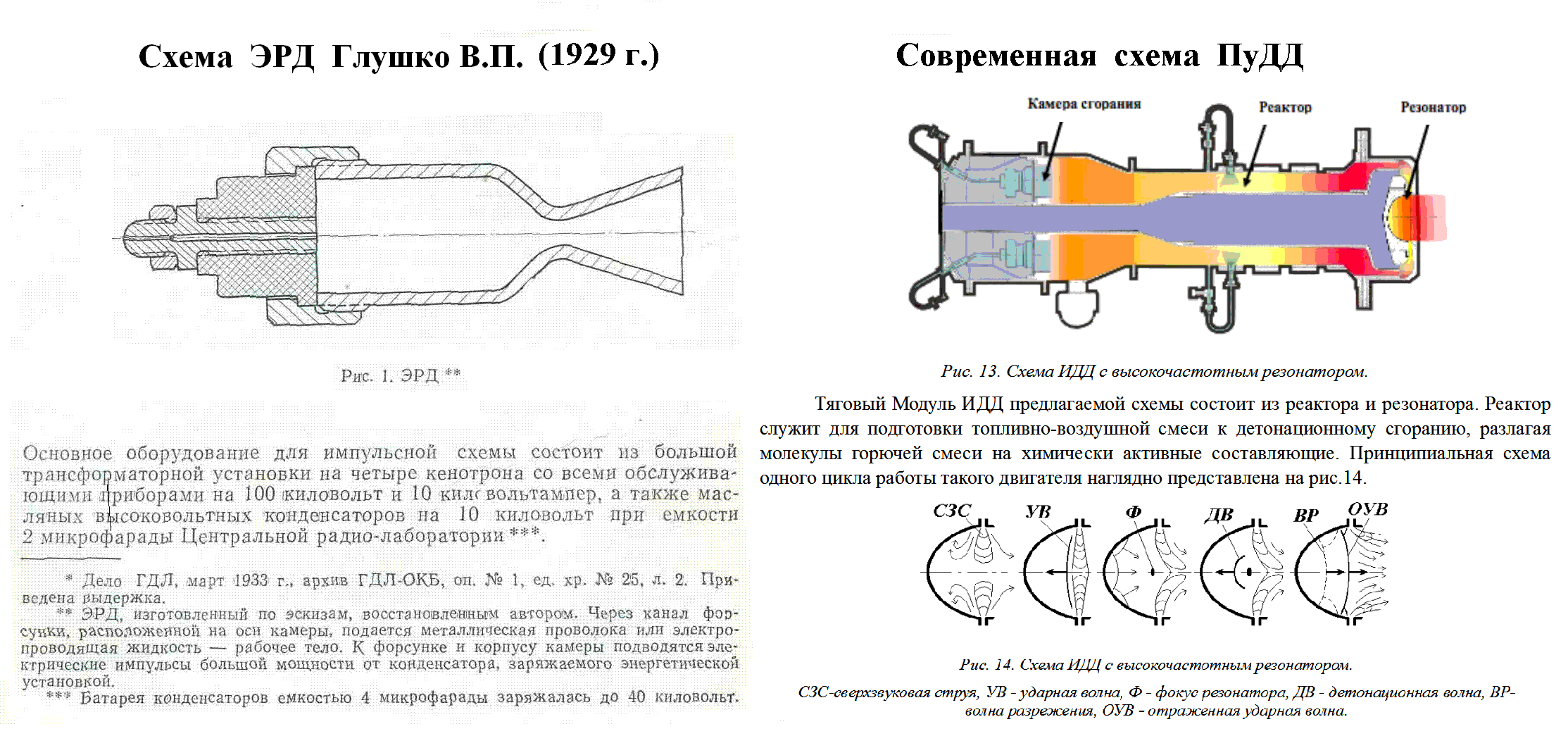

Если для ТС ещё ветка интересна, то не много продолжу.
Ознакомившись по Вашим ссылкам с частью работ Глушко по ЭРД, скажу, что его двигатель - с учетом возможностей работы на жидких и газообразных РТ - более соответствует современным пульсирующим детонационным двигателям (ПуДД). Учитывая, что продукты испарения (взрыва) рабочего тела имеют высокую температуру и скорость перемещения, в современных моделях отсутствует сопло Лаваля, т.к. детонационная струя газов уже имеет скорость несколько километров в секунду. Смотрим вложение 1.
Дальнейшее её ускорение до больших скоростей нецелесообразно из=за ограничений, накладываемых газовой динамикой, термодинамикой на предельную скорость потока газа при истечении в вакуум. Большая скорость истечения газа из ЭРД в НВ вертолета приведет только к расту потерь энергии с выходной скоростью, что снизит экономичность установки и аппарата в целом.
    175,3 КБ · Просмотры: 273

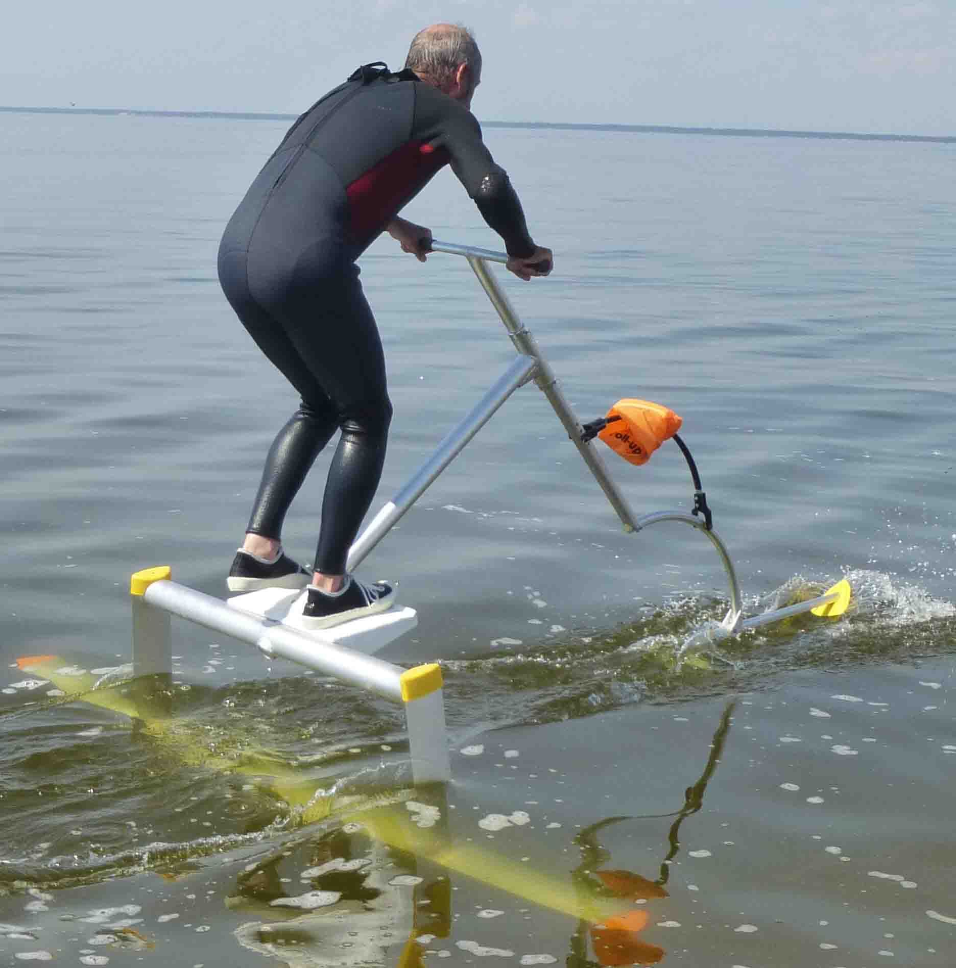

Что касается «летающего ранца». Конечно, в принципе мой «мокровертолет» аналог этого «ранца».
Только значительно эффективнее.  По следующим показателям. Сейчас беспилотный «мокровертолет» весит 80 кг. Полагаю, что мне удастся поднять его в воздух Аппаратом высокого давления, (далее АВД) фирмы HAWK PX2135I с мощностью 17.3 квт. (26 л/мин -30 л/мин, давление 350 атм.)   Поскольку  в качестве привода на этот АВД повешен «копеечный» двигатель, то полагаю, что и 20 квт  с него удастся выдавить.
    Чтобы превратить этот беспилотник в пилотируемый одноместный вертолет (правда привязанный к воде), думаю что 40-50 квт ( у ранца  100-250 квт)  будет более чем достаточно. Двигатель с аппаратом высокого давления, как и у ранца также на воде. Но диаметр подающего шланга вряд ли выйдет  за пределы 30 мм.  А длина? Не знаю, но думаю, что с учетом потерь 20-30 м высоты полета без проблем. Понятно, что у одноместного «мокровертолета» расход воды вырастет, допустим до 50-60 л/мин. Или понадобится повысить давление до 500 атм. Но это не  4000-6000 л/мин как у ранца.
