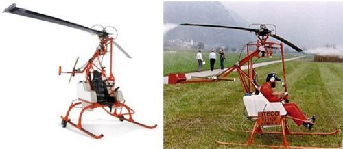

Тема как бы закрыта..А как бы и нет...
Можно вообще не втему...
Тут часто мелькал водный аттракцион на реактивной струе и ТС первоначально как бы планировал сделать эксперимент просто на воде..
То есть.Имеем посторонний двигатель качающий воду..
Может и не в таких объёмах как нужно ранцу.
И подаётся она в концы лопастей.
Такой мини аттракцион с вертолётом на привязи, допустим над водой..
Конечно поопаснее чем с ранцем..
Зрелище думаю будет феерическое.
Где то видел для тушения небоскрёбов предлагают использовать мощный дрон на кабеле и пожарным рукавом.Поднимается и тушит здание... 😱
Да ну. Этот вертолет-аттракцион точно не безопаснее чем ранец. Тот просто в воду упадет. А тут еще лопастью получить можно по башке или например по ноге.
