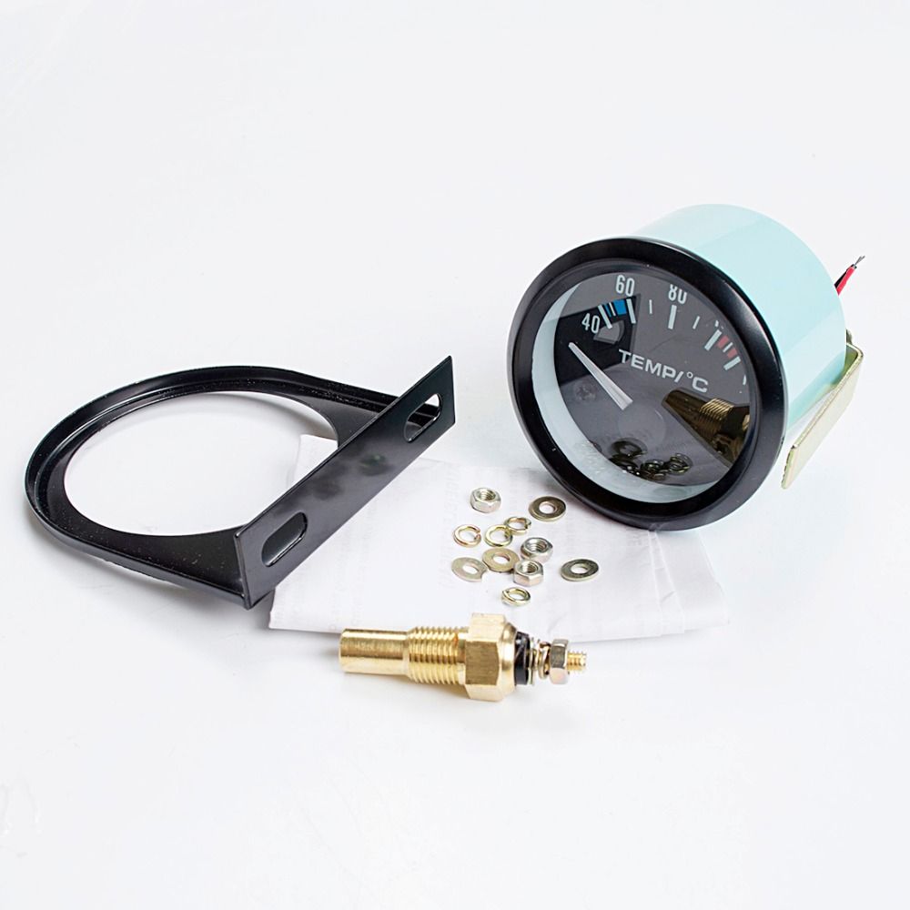

Пользовался таким указателем с датчиком более 2 лет на R582. Покупал на Али. Нареканий нет.
Ух ты....А можно ссылочку, где он на али находится... Датчик и по резьбе подошел?
Подошел. У меня двигатель сероголовый.
602 руб, бесплатная доставка.
