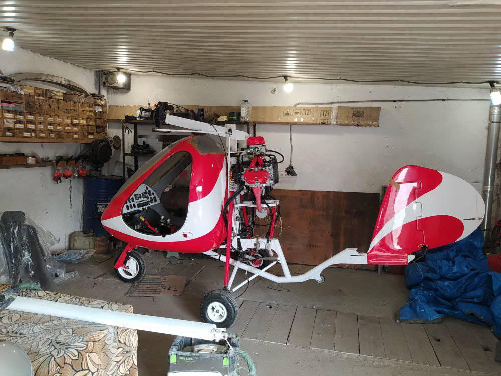

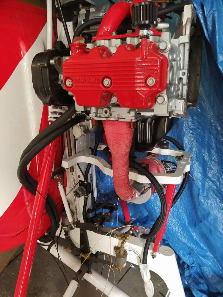

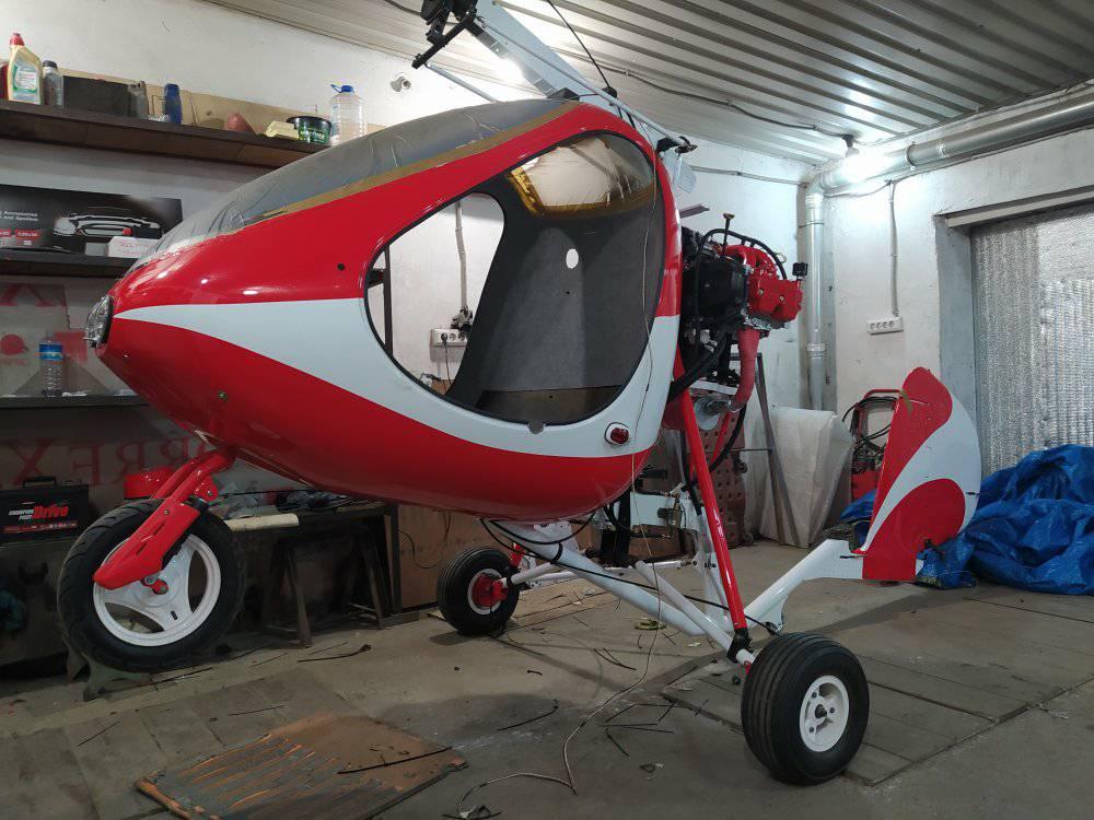

И шасси и моторама наработали порядка 450-500 часов.
У нас конечно было много идей по улучшению и модернизации, но мы посчитали разумным
ограничить число новшеств вносимых в конструкцию и решили ограничиться переделкой хвоста, лифтом шасси, опусканием оси маршевого винта и переносом командирского места на правую чашку. Ну и конечно приведением всех узлов и агрегатов в идеальное состояние.

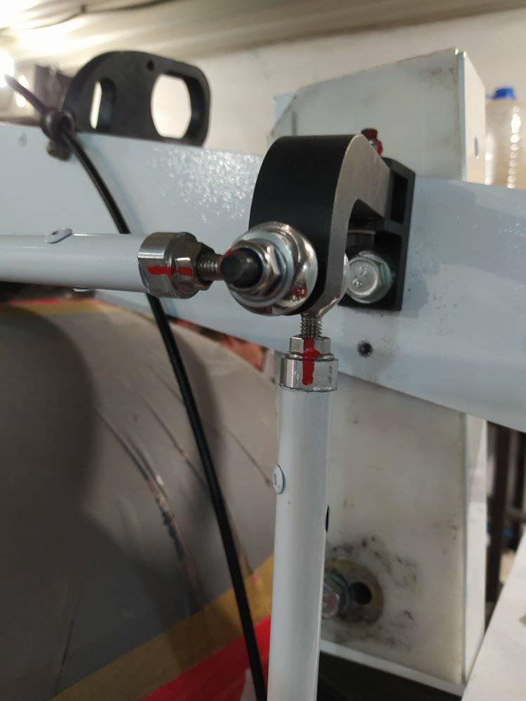

А мы потихоньку растим хвост и обрастаем всякими полезными штуками. В общем растем!
А вот такая промежуточная качалка встала на месте перелома мачты, в результате не надо размыкать тяги, что бы сложить мачту.

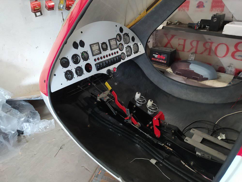

Гайки контрить, смотря какие. Те что НЕ должны быть затянуты до упора, обязательно. Те что затянуты в упор, во первых сами самоконтрящиеся, а во вторых на лактайте стоят.
По правилам:
- гайки на всех шарнирных соединениях, контрятся.
- все наконечники (вне зависимости от натяга), ставятся на заклепки или болты, с количеством срезов, не менее четырех, удовлетворяющих условиям прочности.
А это значит, что Вам, минимум еще по две заклепки нужно установить, а также, посчитать на прочность.
Остаться без управления, в воздухе, сами понимаете, чем чревато.
По правилам:
Согласен ! Подход к контровке шарнирных элементов совершенно не по авиационным технологиям ! Не в обиду будет сказано, дилетантский. Все гайки- болты в шарнирных элементах и наконечниках тяг, на шплинты или контровочную проволоку. Это ЗАКОН !!! ☝ ☝ ☝
Ну и конечно заклёпок добавить. Хотите жить ! Делайте по правилам а не как нравиться. ☝

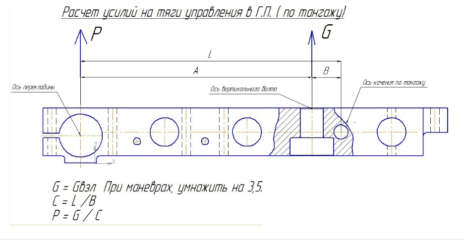

Спасибо за замечания и подскажите пожалуйста, какое максимальное усилие может возникнуть в системе управления? Что бы провести тест на прочность и внести изменения в конструкцию.
Когда-то здесь на форуме, уже это было. По моему Gyro выкладывал. Расписывать заново не буду , исходите из этого.
Виноват коэффициент упустил, как само собой разумеющиеся, должны знать. Хотя напомнить не лишнее. 🙂
