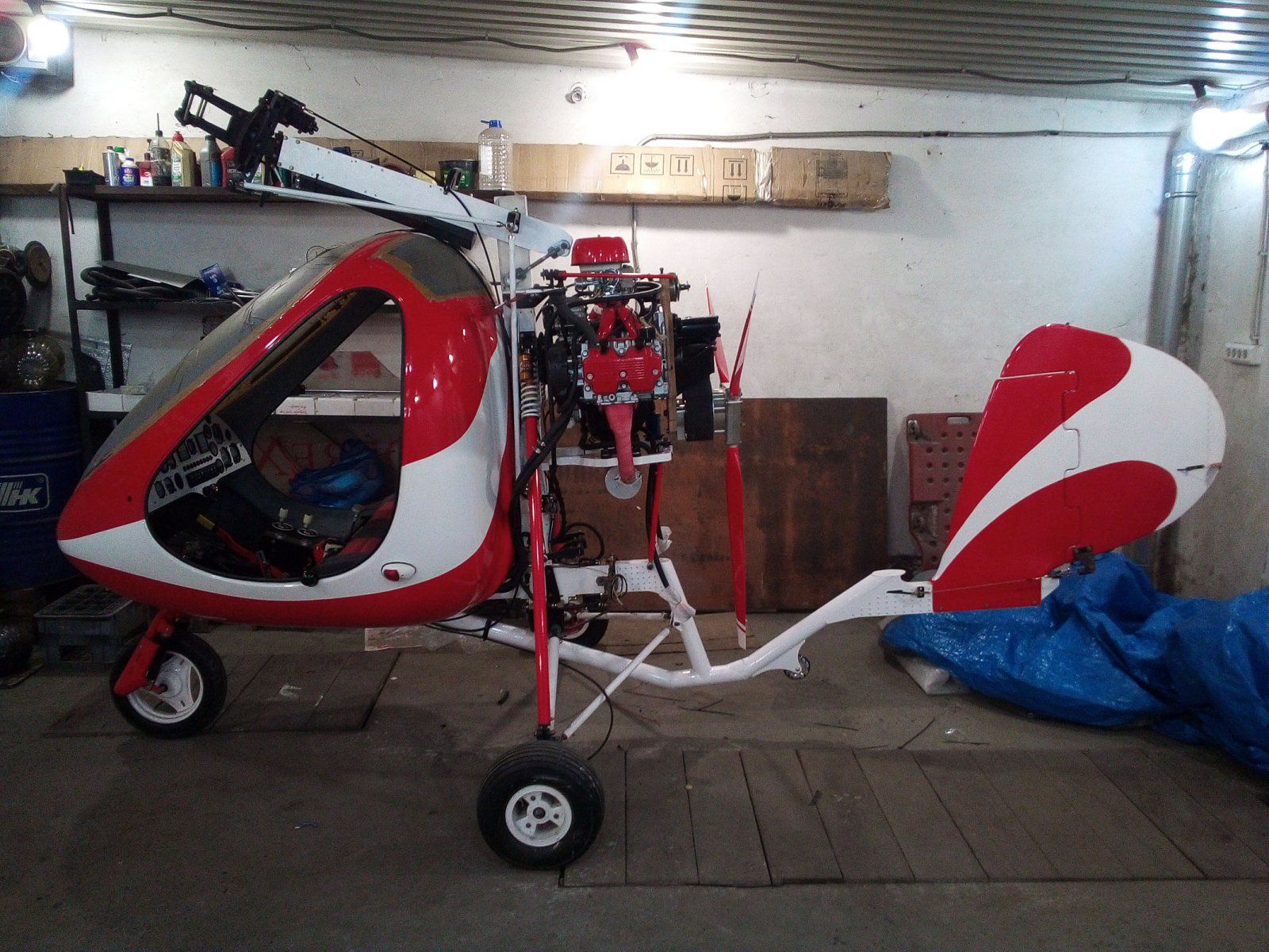

Прикупили автожир!

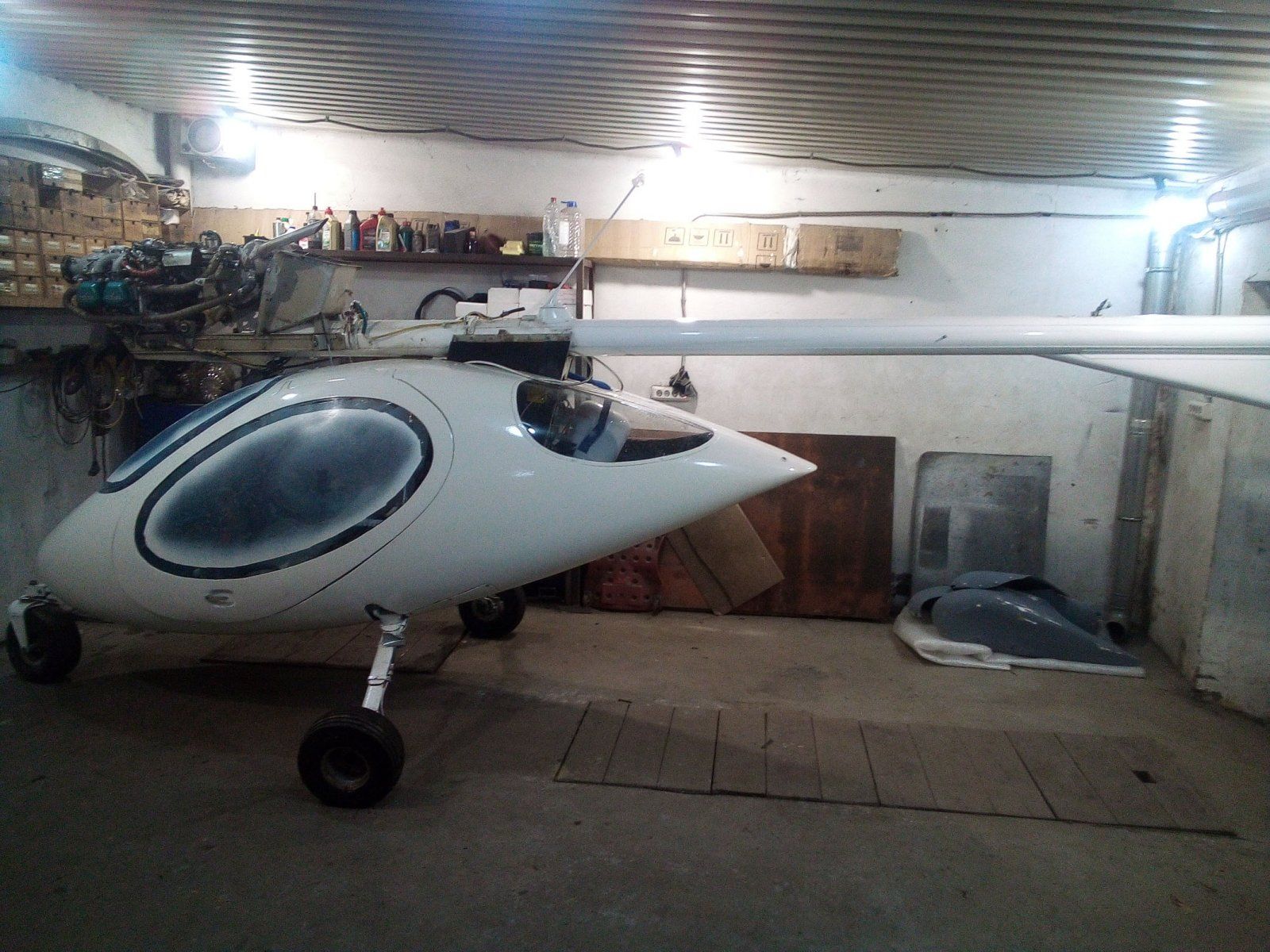

Вот, что за фигня получается? Собирали вроде автожир, а на поверку опять Сигма получилась:cool:
Нет, я конечно понимаю, что то общее у них есть, если взять это яйцо и приделать к нему ротор, а в попу вентилятор вставить... Ну в общем кабинка мне нравится:unsure:

Мне нравится у сигмы рессора.
Интересно увидеть тонкости.
Alaudi
судя по рессоре это мая бывшая сигма по любому очень похожа правда мая была бело синяя но рессора один в один
Moscow
:):LOL:
Да, мне тоже нравиться + с точки зрения аэродинамики (капелька) она правильнее)), у Раф-а же это почти сфера и за ней много вихревых потерь...
Если полу капот на мотор поставить, тогда думаю чуть получше будет)

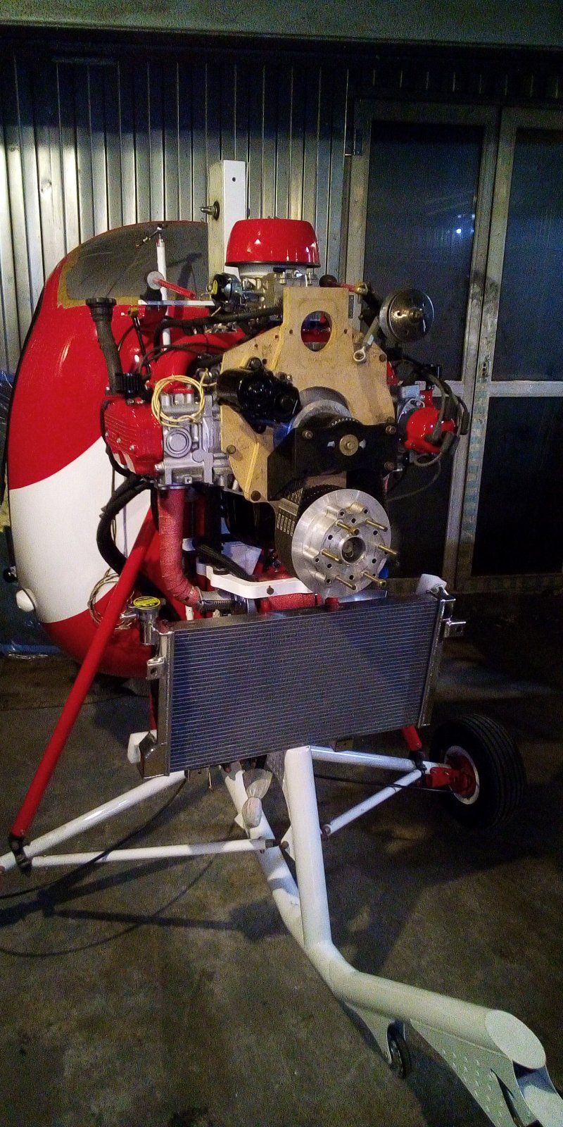

А мы тут это... Думаем как радиатор прикрутить.
Да, вполне себе норм. + он где-то там и стоял, до переделки)

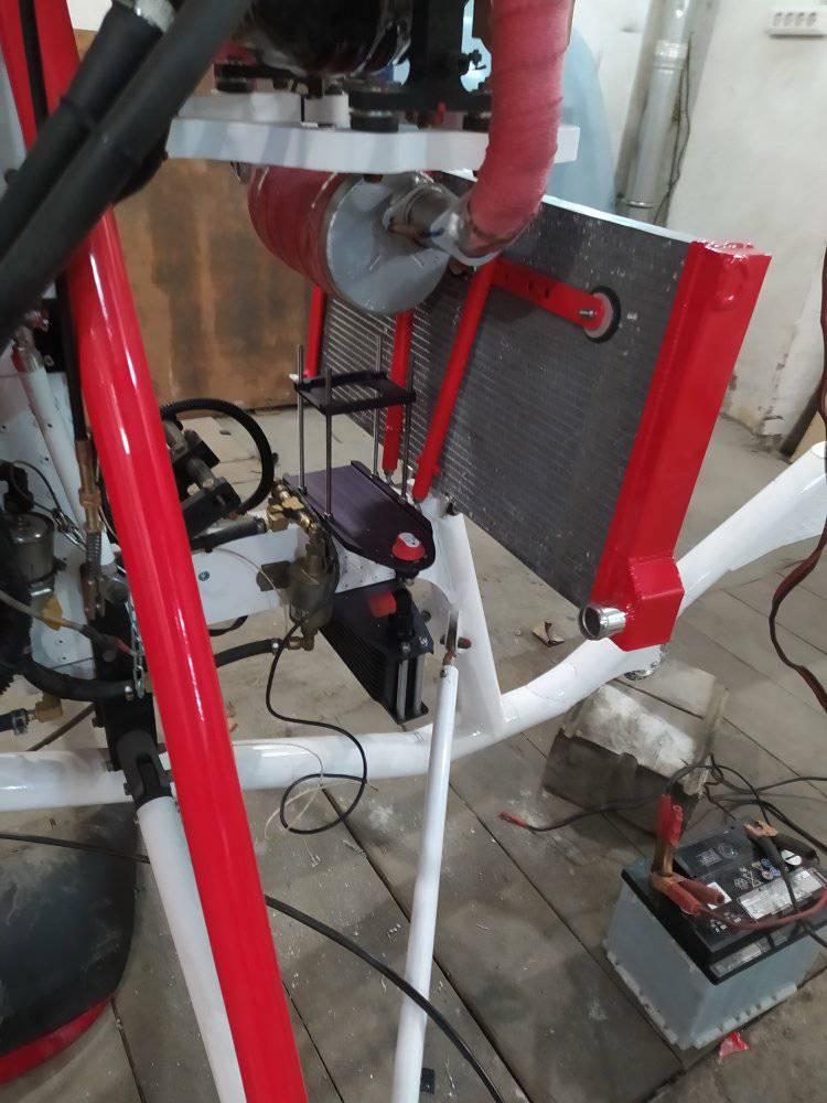

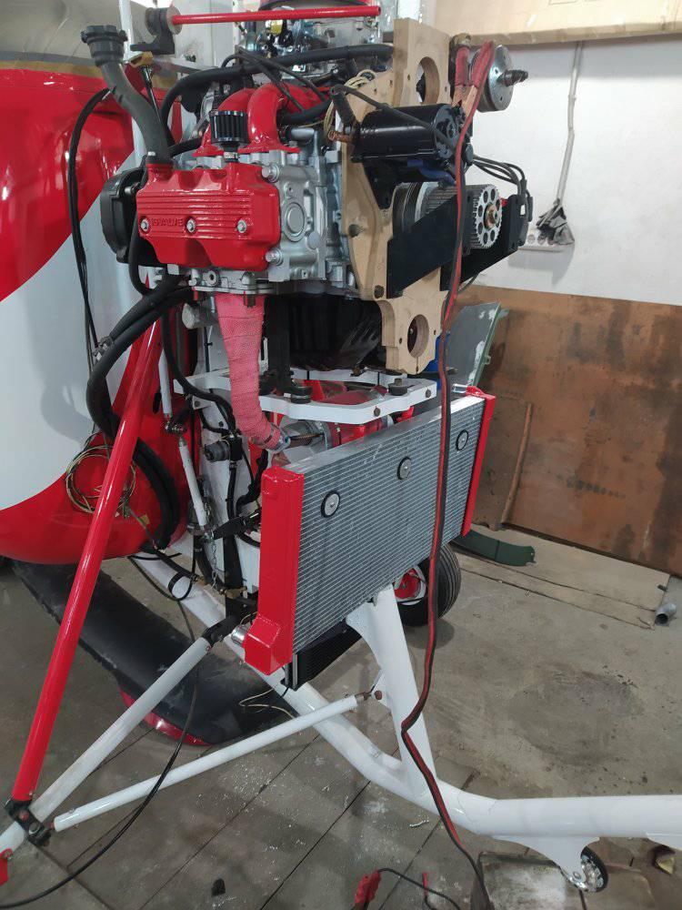

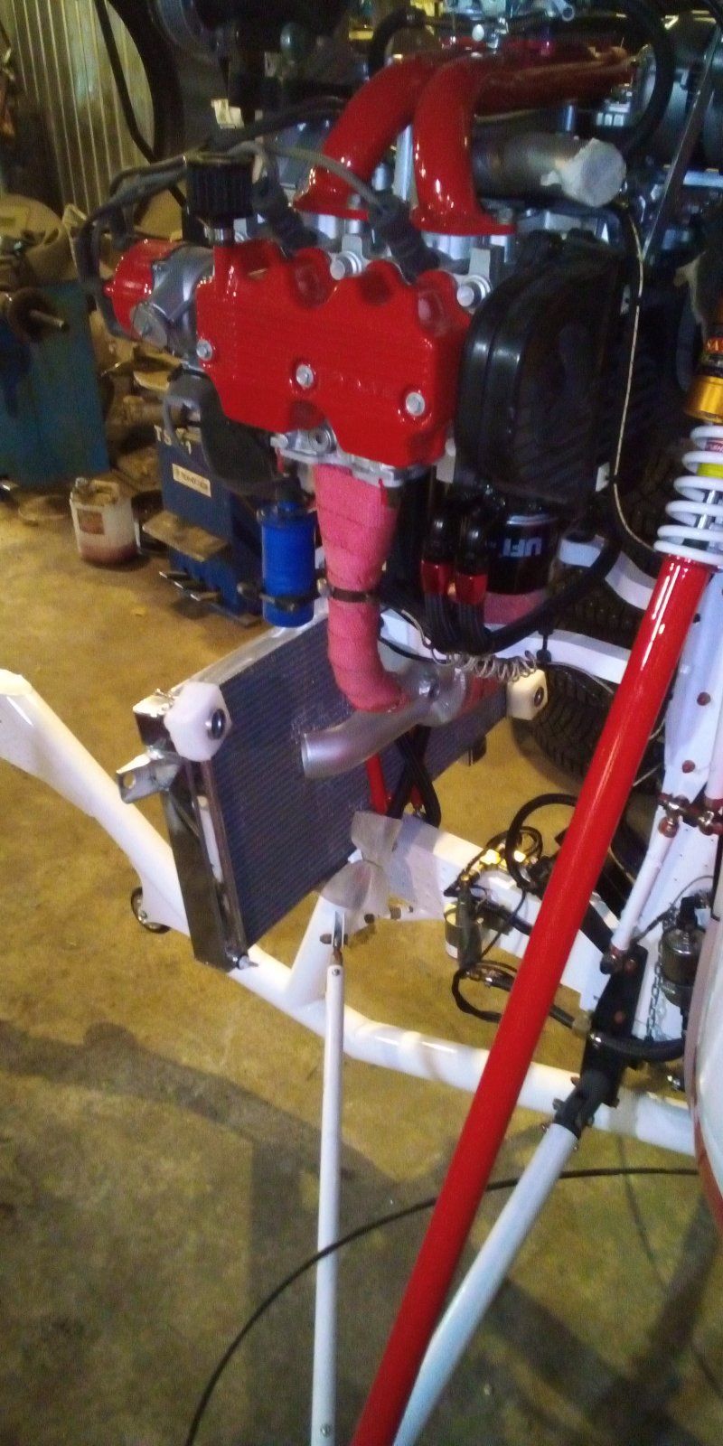

Пока немного, отвлекались на ремонт Сигмы, сейчас уже отвезли на аэродром, осталось собрать и облетать. Автожир вернулся в рабочую зону, покрутили стартером, проверили правильность его постановки, купили новый ремень для редуктора, изготовили и прикрутили площадку для аккумулятора и поставили на место два радиатора. Вроде из нового все.
