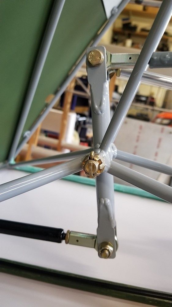

Не в обиду будет сказано, дилетантский. Все гайки- болты в шарнирных элементах и наконечниках тяг, на шплинты или контровочную проволоку. Это ЗАКОН !!!
Пересмотрел кучу фотографий автожиров известных брендов, получается все дилетанты...
Вся система управления у большинства из них собрана на самоконтрящихся гайках, не понимаю, в чем подвох?

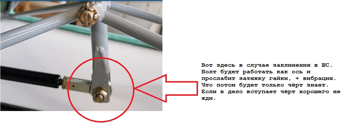

Разговор шёл о ШАРНИРНЫХ соединениях ! И наконечниках тяг. В шарнирных соединениях может быть ослабление самоконтра и в результате подклинивания в ШС. Хотя меня самого коробит, порой на двигателях даже самоконтрящихся гаек не ставят. Но в обсуждении крепежа движков... я пас.

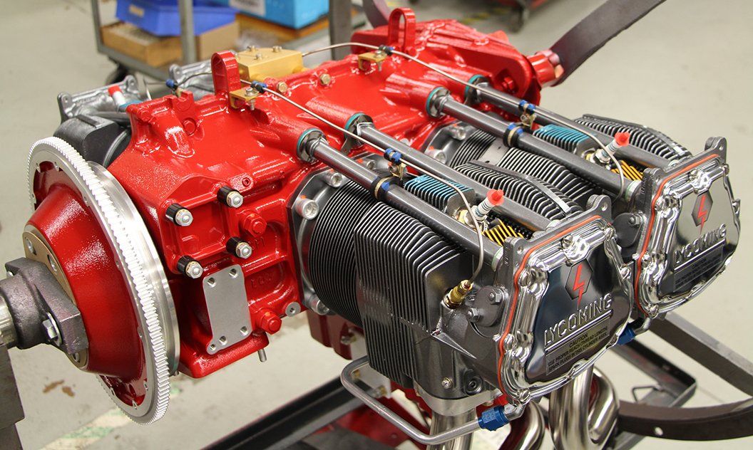

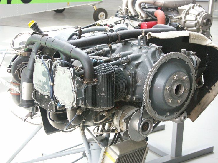

Вот еще аналогичное фото. Здесь зашплинтован маховик, цилиндры нет. Судя по всему обязательной шплинтовке подлежит тот крепеж, который работает на срез с переменной нагрузкой. Шаровые в автомобилях тоже работают на срез и их тоже шплинтуют.

По правилам:
- гайки на всех шарнирных соединениях, контрятся.

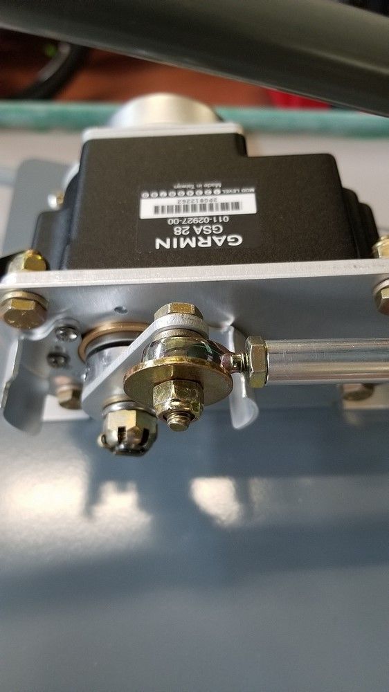

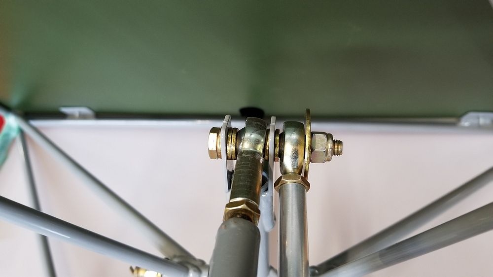

Это не совсем так. Существуют определенные правила применения крепежа и там все рассказано. В файловом архиве должна быть литература, уже не раз на нее ссылались. В системе управления обязятельно контрятся только гайки на соединениях подверженных вращению. Т.е. в соединениях, где болт является осью и рабочей поверхностью вращения. В таких соединениях гайка закручивается до ближайшего совпадения паза с отверстием в болту с минимальным или даже без усилия. В шаровых наконечниках рабочей поверхнистью болт не является и он затягивается со стандартным для данного диаметра усилием и он неподвижен и поэтому там контровку обычно не делают.
Вот вам для примера фотки тяг руля высоты. Промежуточная качалка вращается на болту и болт является рабочей поверхностью вращения и поэтому тут стоит шплинт, а на шаровых наконечниках стоЯт только самоконтрящиеся гайки, которые, кстати, бывают разной высоты и предназначены для различных случаев применения и это тоже надо учитывать.
При определенной частоте колебаний вибраций), самоконтр откручивается на ура.
Самоконтрящаяся гайка не может полностью открутиться, она может только немного ослабнуть и все. Для контроля за этим используют маркировку краской.
Конечно же можно контрить все и вся и это уже личное дело каждого, но есть такой термин как прицип разумной достаточности. Еще раз - все это уже пройдено много десятилетий тому назад и сведено в правила применения крепежа. Достаточно просто почитать соответствующую литературу или поискать ее в интернете.

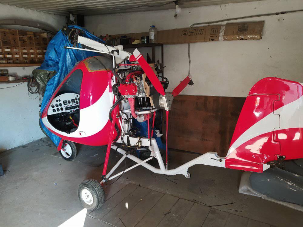

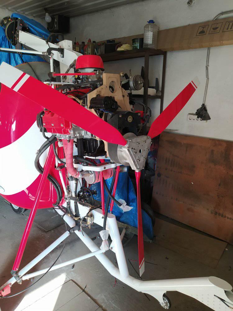

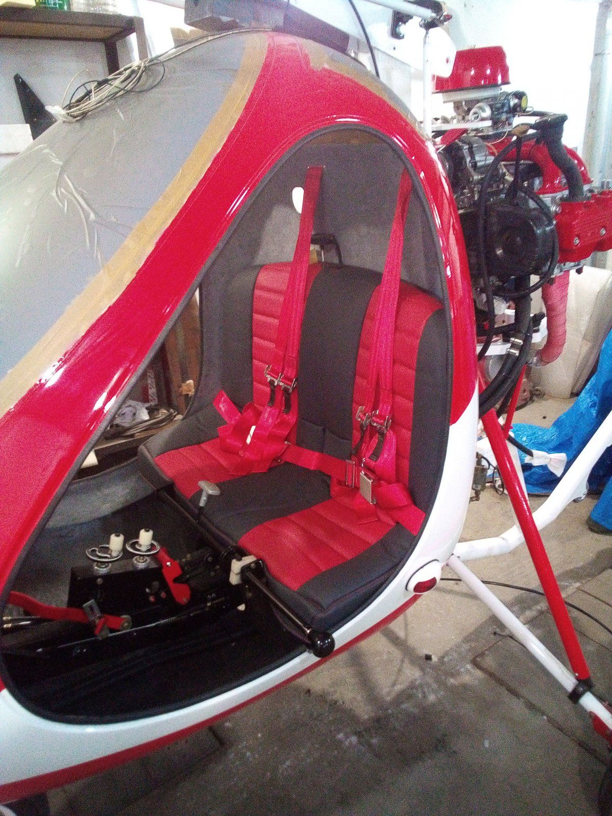

А мы тем временем не сидим на месте, установили бак, ремни безопасности и руд.

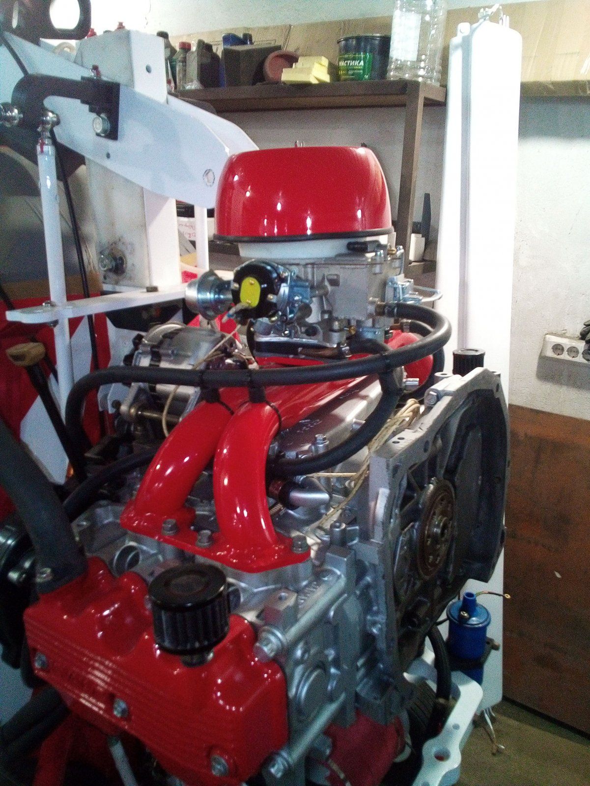

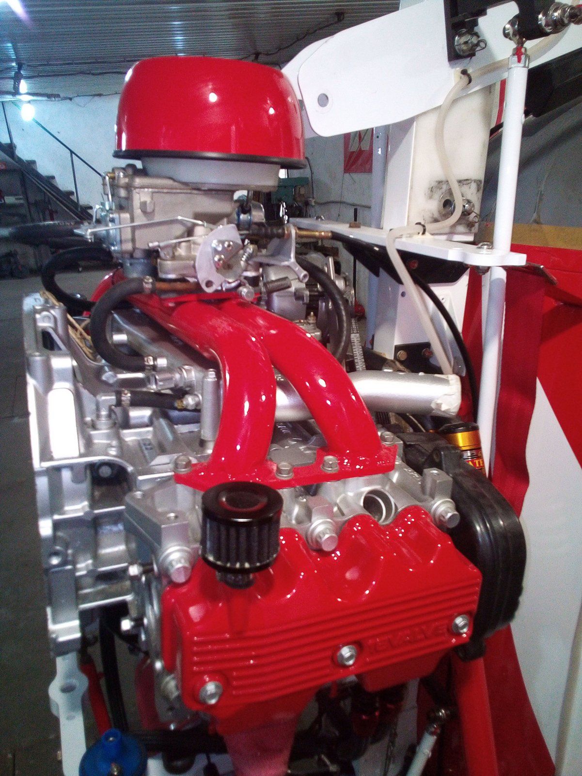

Так же закончили установку и подключение карбюратора, осталось заменить тросик газа на подлиннее и зафиксировать его.

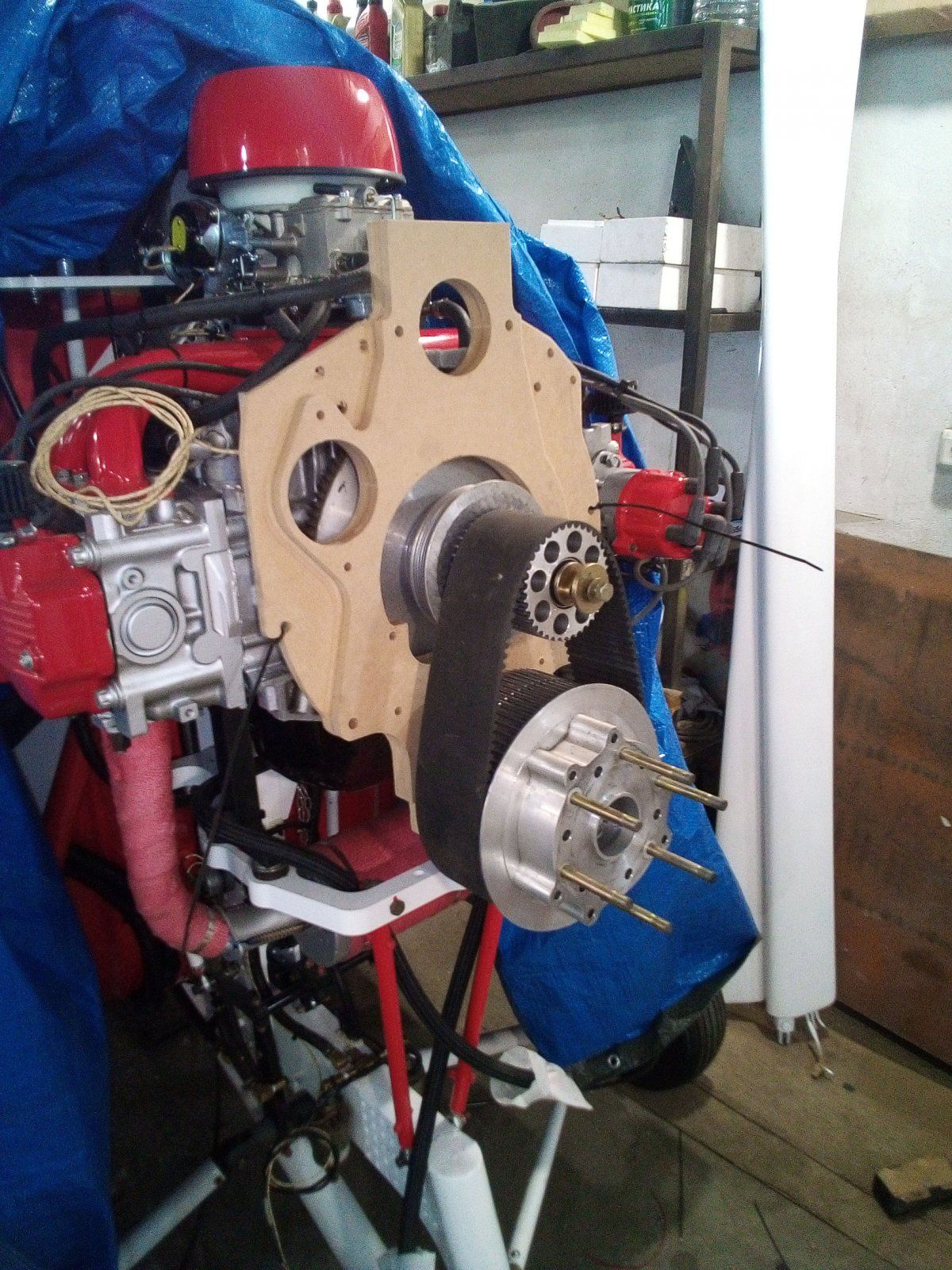

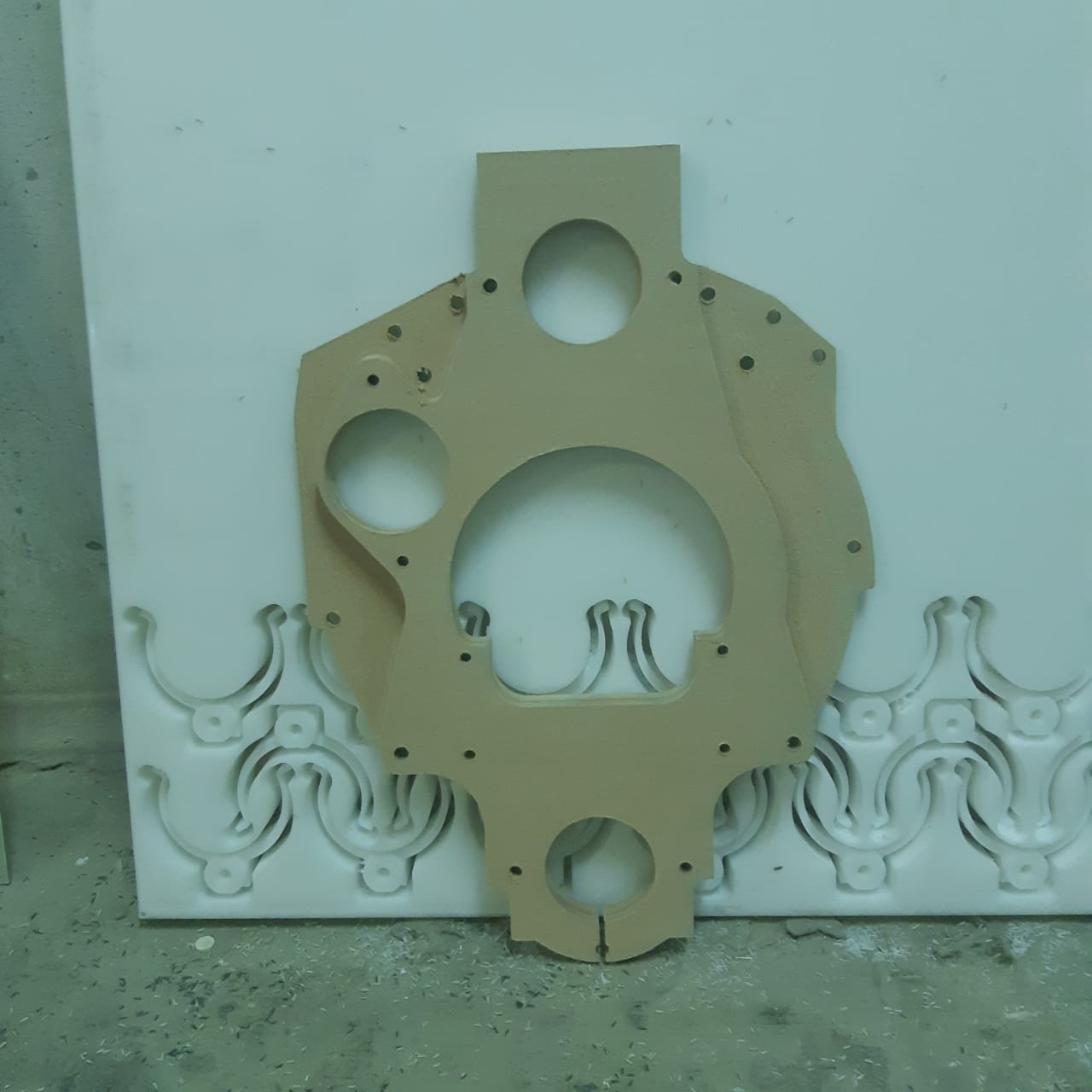

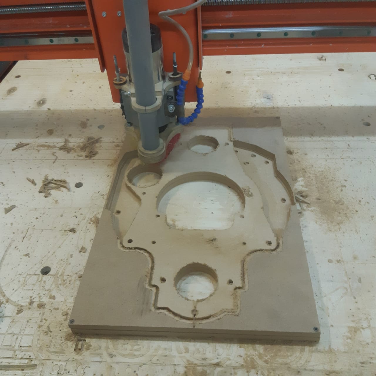

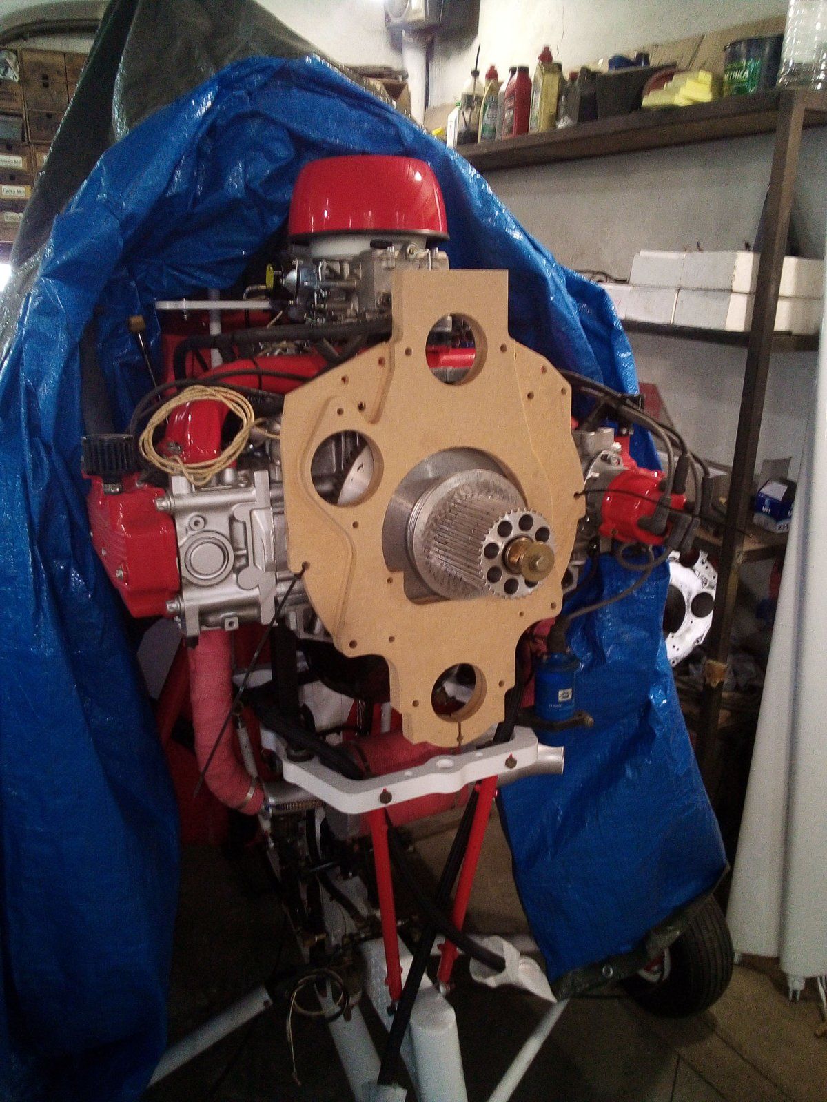

И наконец то изготовили новую плиту для редуктора. Теперь дело пойдет побыстрее)))

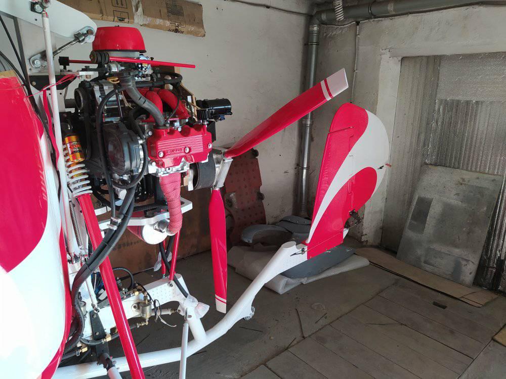

Следующим шагом, надо понимать, будет производство горы алюминиевой стружки? :)
А у хвоста не будет горизонтальной части ?
Хвост конечно будет, куда же без него, мы его не ставим, чтоб об него не спотыкаться.
Точно! ;)
