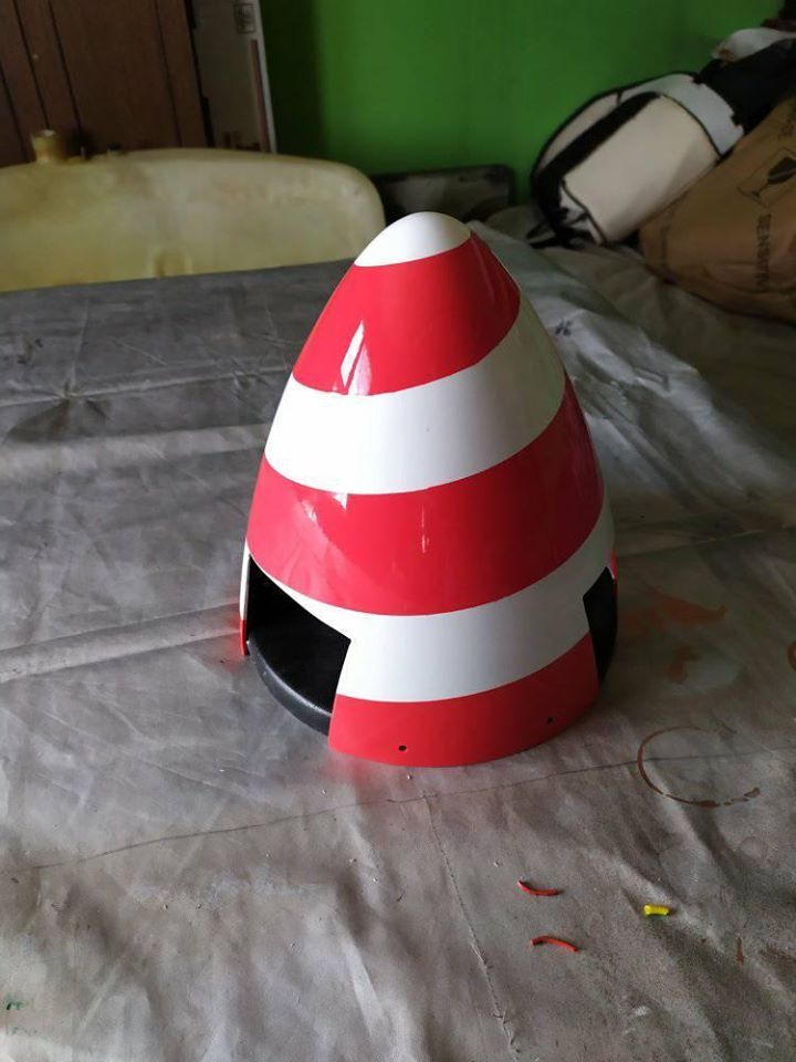

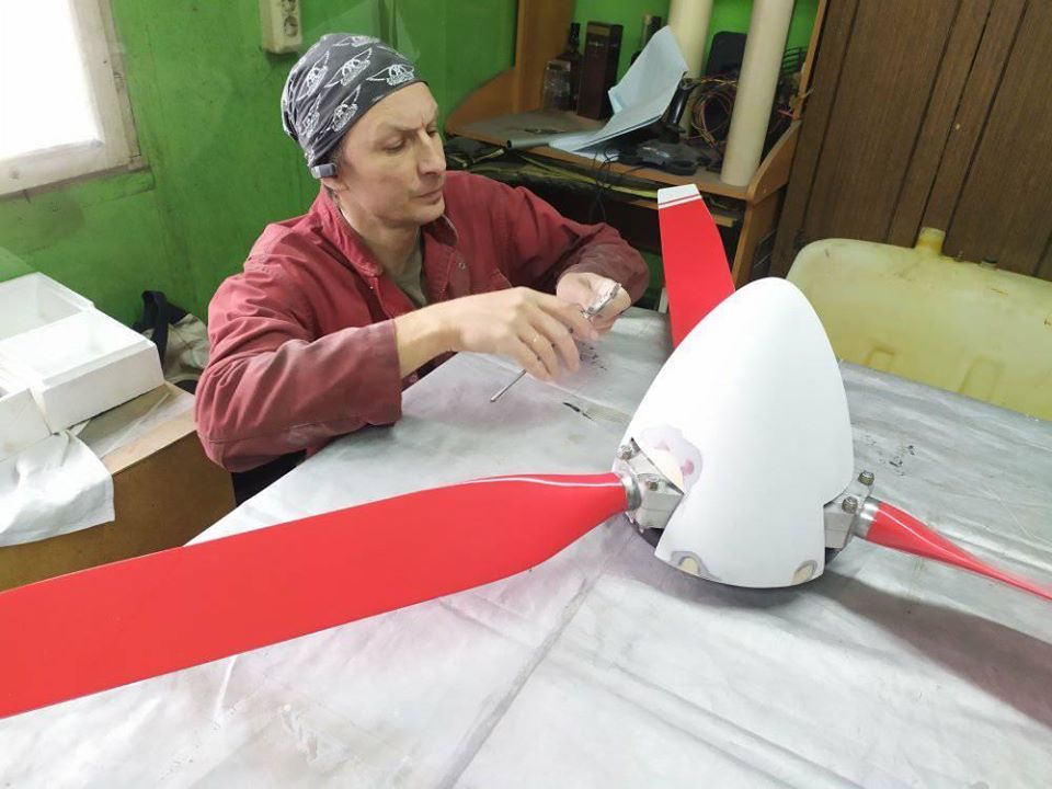

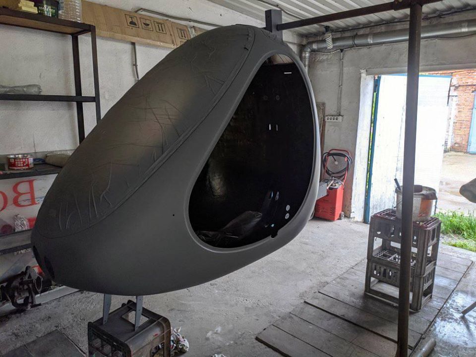

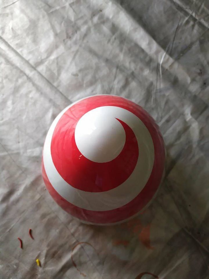

А мы тем временем подогнали и покрасили абсолютно бесполезную деталь к нашему автожиру.
Все равно валялся без дела, был на две лопасти, пришлось перепилить на три.

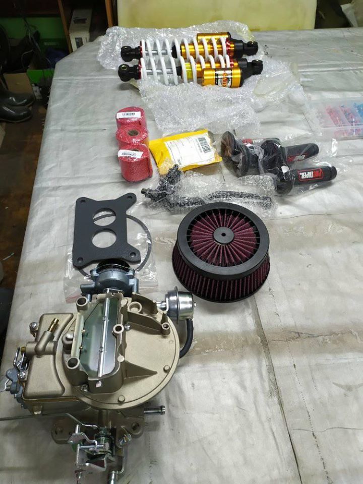

А у нас приехала очередная партия вкусьняшек!
Осталось разобраться куды тут что подключается....

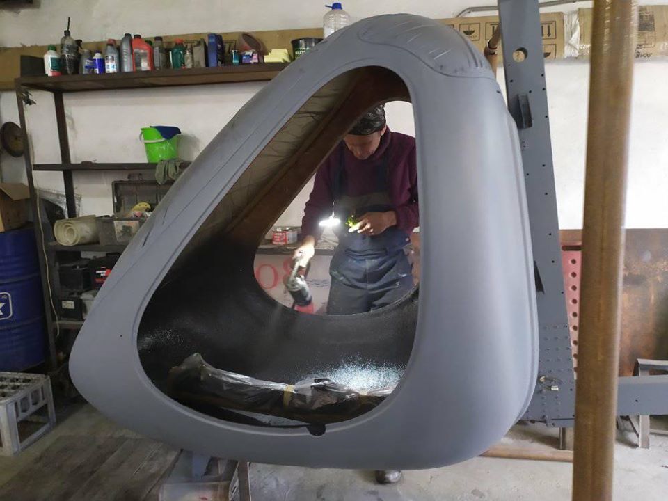

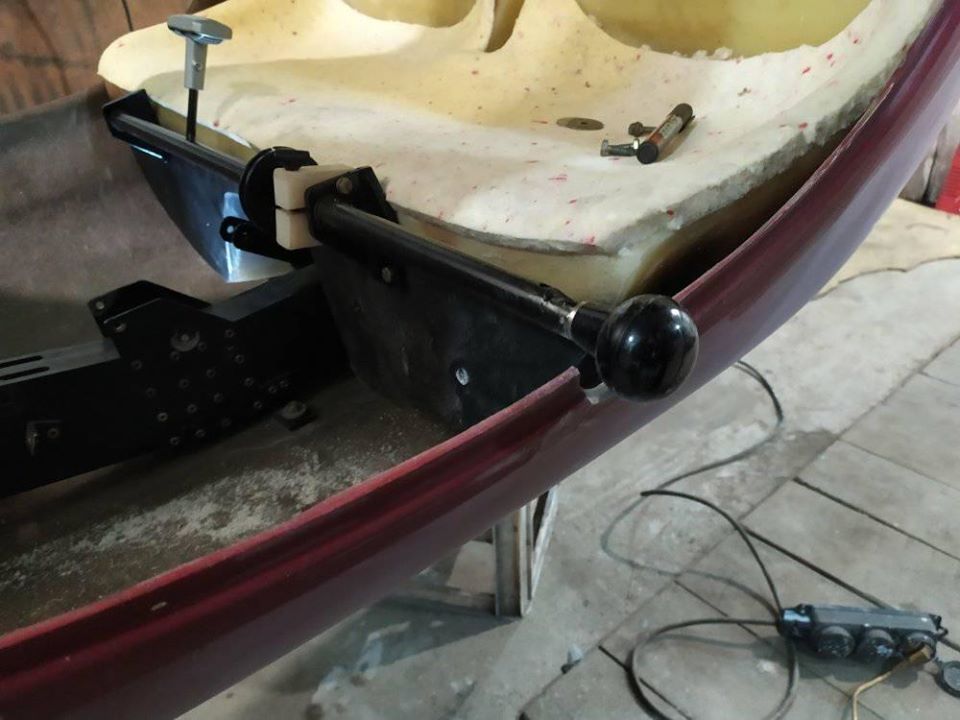

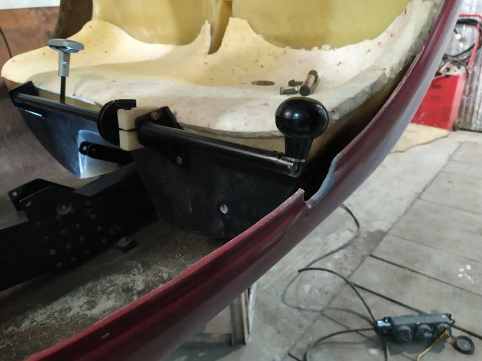

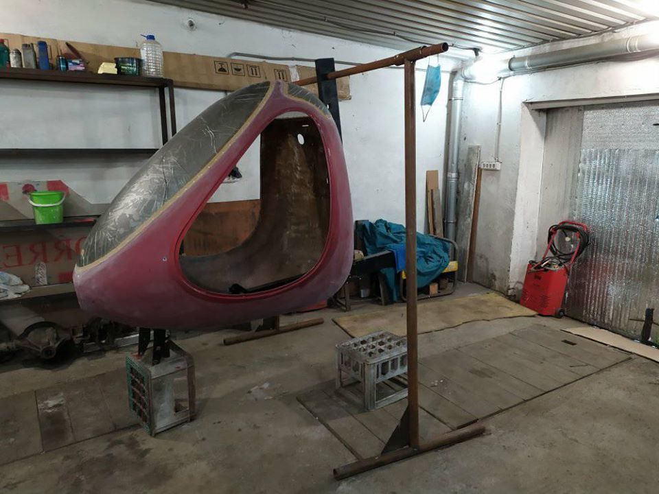

А автожир, тем временем был окончательно доломан! Хотя нет еще передняя стойка осталась...
И сделали мы из него избушку на курьих ножках! Так по крайней мере это яйцо никуда не укатиться и работать удобно...

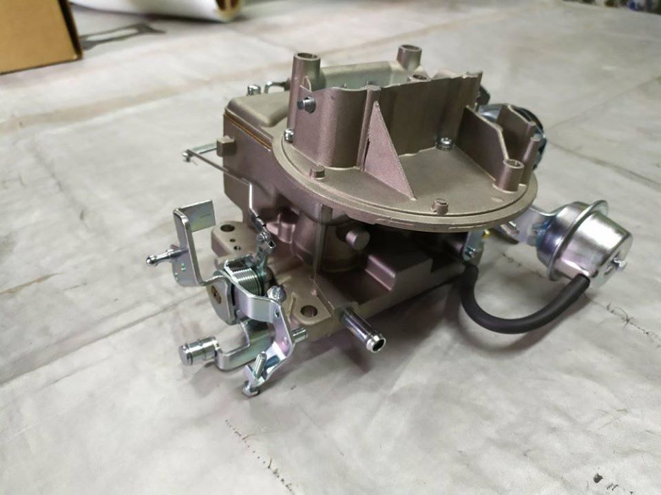

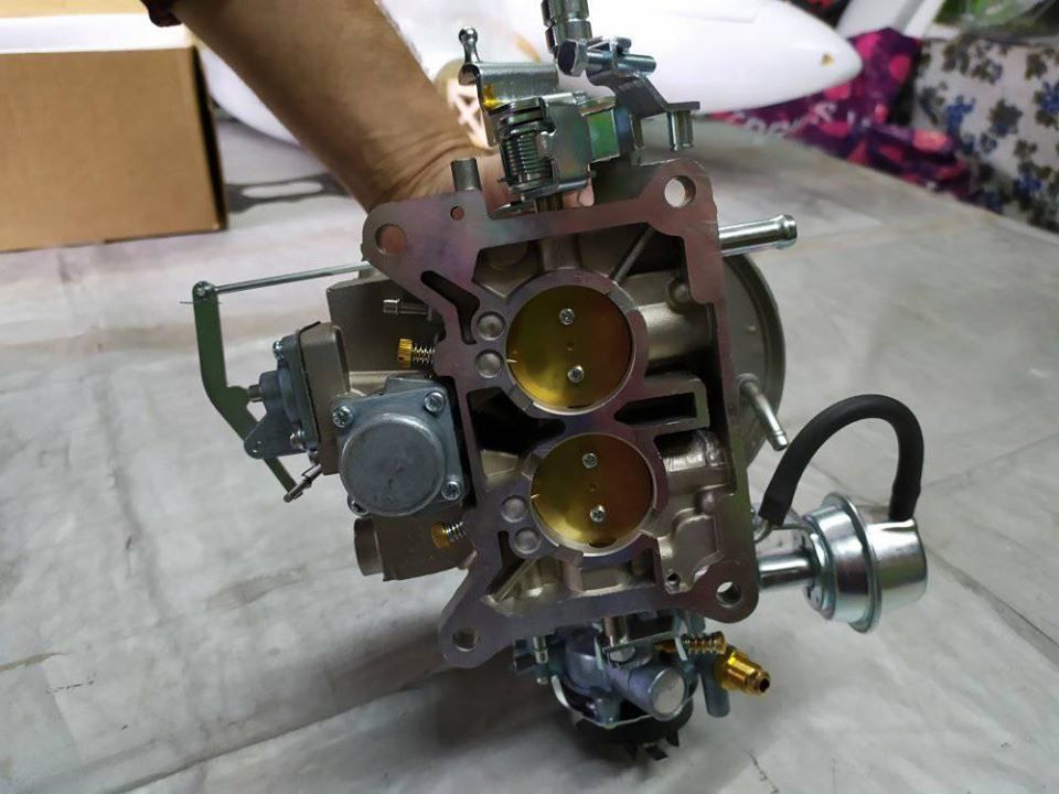

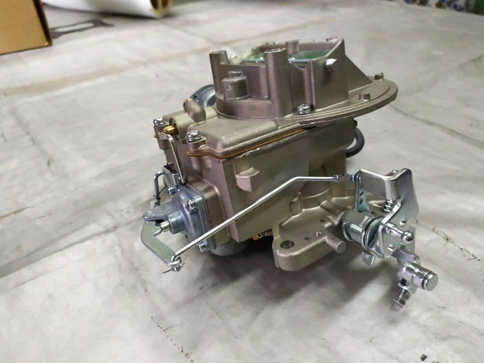

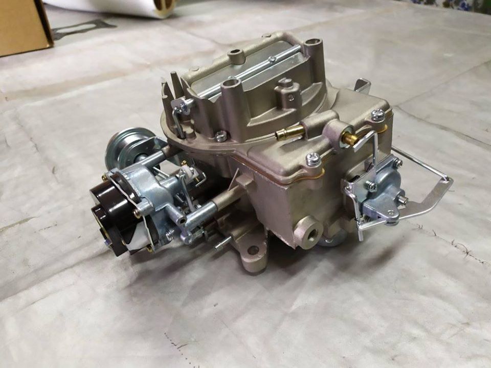

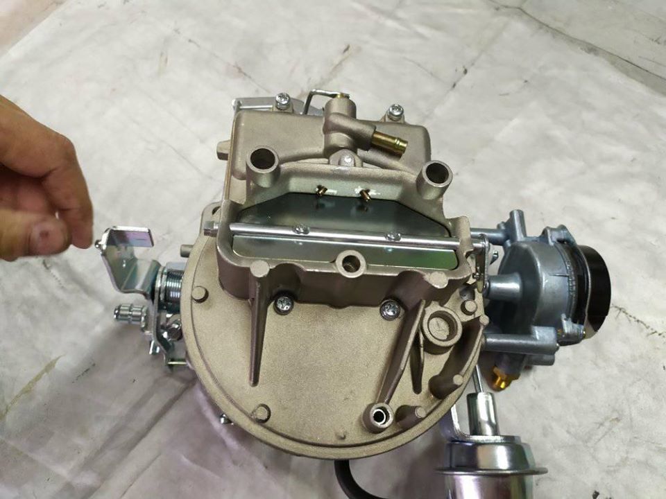

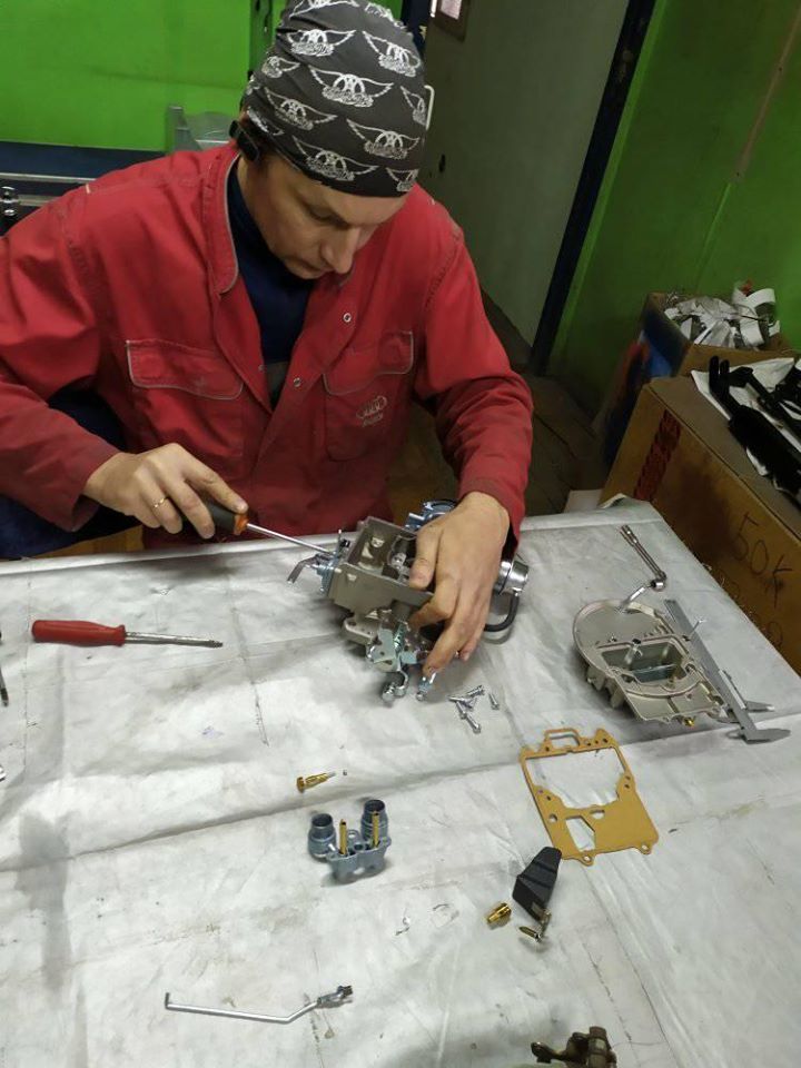

С карбом все просто, тот который достался с аппаратом HOLLEY, но он весьма в плачевном состоянии, хотя на нем завелся.
Такой же брать задушила жаба, и пока взяли нонейм на али с такими же посадочными размерами за 9000рублей.
По качеству весьма достойно, по конструкции время покажет, может и вернемся к HOLLEY если определим модель и найдем рем комплект.
А амортизаторы как подбирали? По нагрузке? На вид они слабоваты будут, могу конечно ошибаться...
Со своими сейчас столкнулся - вроде по описанию соответствуют, а по факту жесткости не хватает, причем серьезно. Китай одним словом...
Родные были севшие, то ли от времени, то ли от нагрузки. Мы посчитали так, берем новые, на 2мм толще пруток пружины плюс регулировка высоты, плюс подкачка.
А дальше война план покажет...
Димыч покажи карб со всех сторон плиз дааа
Димыч подвод воды есть там для нагрева а то замерзать могет у меня аж инеем покрывает от газели карб счас ставлю карб с подводом горячеи воды от жигуля первого выпуска тока жиклерами поиграть надо

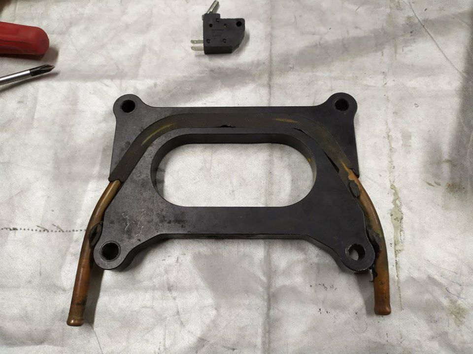

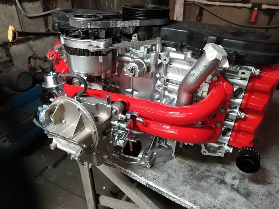

Вот мы его к мотору приложили.

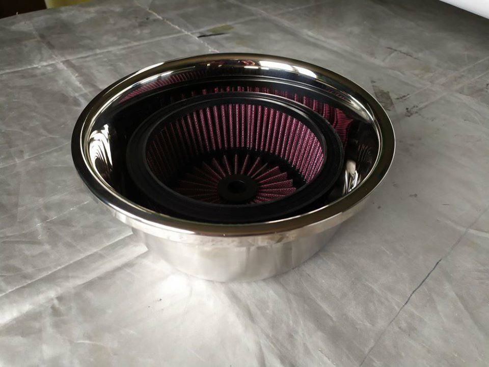

А еще вот такую мисочку купили.))) Полезная штука, на автожире пригодиться...
блиин счас тока разглядел что фильтр просто лежит в миске а думал что ето целиком фильтр такои
