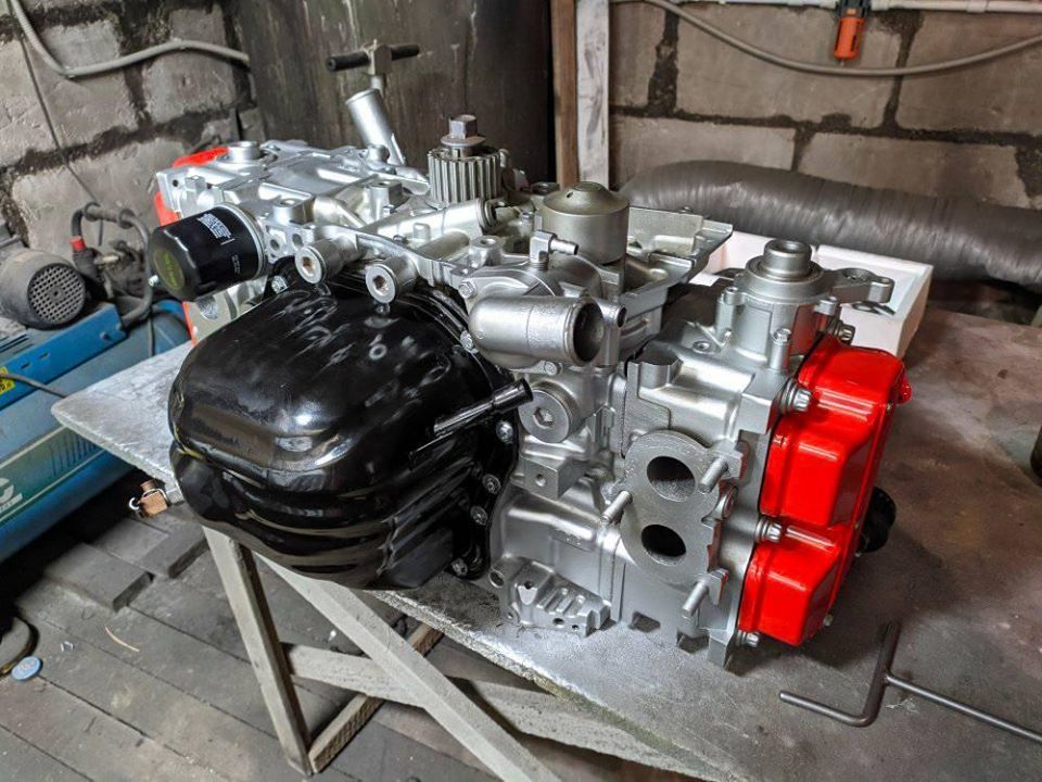

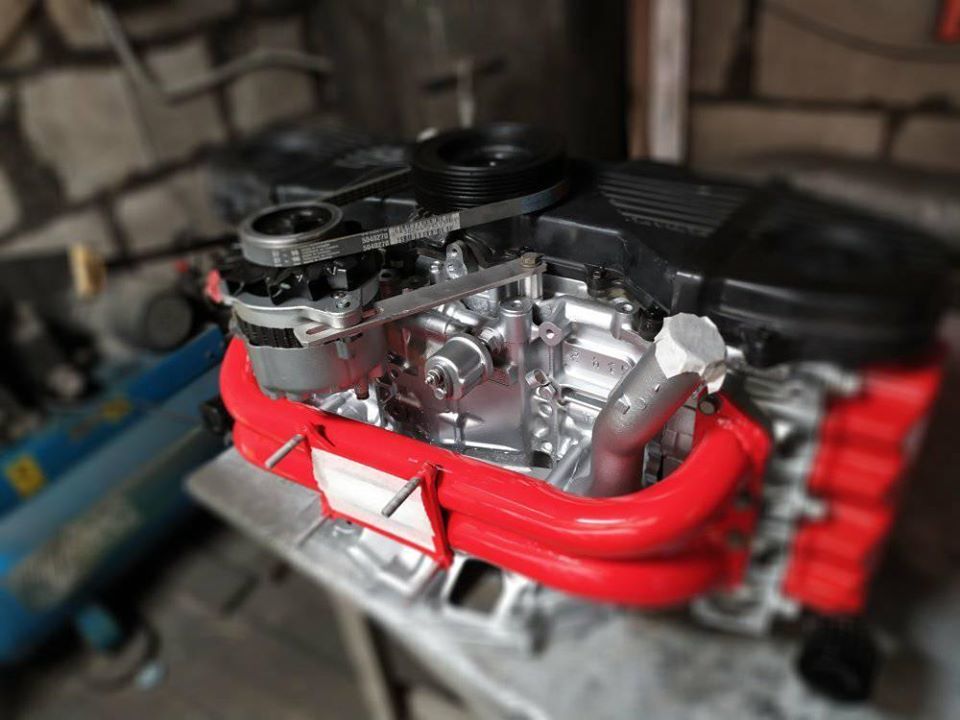

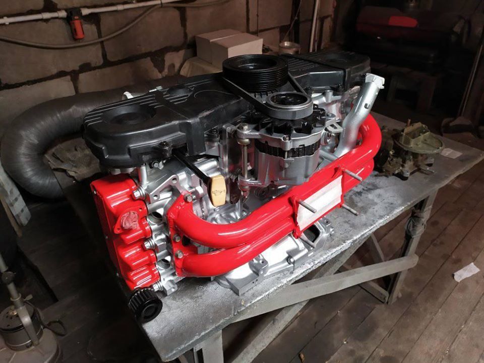

А тем временем, мотор был частично разобран, сняты головы и поддон, осмотрен и заменив прокладки, сальники и ремень ГРМ собран обратно.
Ну и красоты чуть чуть добавили, ведь он на виду, а значит должен выглядеть!

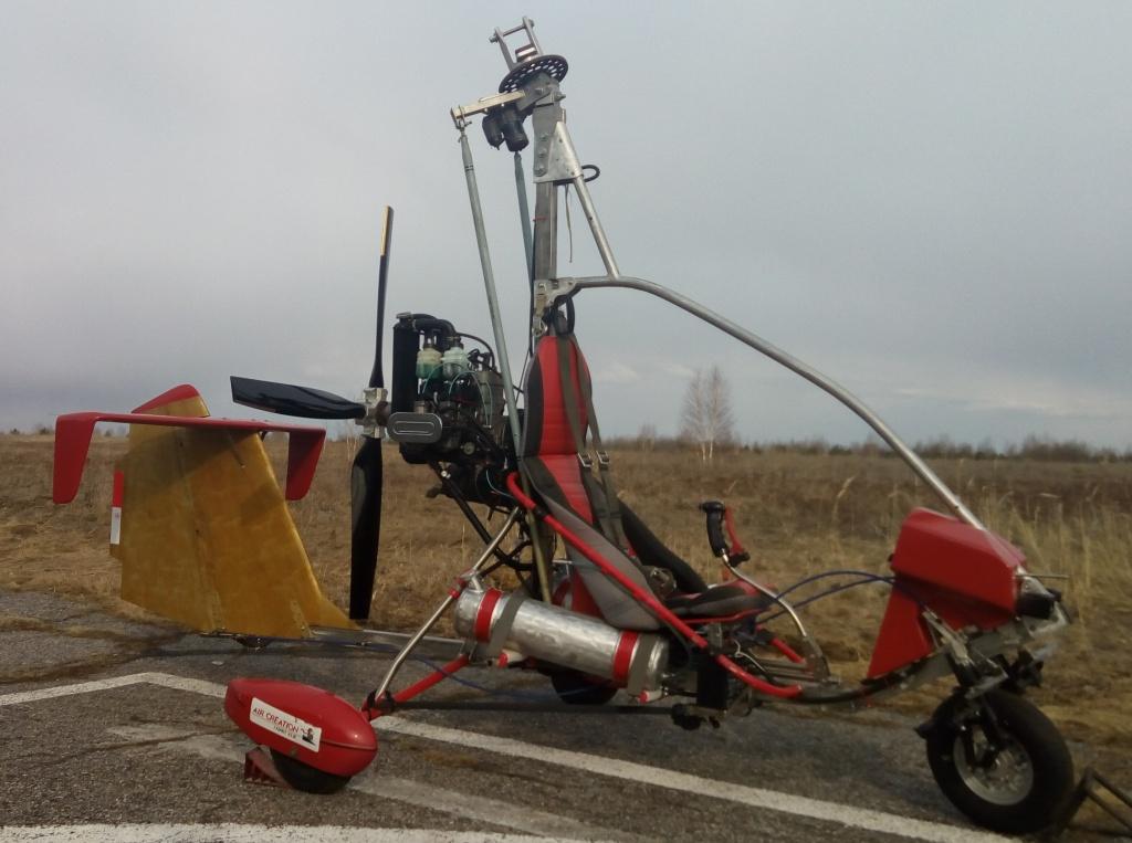

Хвостовой стабилизатор нужен только при работающем двигателе, и выполняет свои функции при обдуве от винта. Когда же тяги от винта нет, то и не может произойти ни какого кувырка, а стабилизаторы в этот момент лишь паразитный груз. При 4-м варианте стабилизаторы находятся в наиболее турбулентном потоке от винта, по этому на фото выше ,одноместника, самое правильное расположение стабилизатора.👍
