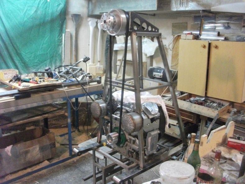

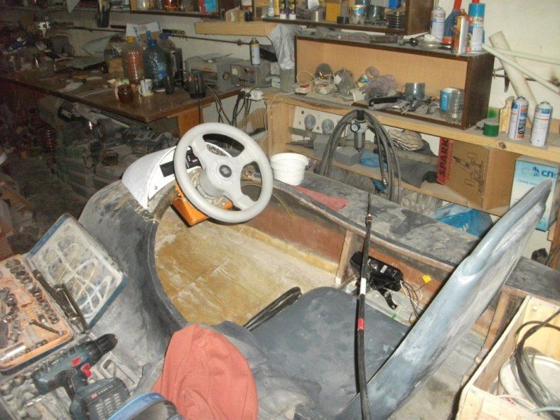

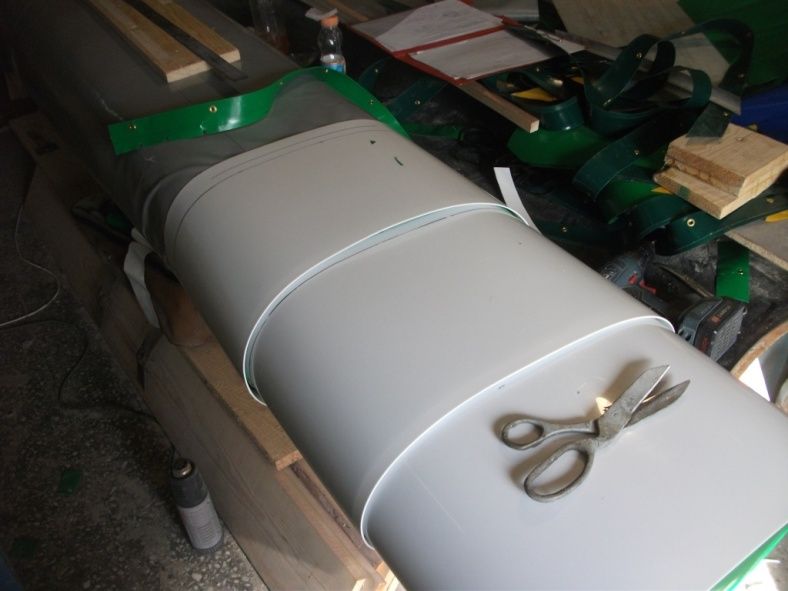

Собрал СУ . Редуктор ,эл.систему ,мотораму ,глушители ( раздушенные ) ,управление ,ходовую часть ( "чешуйчатую " )
Через недельку ,прикручу все на места и в поля ( благо снег выпал у нас )
Правда вода замерзла и стала твердой  :). Но может найду кусочек жидкого ее состояния .......... :)
С винтами буду эксперементировать . Расчитываю 90-100 кг тяги получить. ( на оборотах 4000 ,когда 28 -30 л.с. этот мотор выдает )
О результатах (  :~) или  :~~) ) отпишусь .

90-100 кг тяги получить. ( на оборотах 4000 ,когда 28 -30 л.с. этот мотор выдает )  -  Тяга 90 кило с данного двигателя возможна при идеальном винте, диаметром где нибудь 180 см., и при условии что все таки 30 сил а не 28 ;) но повторюсь Идеально расчитаном и идеально изготовленом винте, ну или если динамометр будет на 10 -20% завышать ;)

Вообщем  100  кг  реально  получить с 30  л.с. На  РМЗ  640  с редуктором и  125  кг  получали  правда  он  был доведен  до 35 л.с.

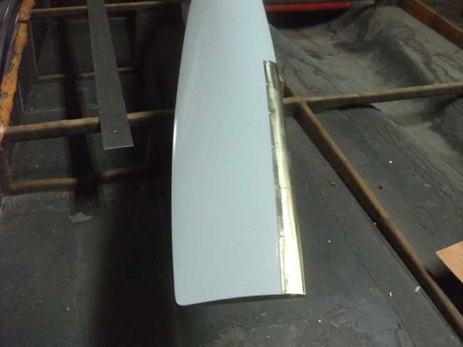

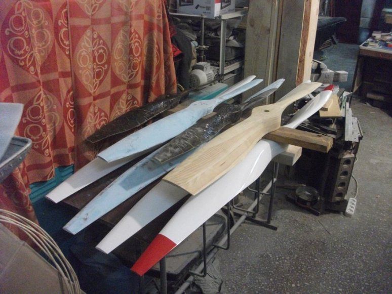

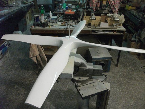

Винты делаю сам. Сделаю и доведу до "оптимального " до идеального конечно не смогу .....( никто еще не смог  :) получить  величину "тяги идеального пропеллера )
А с РМЗ -640 , и я  получал 125 кг ( только с 4-х канального с резонатором от " ДД"  поликлинредуктором и винтом 1,75 м. )
Таскал двоих и по воде и по снегу https://www.youtube.com/watch?v=_70qkJH3RYQ

Танкову. Вот видите, что можно сделать из швейной машины "Зингер", говорил Остап Бендер, а если серьёзно - то просто шоколад. Вот только не пойму, аэроглиссер или СВП? А насчёт тяги не переживайте, я при своём ВВ 156 см. (делал не я) получил 90 кг. тяги, много скептиков на этот счёт, но это дело каждого - верить или нет. Главное для меня, что этот результат меня радует, не зря потрачены время и деньги, да и деньгами не измерить радость от творчества.
