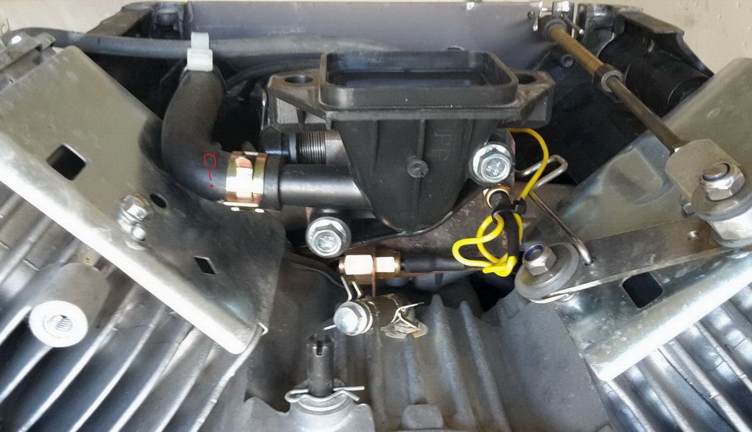

Господа бывалые, подскажите, это что за трубка  присоединена к воздухозаборнику карба Лифана. Хотел поменять фильтр на "нулевой", а тут заборник квадратный да еще с этой трубой. Куда эта труба идёт? (дальше не разбирал)
ted77
Армавир
Седому 99, нулевик установить достаточно просто - через проставку из любого прочного материала (алюминий, текстолит и т.д.) Наружный диаметр по фильтру, а внутри прямоугольное отверстие по имеющемуся размеру, крепёж - через штатные отверстия.
sedoy99
Хабаровск
Да, спасибо за ответы/советы. Похожую конструкцию (установка кгуглого на квадратное) видел на Лифане для Бурана.
алимзян
ТОЖЕ ВИДЕЛ НА БУРАНЕ С ЛИФАНОМ,ПОХОЖЕ МОТОЦИКЛЕТНЫЙ КАРБЮРАТОР К-68,СИДИТ АККУРАТНО ЧЕРЕЗ РЕЗИНОВУЮ ВТУЛКУ НА НУЛЕВИКЕ,ХОЗЯИН ДОВОЛЬНЁХОНЕК,НИКАКОГО С БЕНЗИНОМ БОДЯЖНИЧЕСТВА С МАСЛОМ ГОВОРИТ.

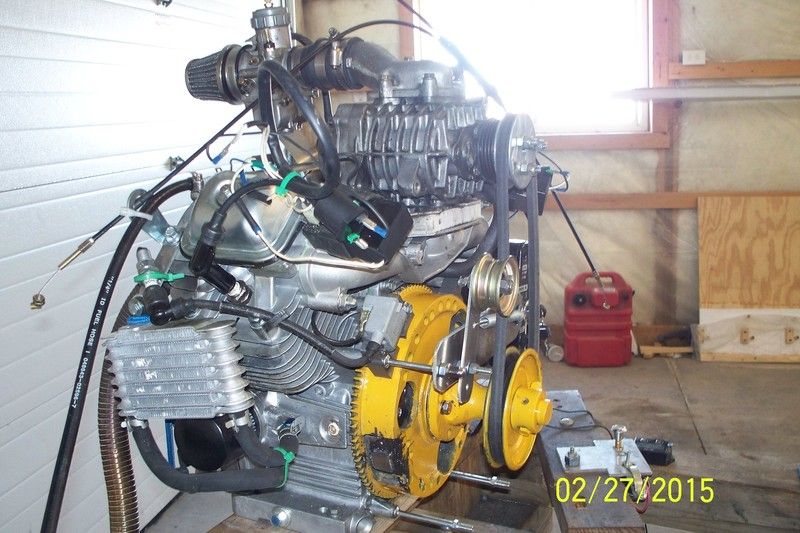

Бедный  мотор, сколько на  него  повесили и , что в результате.............?
ted77
Армавир
Единственное преимущество данных двигателей это то, что их не нужно "разжимать" перед установкой нагнетателя. Да, и мне кажется, что нагнетатель лчше турбины в том смысле, что не нужно заморачиваться с выхлопом.
Турбонагнетатели эффективнее на больших оборотах, объемники - на малых. Поэтому ИМХО - ТН для ЛА предпочтительнее.
