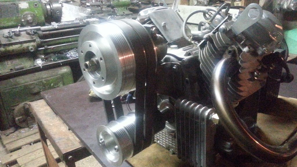

Я не продувал, что двигатель трясёт из стороны в сторону а значит мачта будет мотаться ка удочка. И так как плечо между коленвалом  и услом на крышке значительно меньше то усилия на узле могут оказаться критические. Сегодня срезал мачту и сделал редуктор короткий запустил вроде всё в норме но на режим не выводил не хватило светлого времени завтра продолжу. Да .... ремни тоже колеблются. Два ремня меньше три думаю будут ещё меньше.  Ролики не стал ставить принял решение перейти к распространённой форме коротких ремней.
Можно конечно было узел сделать с демпфером но я не стал терять время. Сейчас для меня важнее понять на сколько пригоден двигатель для ЛА типа моего планера. Так, что для проверки подниму двигатель на табуретку и облетаю. А там будет видно.
Юрий,букса на двух подшипниках на валу,но вал 25,4 мм,какой стоит подшипник поставили,а так неплохо,понравилось,буксу можно закрепить не на четыре,а 6 и 8 болтов,двигатель позволяет и стойку упереть в цилиндры,как у teda 77 на его паралёте
У меня вал конусный подшипники поставил от компрессора кондиционера. Номер не помню внутренний 40 наружный 55 двухрядный. Если вспомню завтра посмотрю номер.

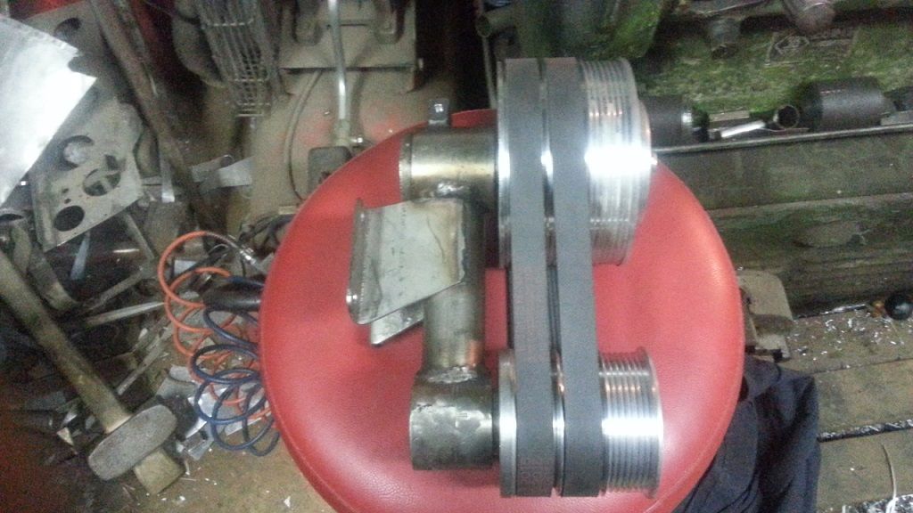

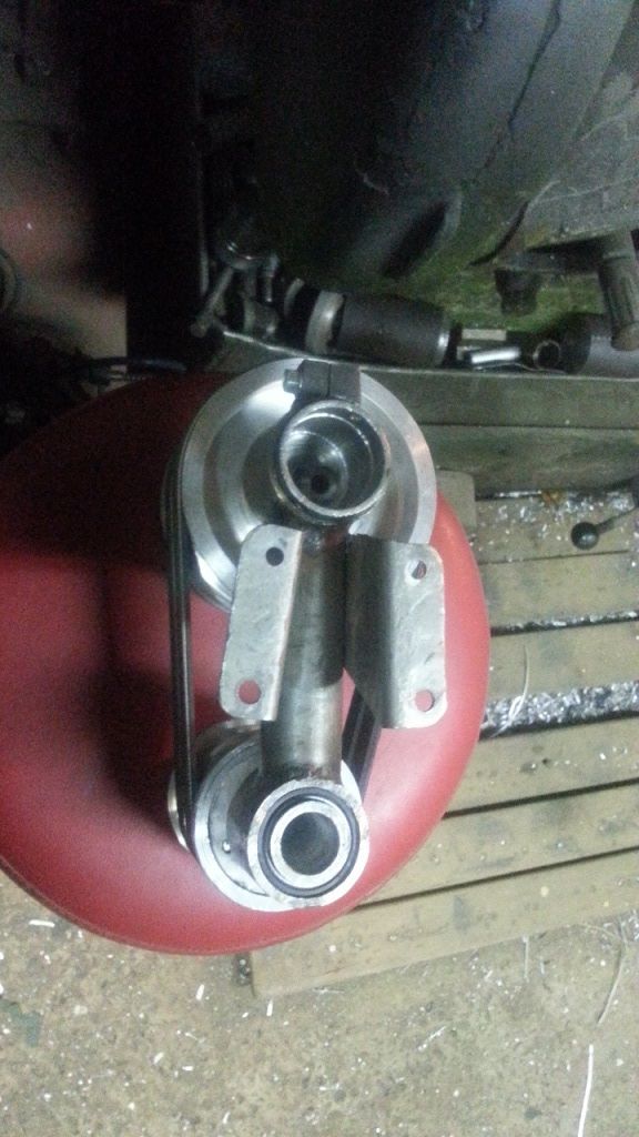

Итак вернёмся к теме вот так брюки превращаются в шорты. Сегодня закончил редуктор. Кое, что подчистил подогнал.
    115,1 КБ · Просмотры: 261
    98,8 КБ · Просмотры: 247
    89,2 КБ · Просмотры: 236

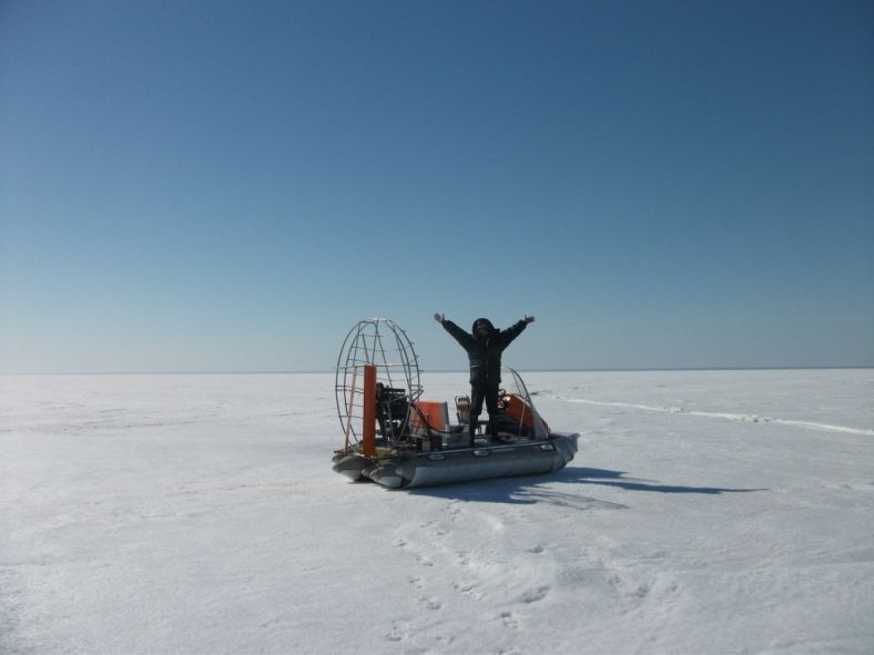

Солидность ( сечения элементов рамы ) продиктованы условиями будущей эксплоатации .......На воде аэроглиссер как самолет в воздухе . А вот на льду и на снегу с кочками ,пеньками и другими неприятностями под снегом аэроглиссер испытывает перегрузки сопоставимые с автомобильными . ( кстати в автомобилестроении К безопасности ( по перегрузке ) в расчетах  берется =10 ,а в самолетостроении  это К=3 для силовых элементов . Вот и делаю потолще и покрепче , тем более ,что аэроглиссер у меня не первый и даже не второй  🙂
Смаслорадиатором посмотрим ( я поставил датчик температуры масла ) Будет надобность переставим ,хотя у нас в Сибири, зимой, сами понимаете с охлаждением проблемм нет  ;D. ( на фото ,до ближайшего жилья 35 км )
А вот согреться.......... думаю как перенаправить нагретый воздух от цилиндров в кабину ...........

Мне одному кажется, что соосность нарушена слегка? Или это перспективные искажения на фото?
А натяжка ремней как ? Эксцентричности в верхнем валу  я не заметил или ее там нет ? Ремни ,тем более 2-3 штуки ,после первого часа работы требуют подтяжки 1-2 мм , далее через часов 10-15 еще подтяжки 1-2 мм . Мне 10 мм хода натяжки не хватило после 10-15 часов наработки . Может ремни у меня были не качественные ,или "бороздки " проточенные не совсем точные ,но однозначно теперь ставлю только цельные ремни на 12-14 "дорожек "

Так здесь и есть два. Только ведь проблема не в том буксует ремень или нет. Идёт волна со стороны сжатия и ремень начинает вибрировать. Возможно марка ремня не та слабый корд это ремень с генератора вазовский. Возможно рассчитан на меньшую нагрузку. Так, что вот, у дядьки всё рассчитано. ;D
Усё в полном порядке шев..... экцентрик стоит, по внимательнее смотрите на третьем фото. Сверление видно это пустотка в полуоси, смещение 20мм.
