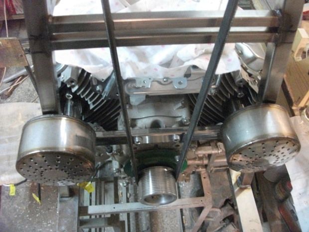

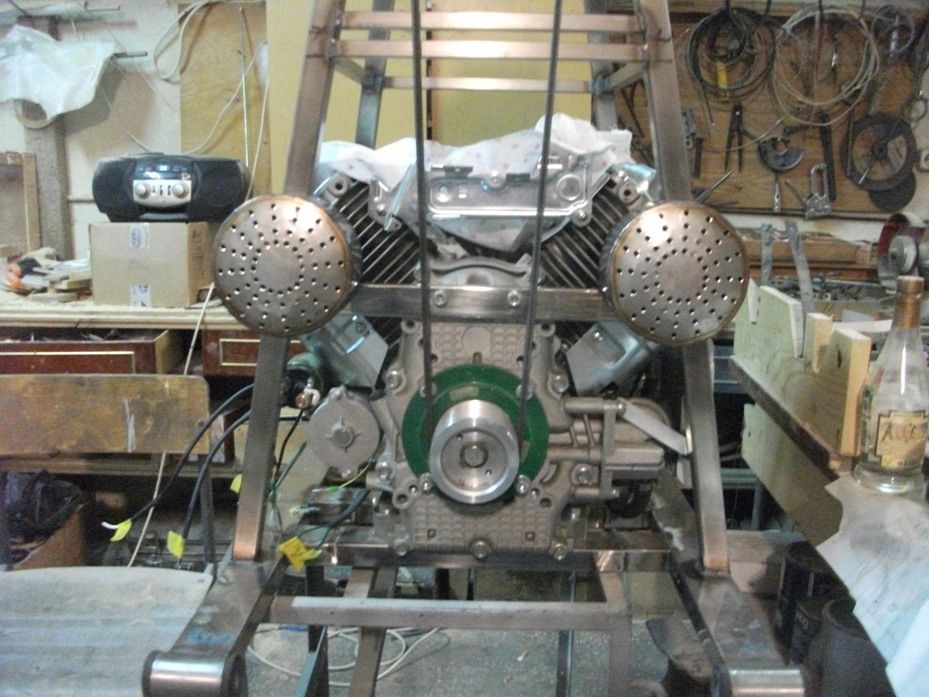

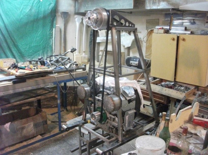

А вот моя моторама . Нержавейка  труба -квадрат 25х25 х1,5
Верхний узел "Ржавейка " лазерная резка - гибка ,сварка , 3 мм толщиной ( обошелся в 900 руб )
Глушители ( точнее пламегасители ) типа " Дуршлаг"  🙂
Удлиннительная промежуточная втулка под винт 60 мм ,типа " тюрючек "
