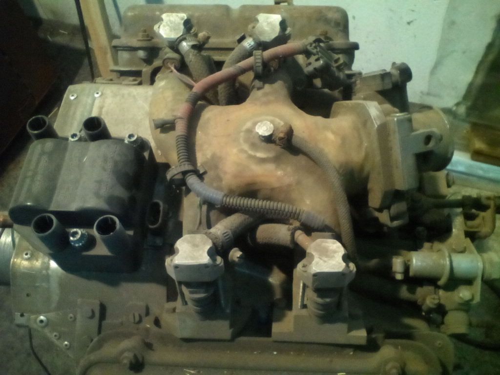

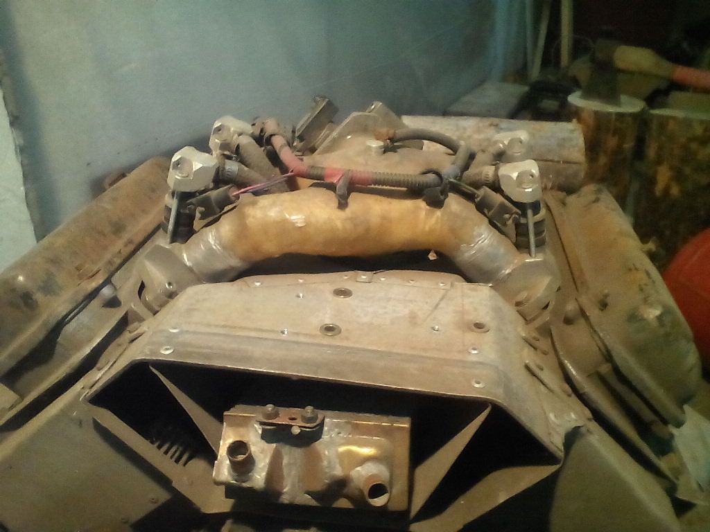

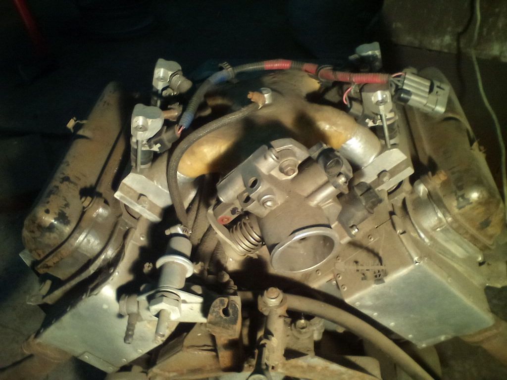

Да я сразу планировал так. Но зашиваюсь время не хватает.  Дни короткие в ангаре света нет тащить снова домой не хочется 15км всё таки. А у тебя коллектор какой и форсунка одна или раздельно сделал?
Коллектор сделал составным к головке крепится алюминиевый флянец в нём отверстие под форсунку, эти флянцы соединяются стеклопластиковым патрубком , выклееном по пенопластовому болвану
    93,1 КБ · Просмотры: 270
Виды спереди и сзади
    100,3 КБ · Просмотры: 246
    103,8 КБ · Просмотры: 265
Спасибо Хасан ты настоящий друг. Всё очень наглядно и подробно.
Думаю летом займусь. Правда сегодня Лефан себя хорошо показал на новом карбюраторе. Так, что зиму продержусь а потом, всё равно буду переходить на инжектор.
Не за что, главное когда я первый раз подключил движок к питанию, погонял стартером, когда бензин дошёл до форсунок движок сходу завелся и работал как будто таким родился 🙂
