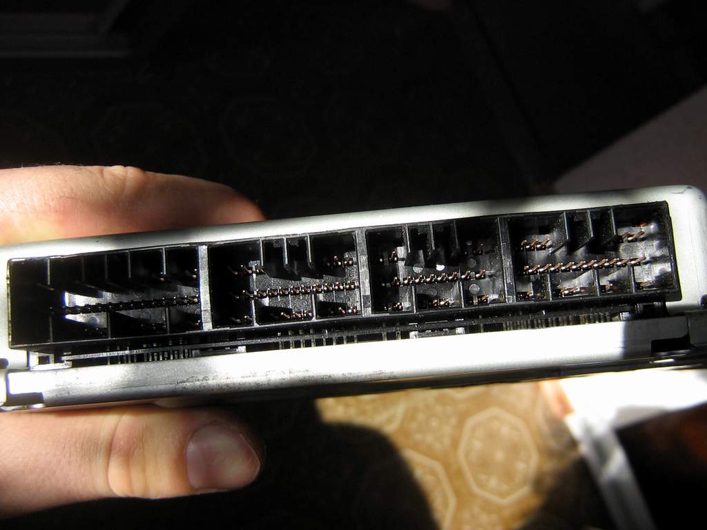

Не могу найти мануал в хорошем качестве по субарикам на ежа 25, чтобы электросхемы читались. Может у кого есть?
Маркировку мозга напиши. Какой год и с какой машины, год. Посмотрю. Кое, что есть.
2001 год субару легаси Б4. Маркировку смогу только во вторник посмотреть.
2 B, 22611 AG490, A18-000 D6S, 1704
все что написано на коробочке
Разъёмы такие посмотрите. Это правда год 2003. Форестер но мозг может быть один. Да ещё сбросьте фото разъёма. У меня есть схема на 22611 серии мозг. Посмотрю выложу. Да и ещё педаль механика или электро.
Педаль механика
    63,1 КБ · Просмотры: 233
Педаль механика
Сталкивался с таким разъёмом тоже схемы не нашёл. Благо что проводку не изрубил. Соединял по проводочку отрезал и сразу связывал.  Принцип прост. но нужно иметь опыт. Если коса ещё не кастрирована разобраться просто. При этом нужно иметь главное реле оно на одной плате с реле топливного насоса. Найти конец резервного питания и концы с главного реле это основное питание. И всё заработает.

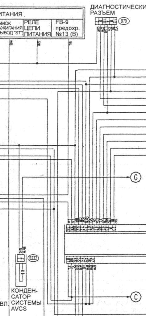

и еще вопрос)) конденсатор системы AVCS. к нему идут два провода (судя по схеме) но я нигде не могу найти информацию по нему, что это за зверь, где он стоит и зачем он нужен. Судя по схеме он ни с чем не запитан
Датчик расхода воздуха обязателен.Лямбда -необязателен но система управления при ненормальных показаниях датчиков переходит на запасную программу ,причем усредненную.
Вот этот конденсатор. зачем он? и где он находится на двигателе? какой у него номинал? на схеме к нему приходят плюс и минус и все.
    74,8 КБ · Просмотры: 205
В цепях электрооборудования автомобиля,иммоблайзера ,сигналки да и контроллера - обычно ставят танталловые конденсаторы (советский аналог конденсаторы ЭТО (танталлово серебряные) в основном применялись в военке и приборостроении) микрофарад 50 думаю достаточно напряжение вольт 50 запас на случай импульса от сварки или еще чего.Они очень хорошо гасят всякие пульсации и наводки ,работают как фильтр паразитных наводок .Ну и если отпала клемма то всю переменку берут на себя в электрооборудовании.
