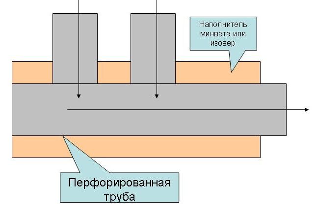

Если я сделаю глушителя такой формы, достаточно ли они будут глушить звук? двигатель EJ-25
    20,5 КБ · Просмотры: 257

Всем добрый день, господа, подскажите кто какие радиаторы использует??? Нашёл родной субаровский с EJ20, он широкий и низкий, может что поменьше поставить но хватит ли эффективности???  Глушитель планирую такой же как Максим делать, только ватой заполнять не буду, она там спекётся и толку не будет. А винт шумит так что можно и без глушителя совсем!!!
