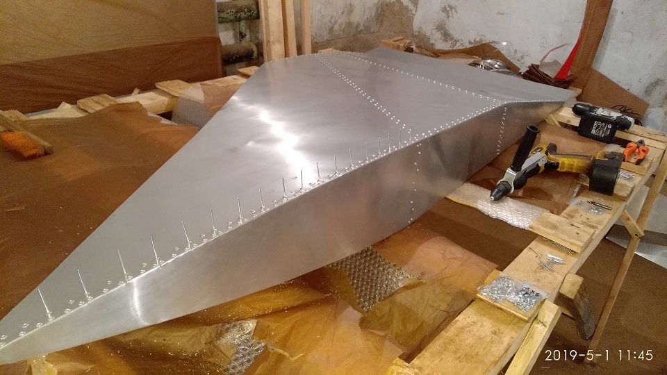

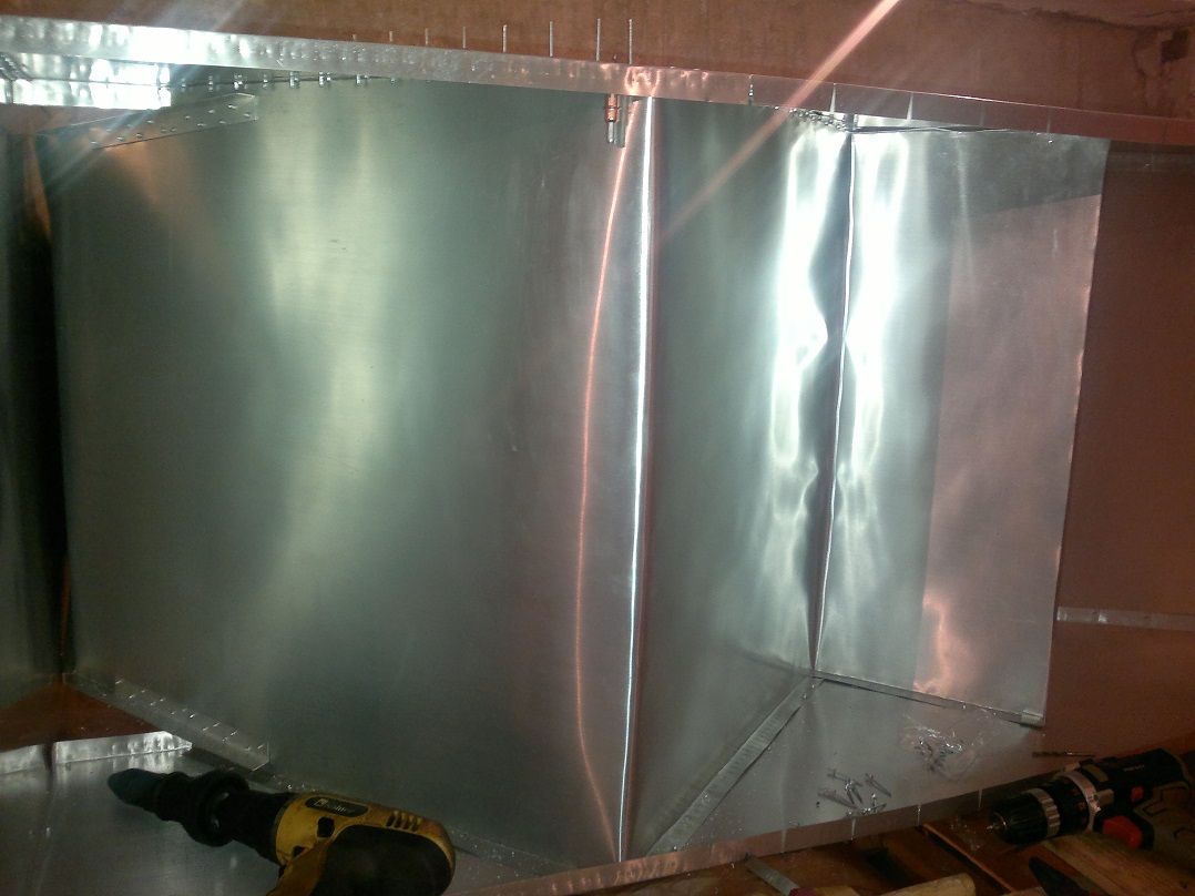

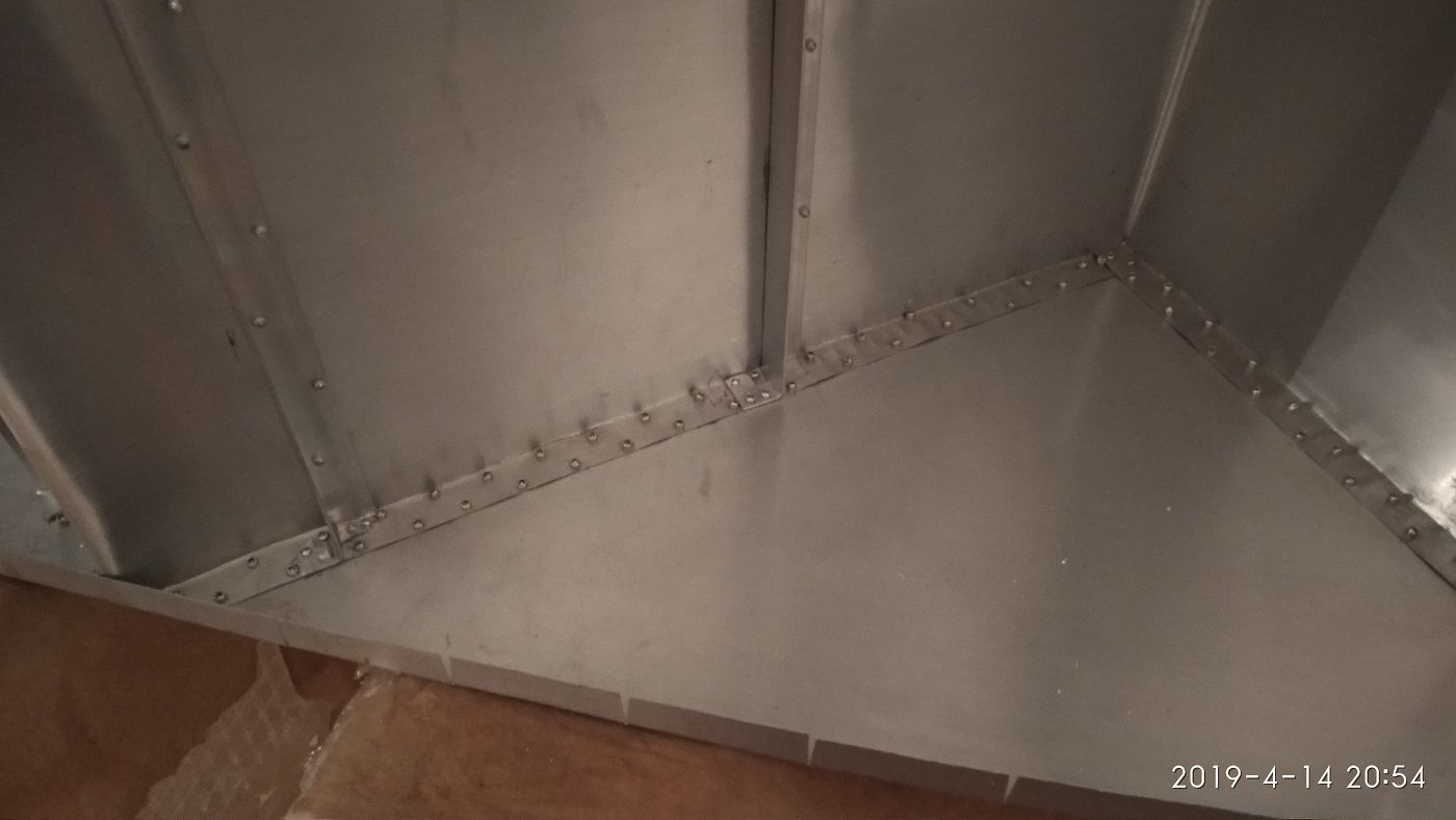

Принимаю заказы на 1-местный ЛК-1 "Сверчок"

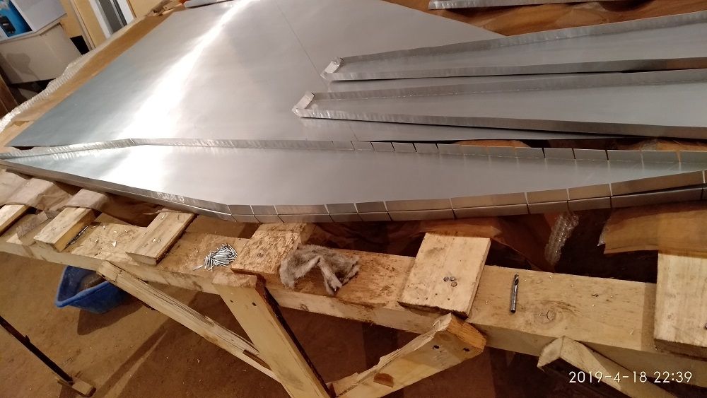

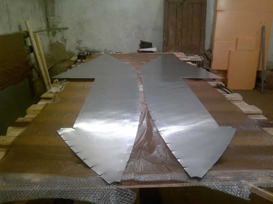

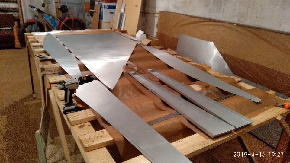

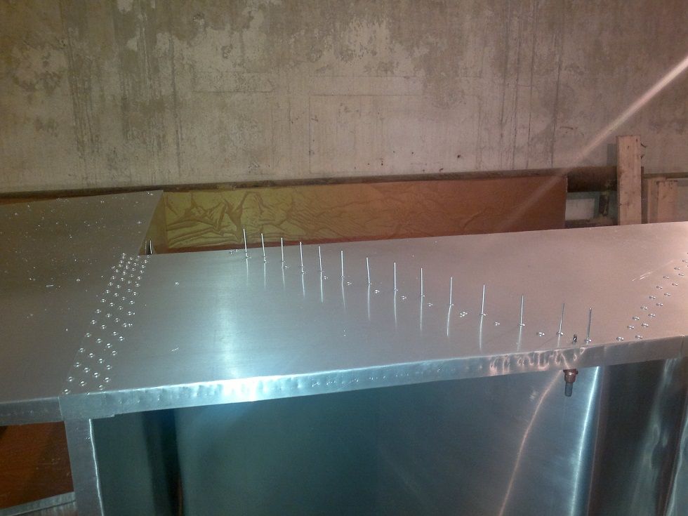

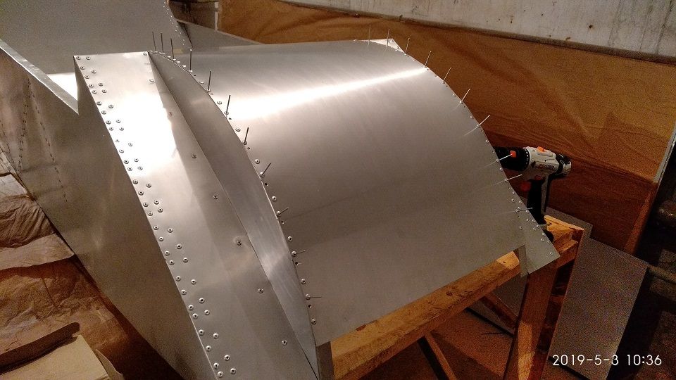

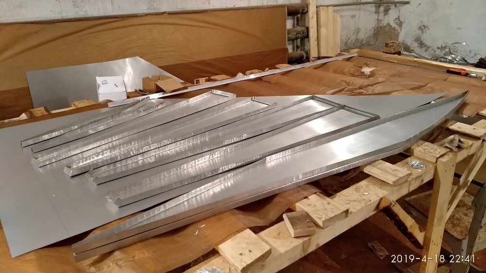

Загнул плоскости для склёпки на нервюрах и лонжеронах центрального крыла. Гнул после нагрева сгибаемого участка газовой горелкой для размягчения дюраля, а главное для сохранения прочности деталей в местах сгиба. Плоскости для склепки шириной по 2 см, клепать буду вытяжными заклепками 3,2 мм в два ряда в шахматном порядке где получится
    85,2 КБ · Просмотры: 465
    83,7 КБ · Просмотры: 422
    85,2 КБ · Просмотры: 437

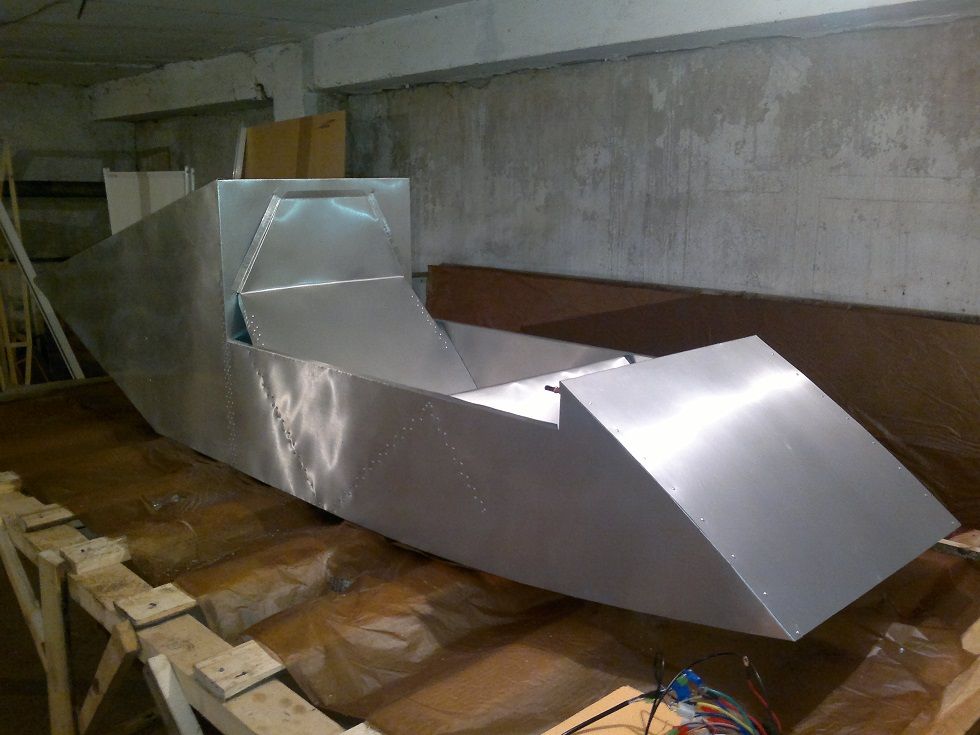

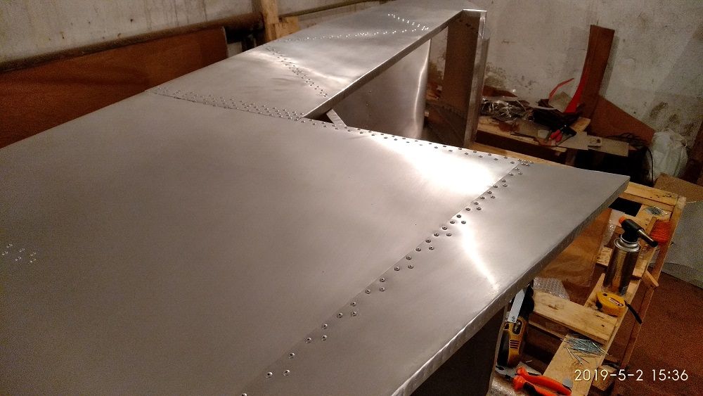

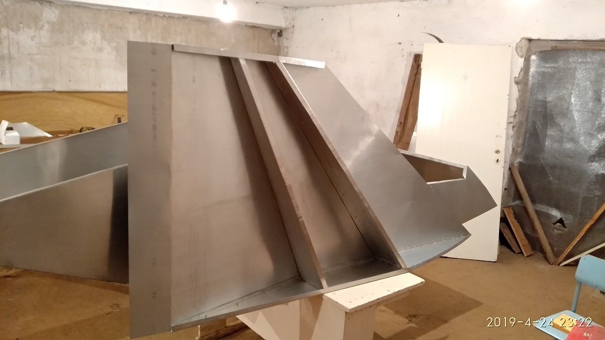

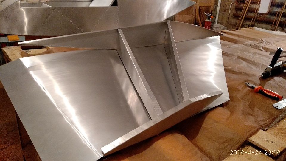

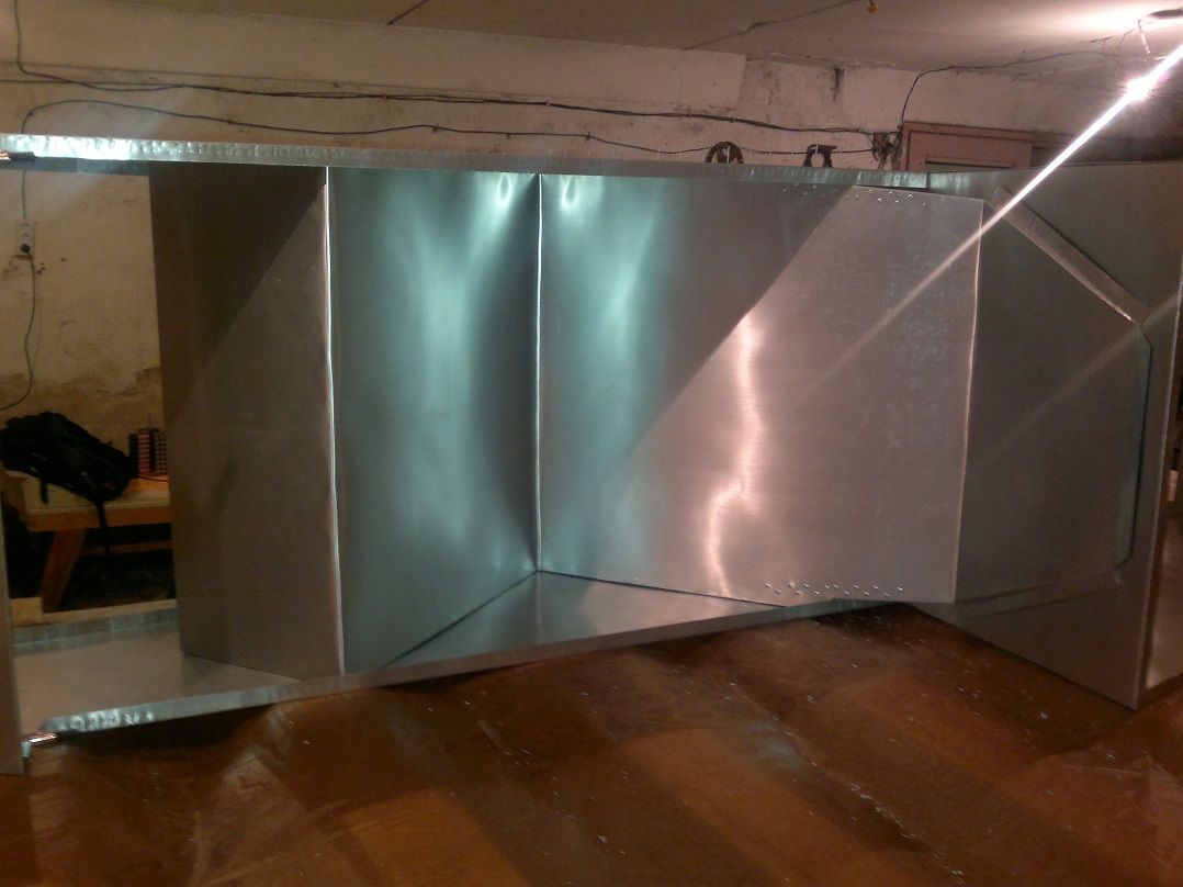

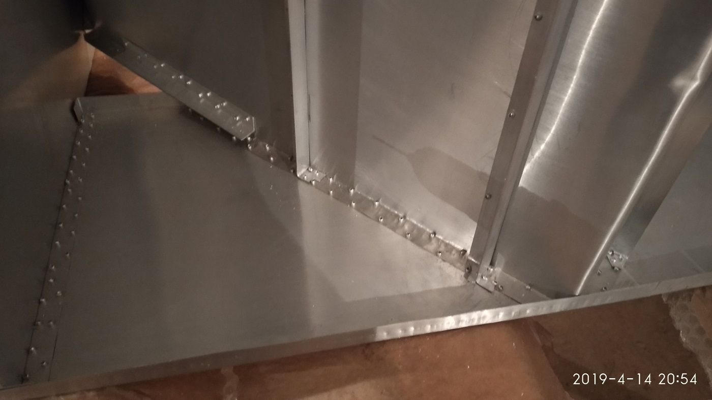

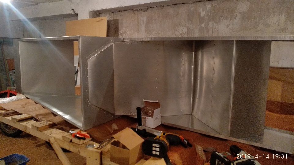

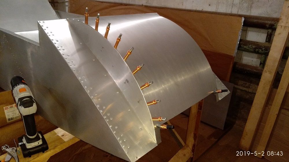

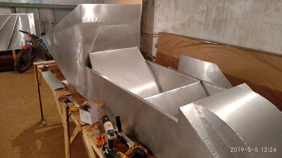

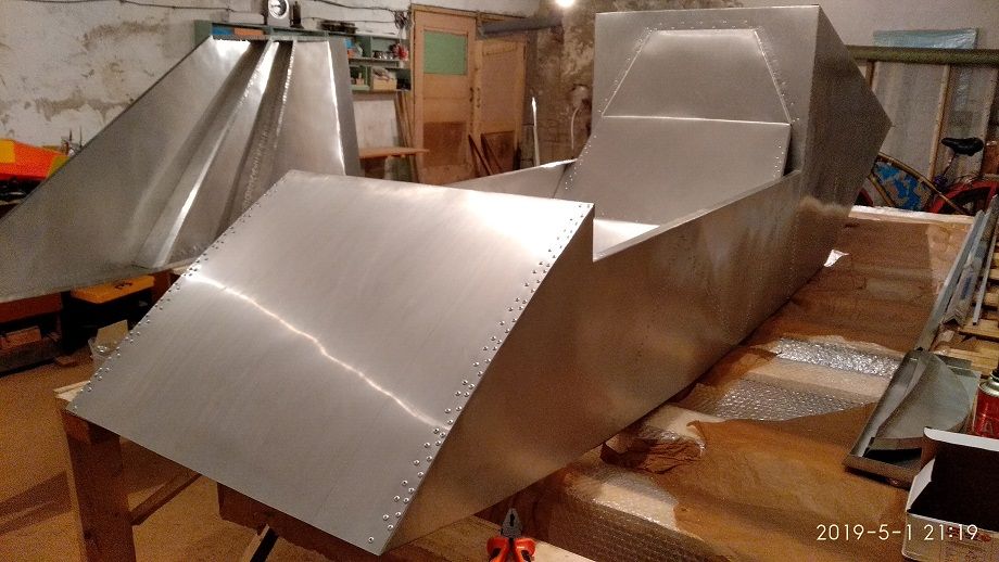

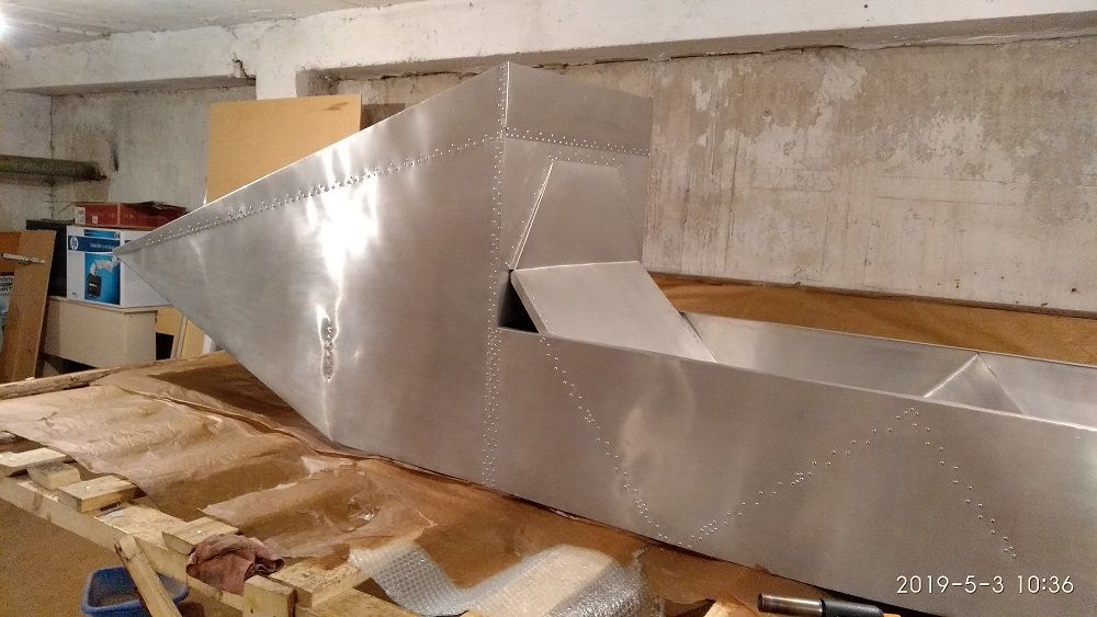

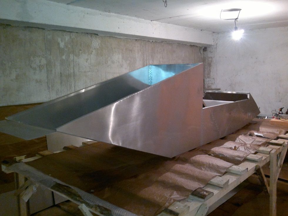

Начал со склепки деталей центрального крыла, а именно нервюр с лонжеронами и сидения, выполняющего так же роль лонжерона в передней части центрального крыла. Что бы нервюры не болтались по краям приклепал верхнею часть носовой и заднею нижней части хвостовой обшивки.

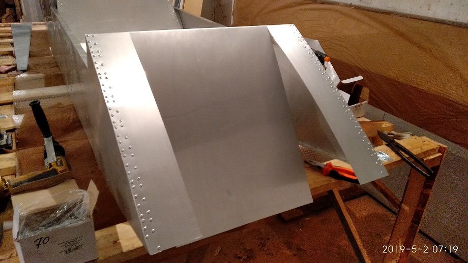

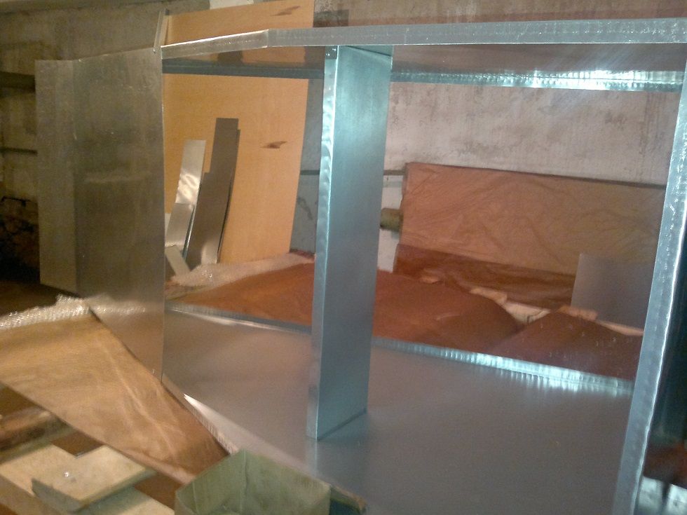

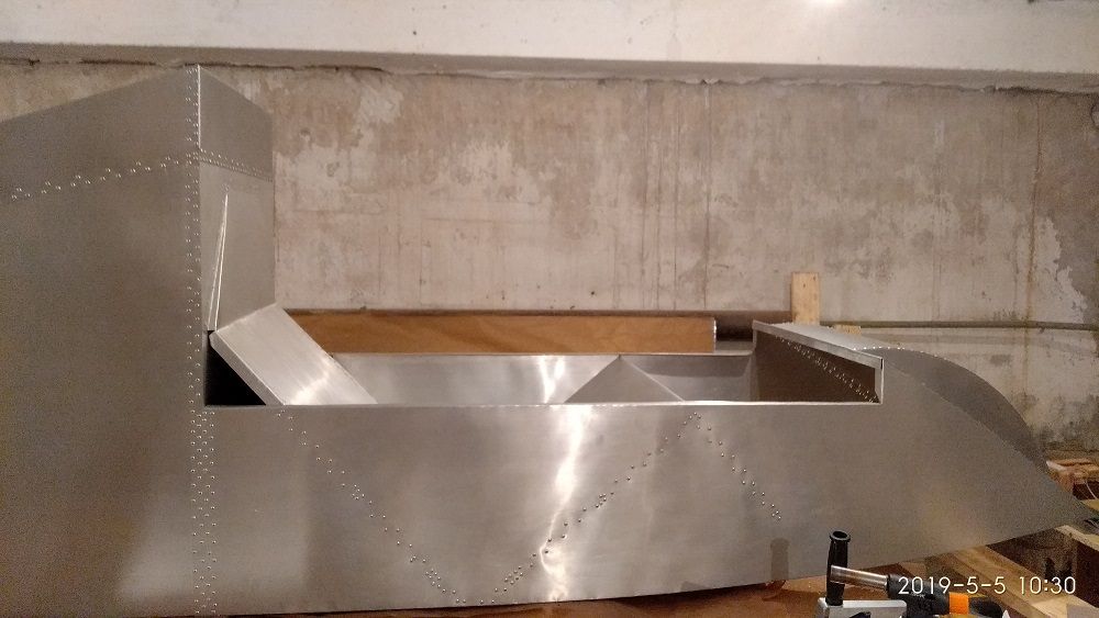

Сидение из листового дюраля толщенной 0,5 мм оказалось слабым , по этому я услил его четырьмя алюминиевыми уголками 20х20х1,5 мм с нижней части сидения.

самый простой способ для вас использовать пеноплекс и стеклоткань. веса наберете немного а прочнее буде в разы. все что на фото оооочень хлюпко. площадь надо увеличить. я  тоже спрашивал на форуме про крыло. сейчас сын строит для фпв крыло с размахом 3.5 м. и мотором от бензопилы.

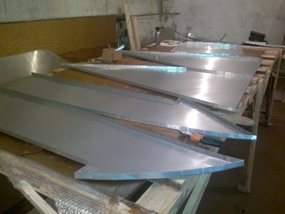

Загнул плоскости для клепки на нервюрах и лонжеронах боковых частей крыла. Видео о начале постройки: https://youtu.be/qZcGw14yCb0

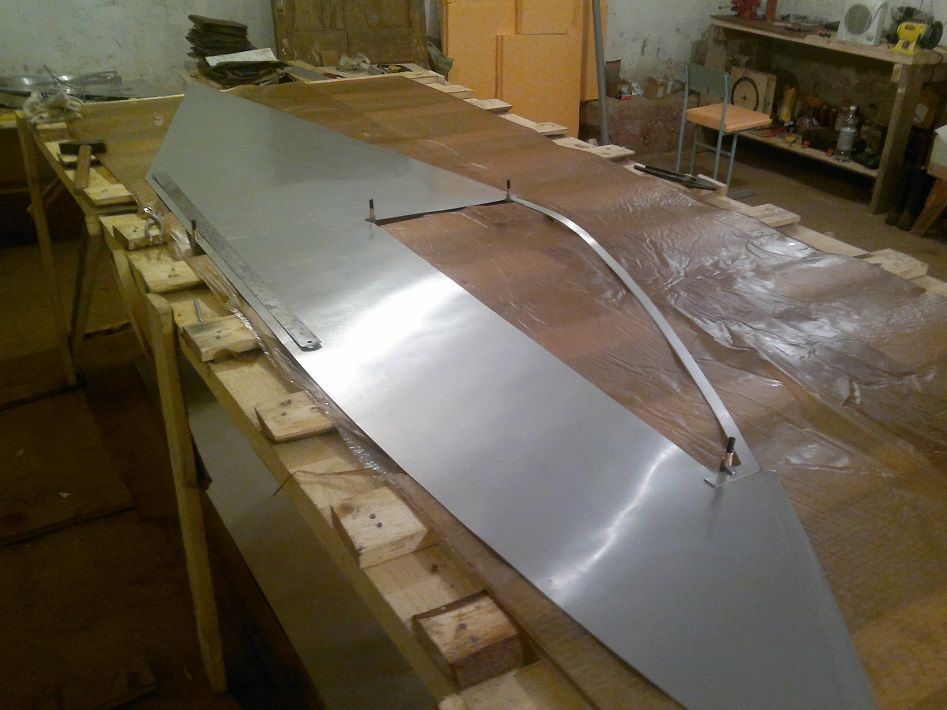

Склепал нервюры с нижней обшивкой, затем приклепал лонжероны к нервюрам и нижней обшивке. Видео о начале постройке боковых частей крыла: https://youtu.be/0xe4CZazTuQ
