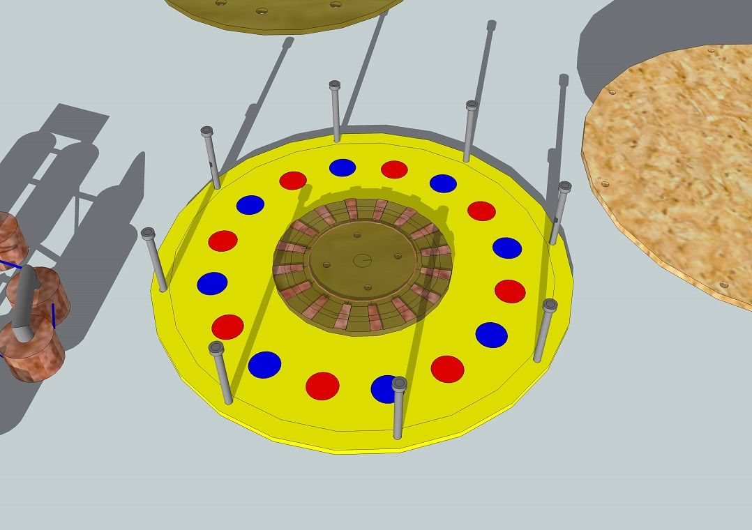

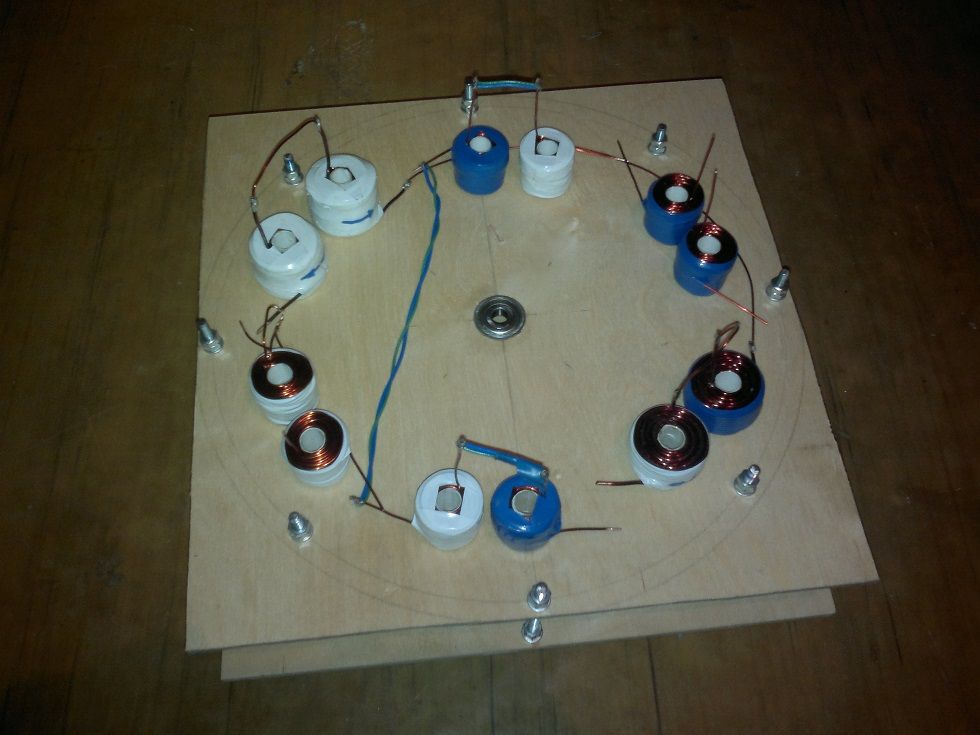

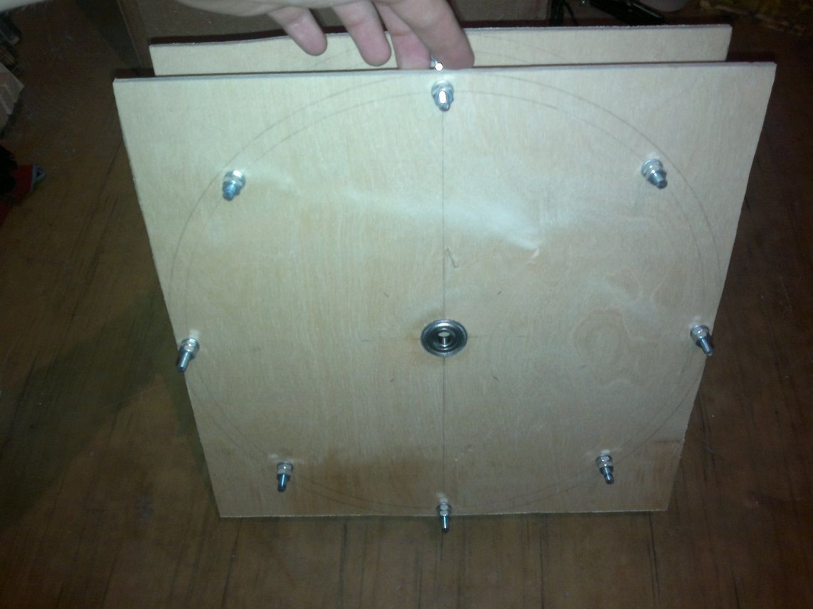

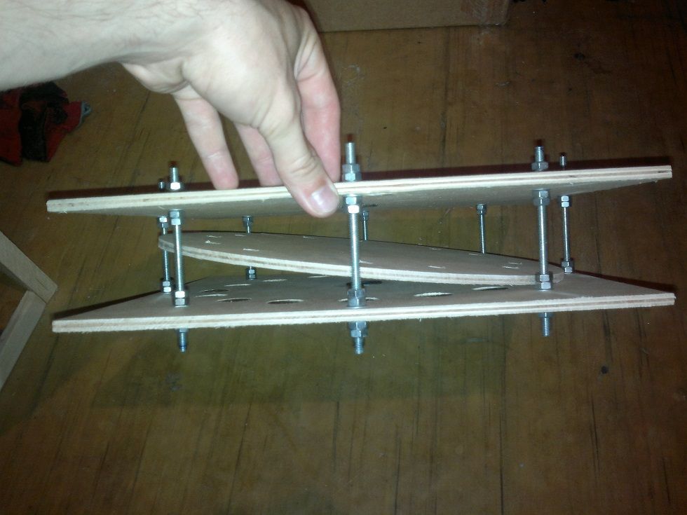

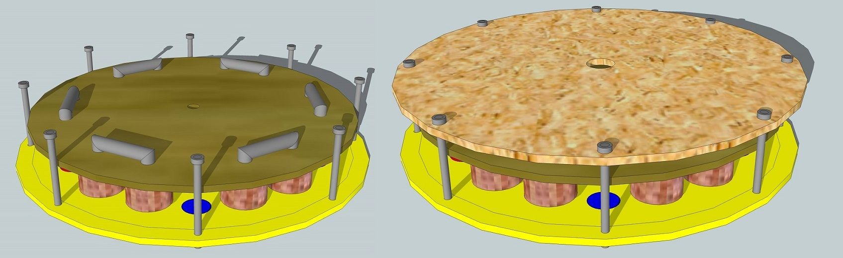

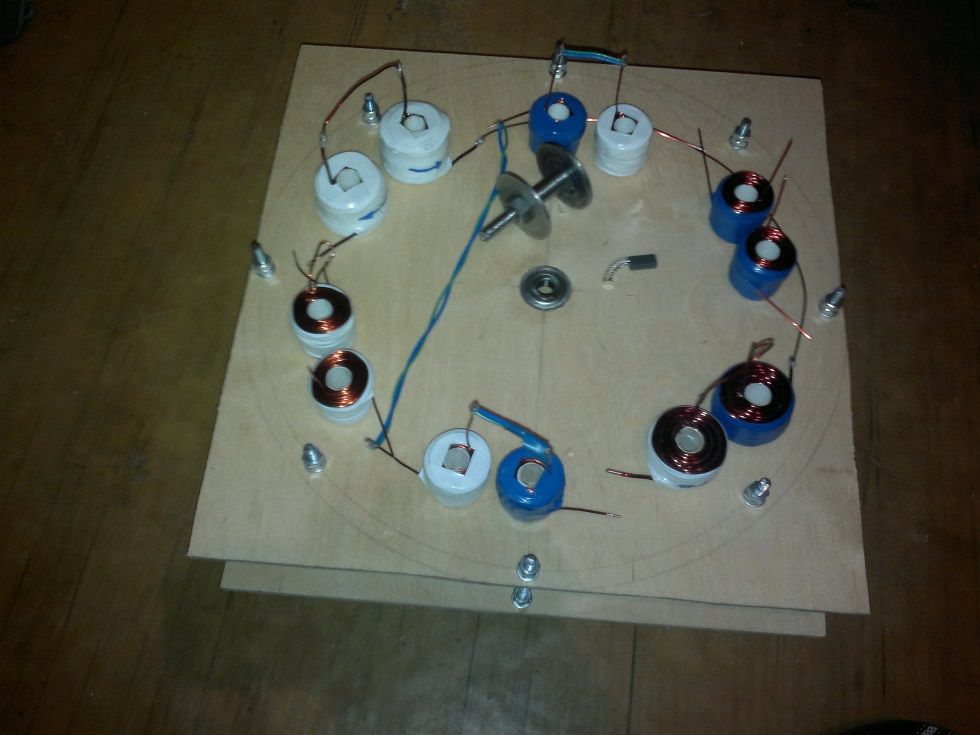

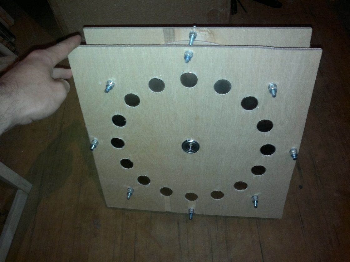

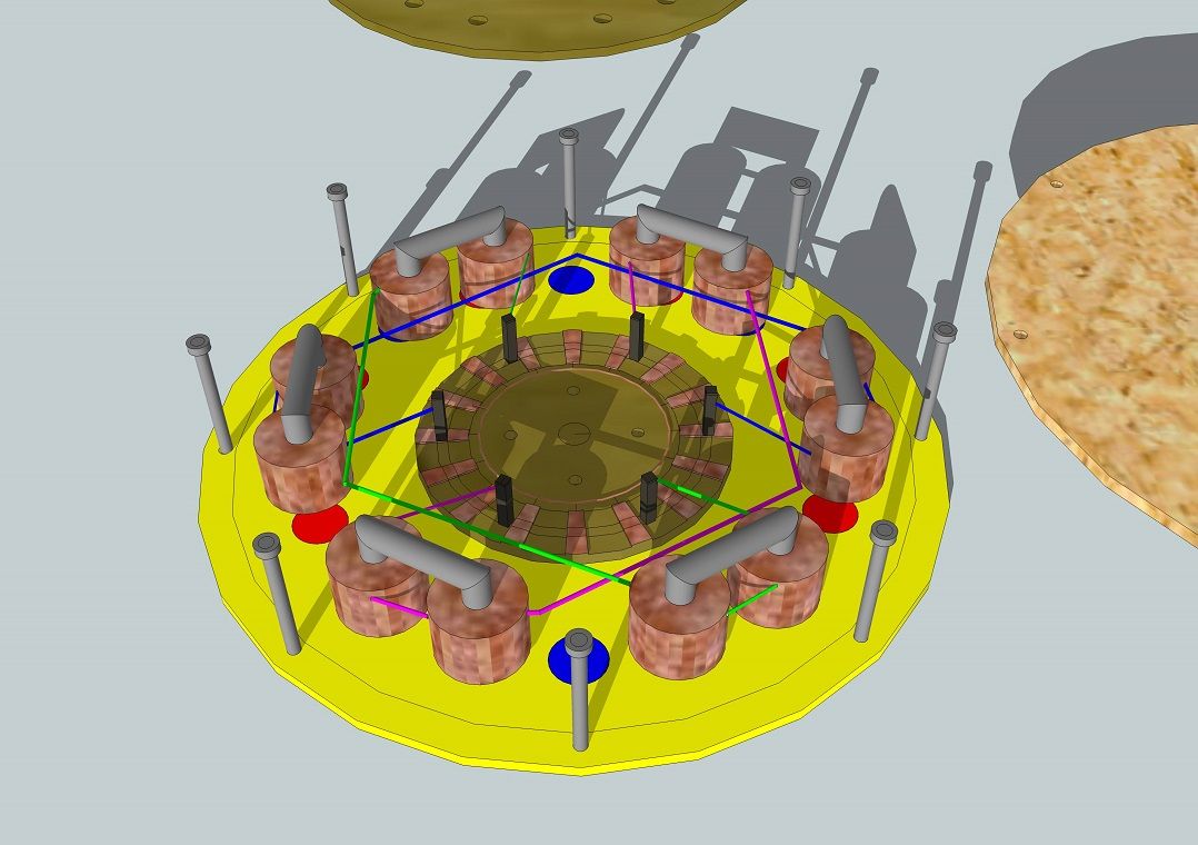

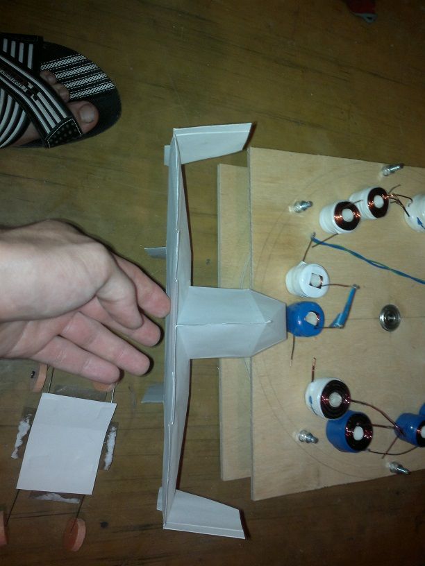

Начал постройку электродвигателя из фанеры
Краткие характеристики:
Тип двигателя - коллекторный пошаговый
Тип питания - постоянный ток 12 вольт
Постоянные магниты:
Марка N35
Размеры - 25*5,6 мм (сборка из 3 магнитов толщиной 1,8 мм)
Количество - 16 ед.
Диаметр статора - 35 см
Диаметр ротора - 32 см
Электромагниты:
Тип - U-образный
Количество - 6 ед.
Расположение - противоположно-попарное
Тип соединения - последовательное (на каждый электромагнит по 6 в или на каждую катушку по 3 вольта)
Катушки электромагнита намотаны медной проволокой диаметром 1,18 мм длиной 12,5 м
Размеры катушки - 30*33 мм
Внутренний диаметр катушки - 12 мм
Подшипники - 10*30*8 мм (ВД*НД*Ш) 2 ед.
Материал корпуса - фанера 6 мм (похоже самой низкой марки)
Возможно какие то места будут усилены стеклопластиком

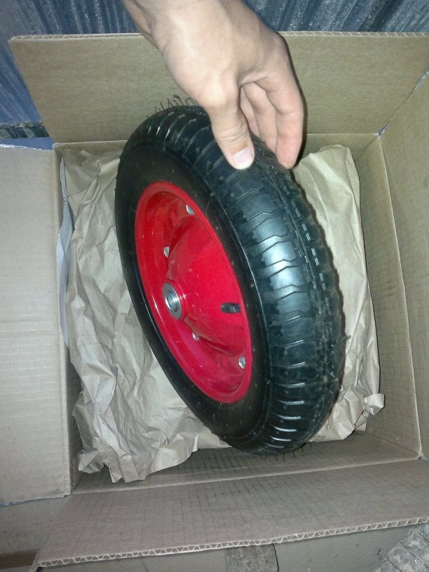

Еще пришло 3 колеса диаметром 26,5 см и рабочей нагрузкой до 170 кг, рессору буду делать составную из стеклопластиковой арматуры

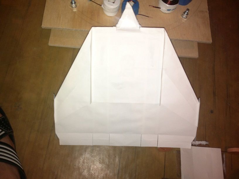

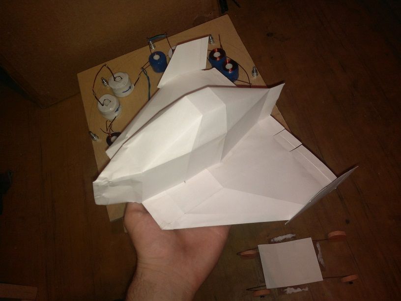

Бумажная модель ЛК-1 в М 1:10
На ней проверял влияние кабины на летные характеристики, т.к. крыло было проверено еще на моделях ЛК-4. На фотографиях вторая модель с более сложной и обтекаемой кабиной.

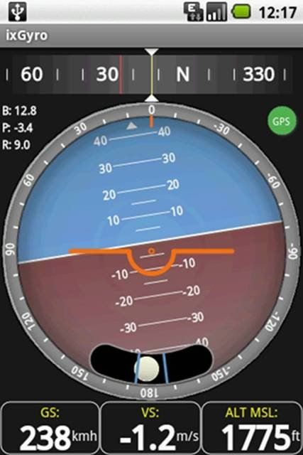

Про авионику. Склоняюсь к использования указателя воздушной скорости, программы ixGyro Pro на планшете и навигатора
