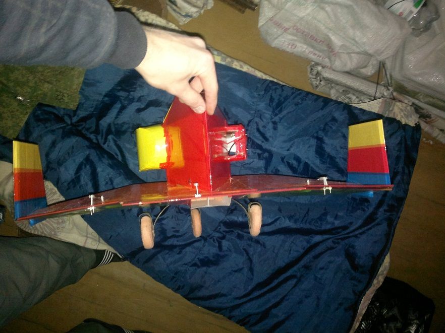

Принимаю заказы на 1-местный ЛК-1 "Сверчок"
Приветствую форумчане! Ситуация стабилизировалась, продолжим)

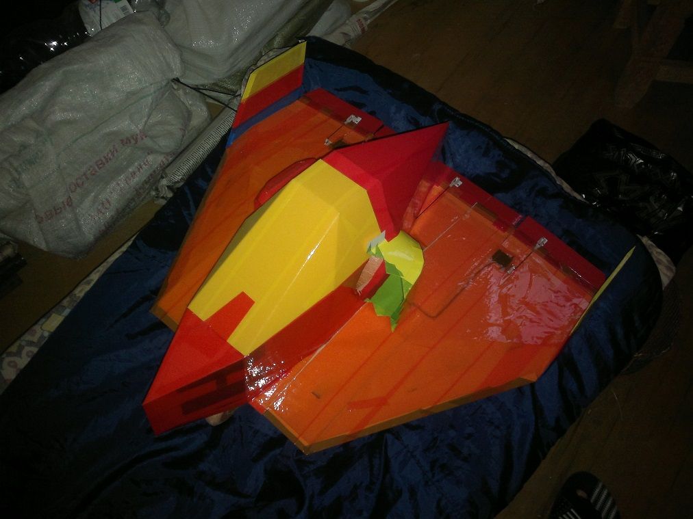

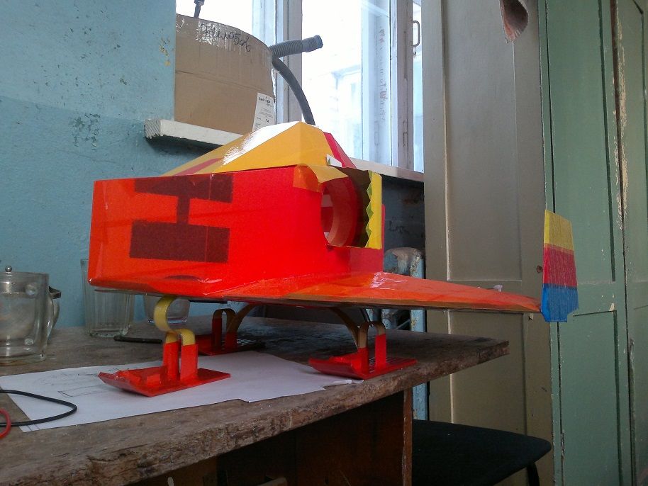

Р/У модель в М 1:5 преимущественно из "ПЕНОПЛЭКСа"(экструдированного пенополистирола)
Цель постройки проверка планера и центробежного вентилятора в улитке вместо воздушного винта.
Вес модели (пустой ~ 500 г) с АКБ ~ 650 г
На данный момент тяга не превышает 60-70 г, что конечно не много, что бы "выжать" больше тяги нужны высоко-токовые АКБ
Рессора стеклопластиковая сейчас делаю лыжи вместо колес

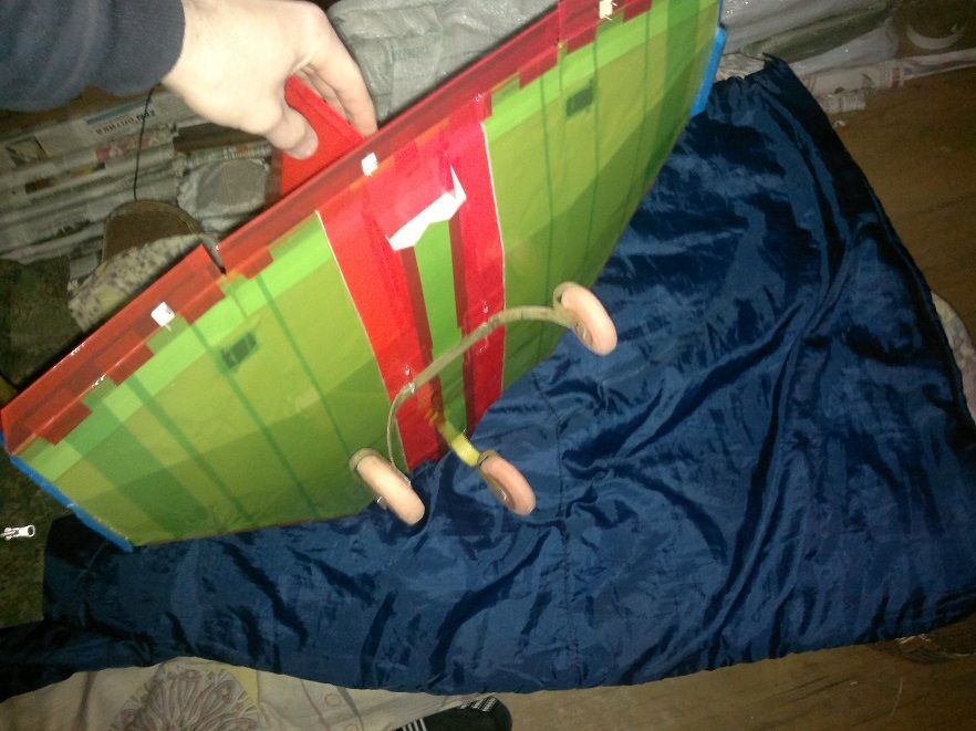

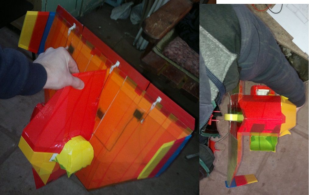

Сделал лыжи, испытал - не летит) даже по плотному снегу не катится, только с толкача
При одинаковой выдаваемой тяге у центробежного вентилятора больше расход энергии или я все криво сделал.
А на использование ЦВ меня сподвиг вот это видео: https://www.youtube.com/watch?v=wg8ZbiC9IBw
как видно из видео при тяге = 400 г/с необходима мощность 330 Вт

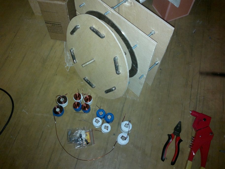

Прототип электродвигателя планирую доделать к концу месяца
ШИМ регулятор на 48 вольт 20 ампер и аккумулятор почти на киловатт заказаны и надеюсь придут до конца месяца
На счет установки на самолет ЦВ окончательно определюсь после испытания прототипа ЭД

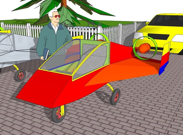

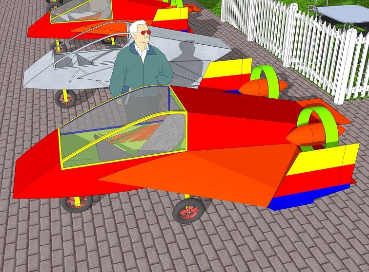

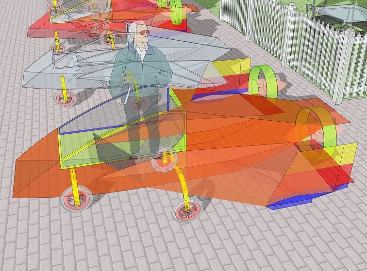

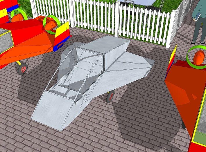

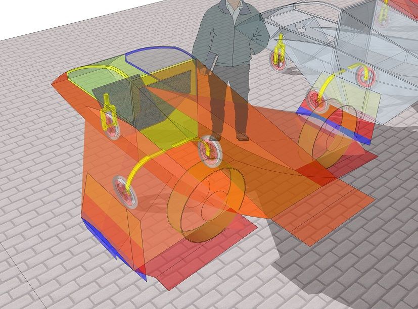

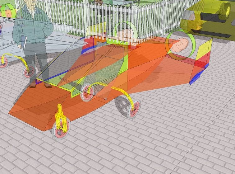

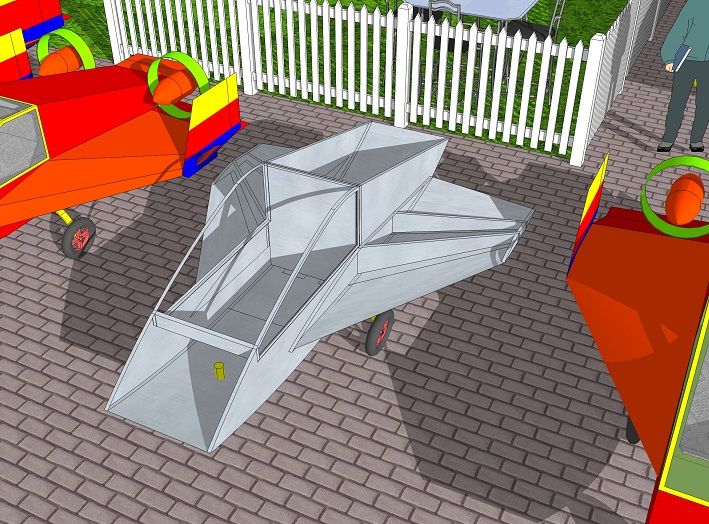

Мне с самого начала не особо устраивала кабина, по этому я неоднократно пробовал изменить конструкцию. И наконец я пришёл к конструкции, которая меня устраивает, да и вам полагаю такая смена вектора тоже будет по душе
    102,7 КБ · Просмотры: 465
    104,2 КБ · Просмотры: 455
    101,7 КБ · Просмотры: 417

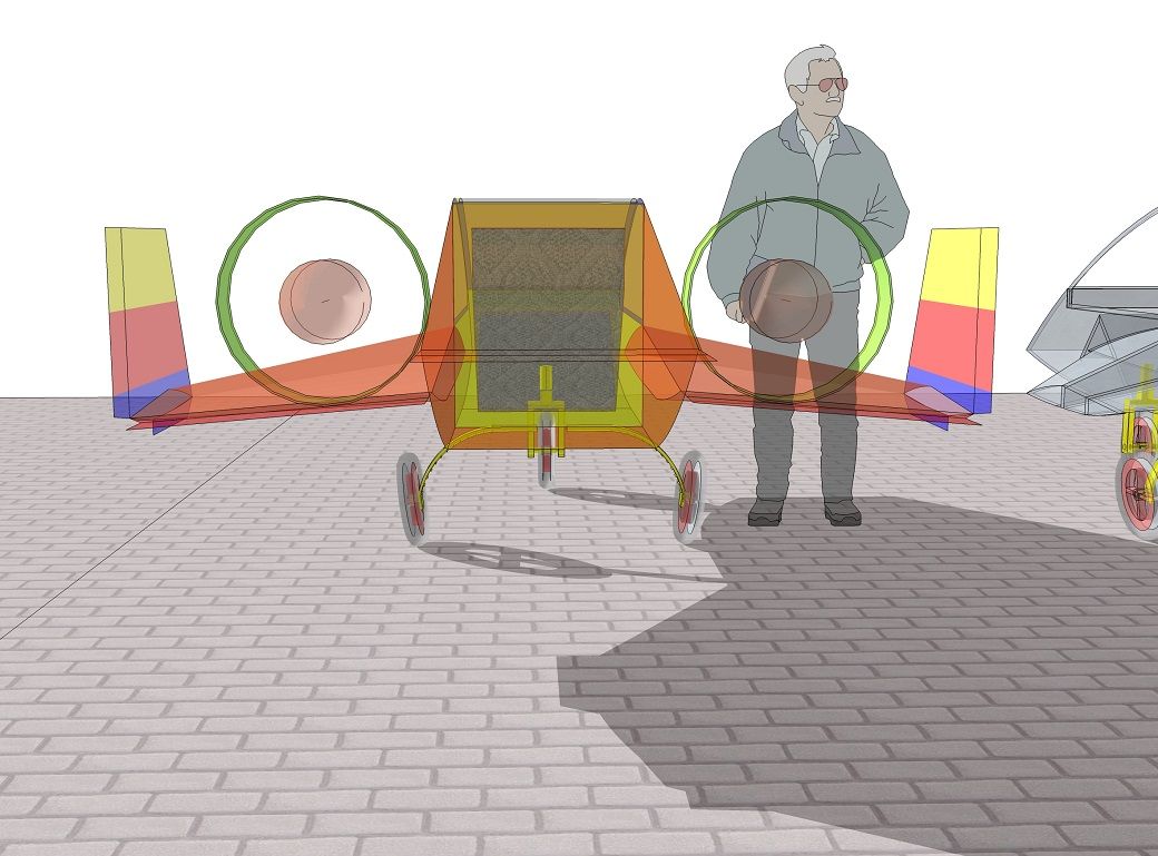

Размах крыла - 2,18 м
Длина - 3,3 м
Высота - 1,15 м (высота кабины-крыла 76 см)
    101,1 КБ · Просмотры: 400
    99,1 КБ · Просмотры: 410
    100,9 КБ · Просмотры: 436

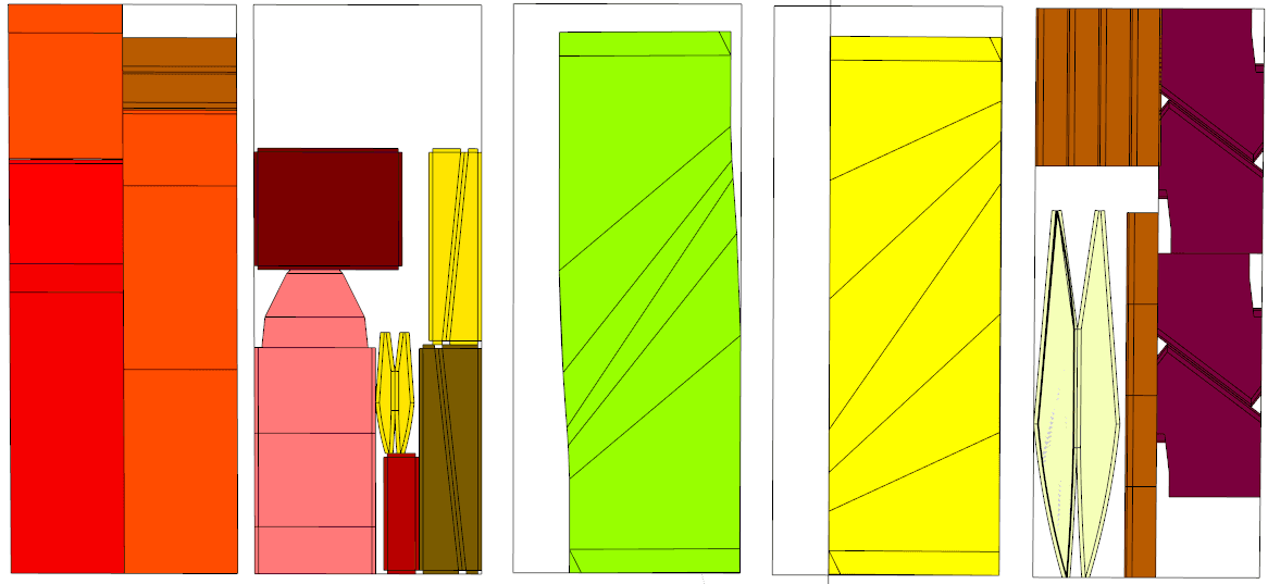

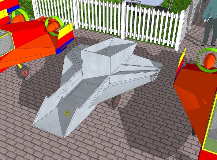

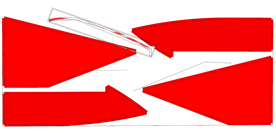

Профиль крыла плавный.

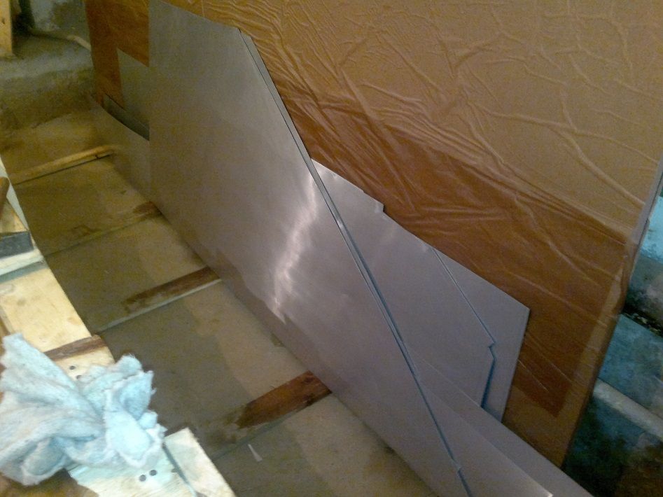

Планер будет построен из листового дюраля Д16АТ толщиной 0,5 мм из профилей, лонжеронов и несущей обшивки как я клеил все свои масштабные бумажные модели. Все детали буду скрепляться на вытяжные заклепки, боковые крылья к центральному крылу будут крепиться на болты. Основания сидения так же будет из листового дюраля, оно так же будет выполнять функцию одного из лонжеронов центрального крыла.
    102,5 КБ · Просмотры: 406
    107,1 КБ · Просмотры: 415
    107,2 КБ · Просмотры: 415

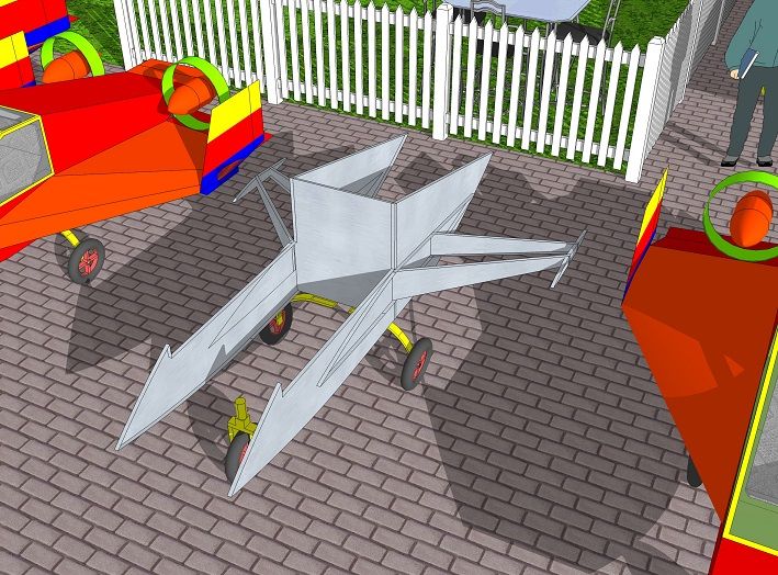

Остекление по прежнему из монолитного поликарбоната. Моделирование деталей планера только начато.
Дюралевый планер без остекления и шасси будет весить около 25 кг
Система управления планируется электродистанционная, которая будет состоять из ручки управления, сервоприводов, серво-тестеров или приёмника и передатчика, литий-титанатного аккумулятора и солнечной панели.
    104,8 КБ · Просмотры: 402
    103 КБ · Просмотры: 412

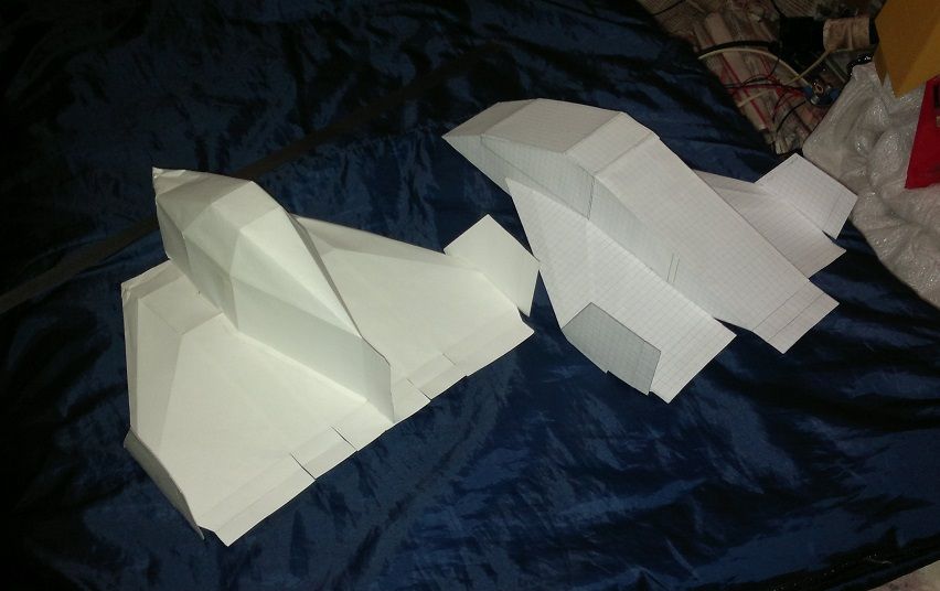

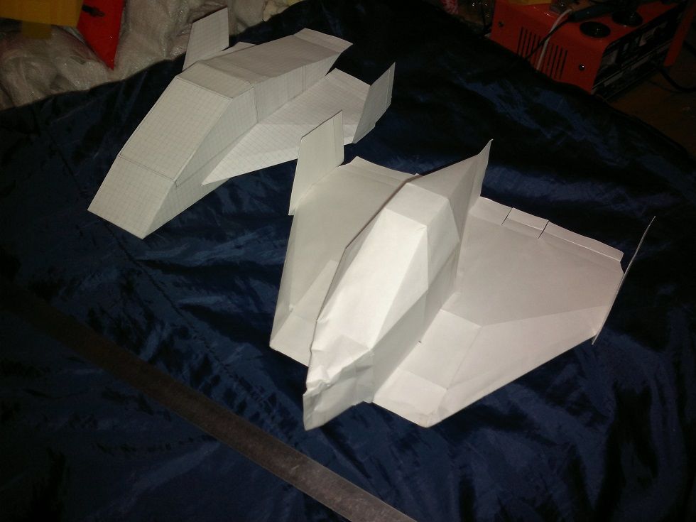

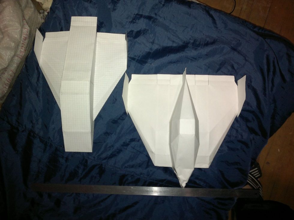

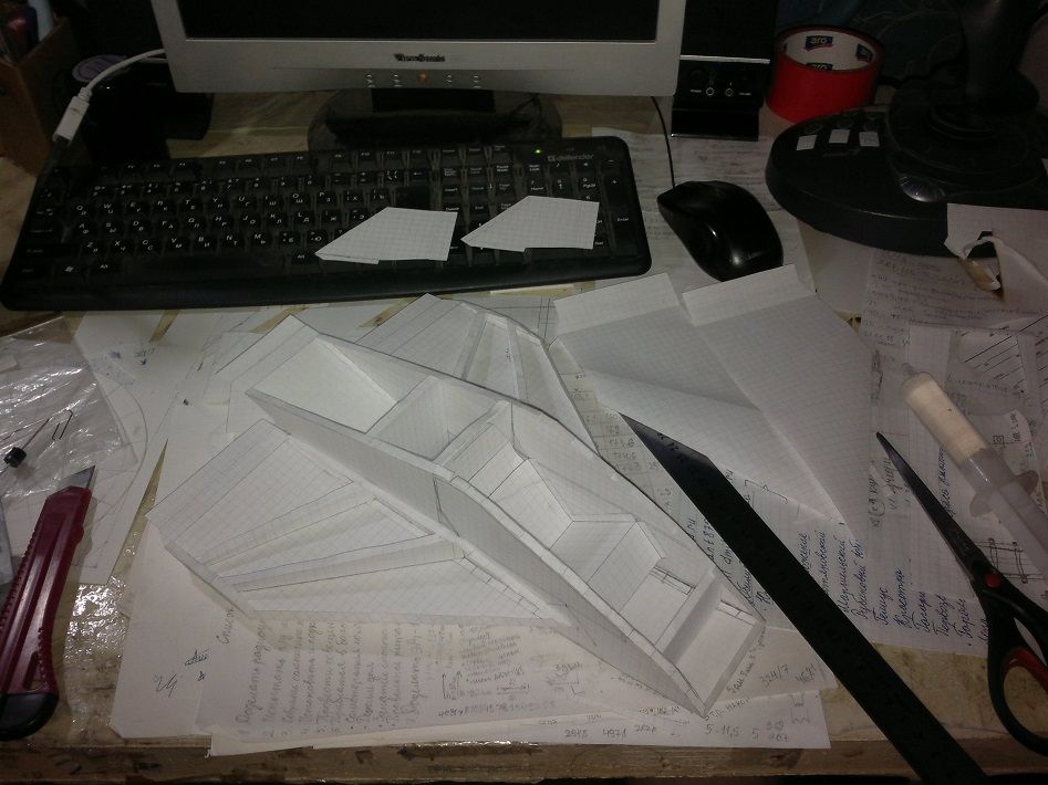

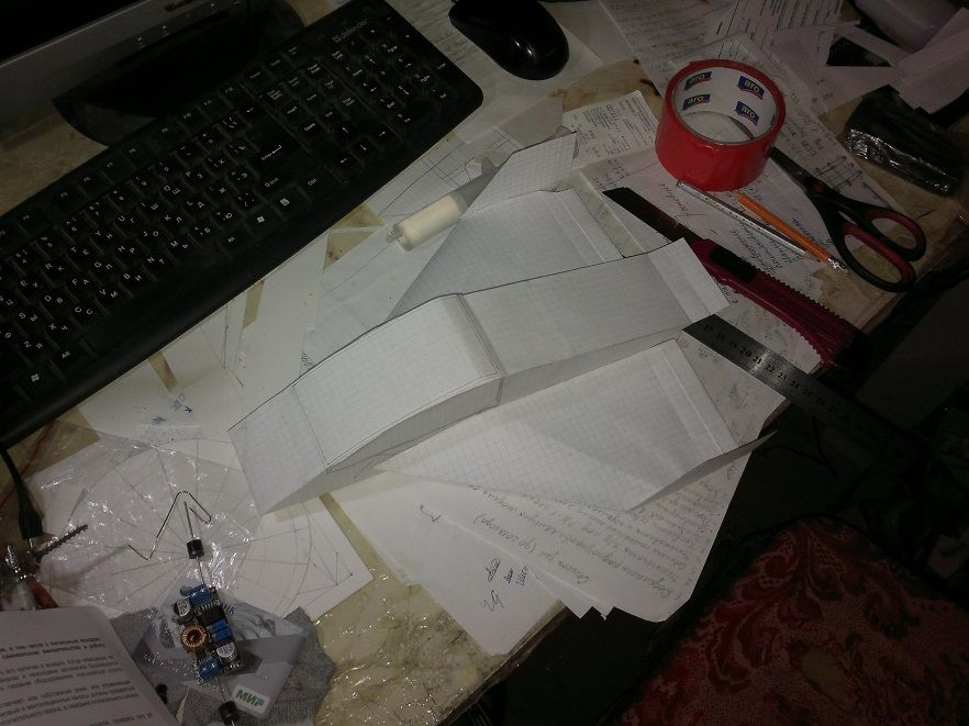

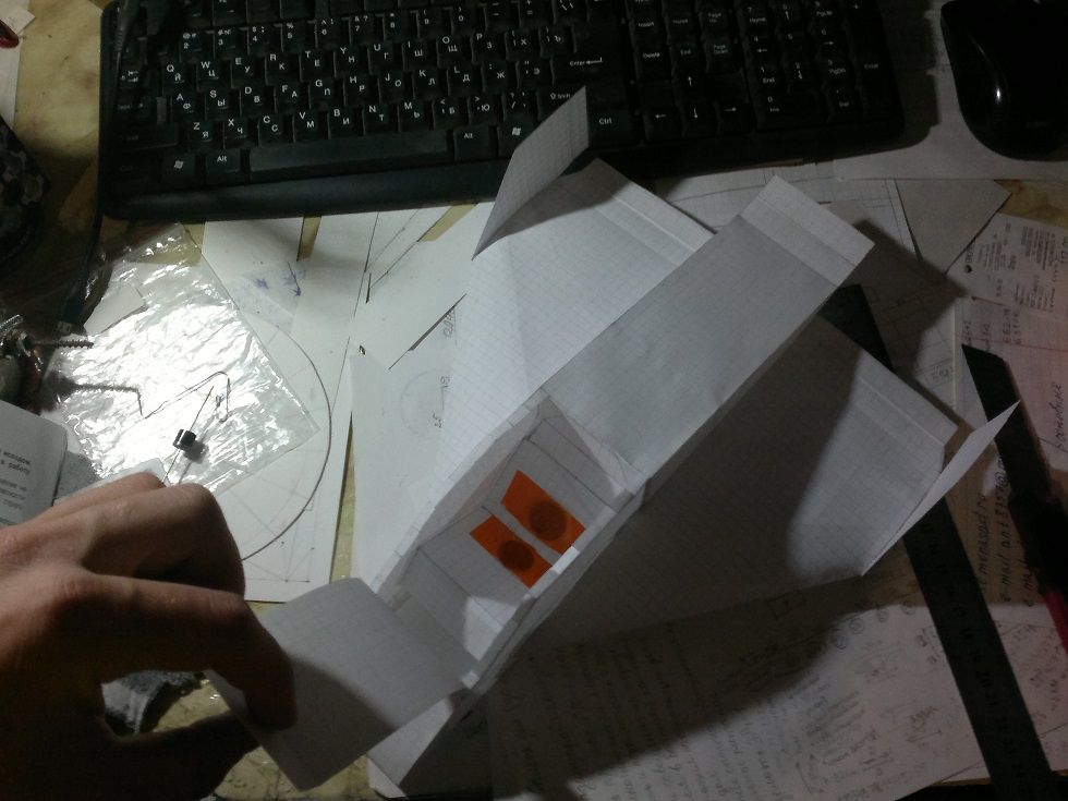

Бумажная модель в М 1:10 склеена и проверена, правда фасетчатой (угловатой) формы, с плавным профилем тоже будет сделана. Модель как и ожидалось летает лучше прежней.

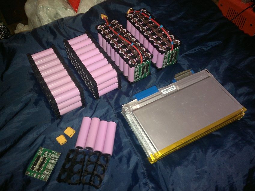

Так же пришли и сейчас спаиваются литий-титанатный АКБ(пакеты) 12 В 10 А*ч и литий-ионный АКБ(18650) 48 вольт(4 по 12 вольт) 21 А*ч.

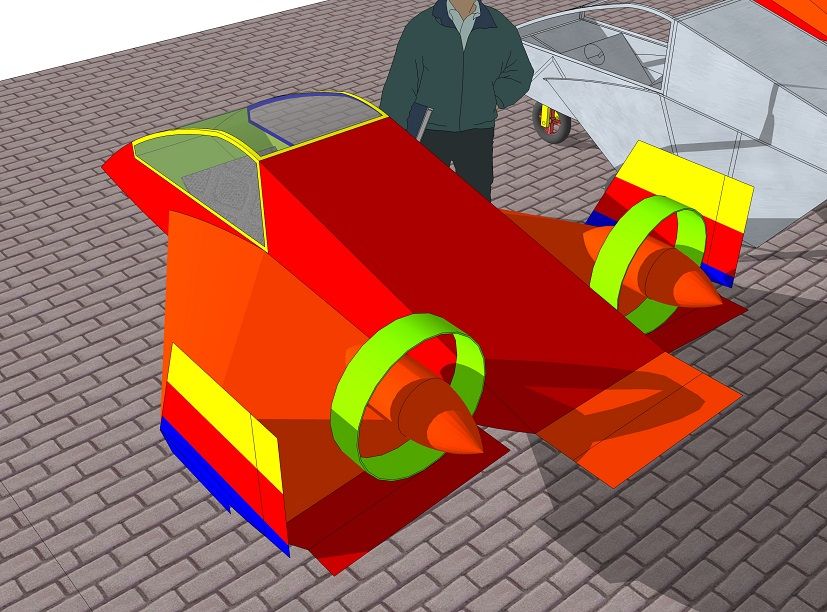

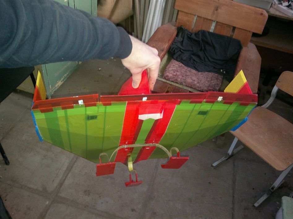

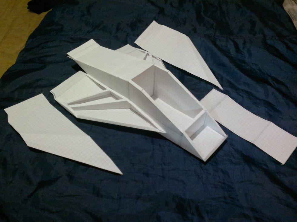

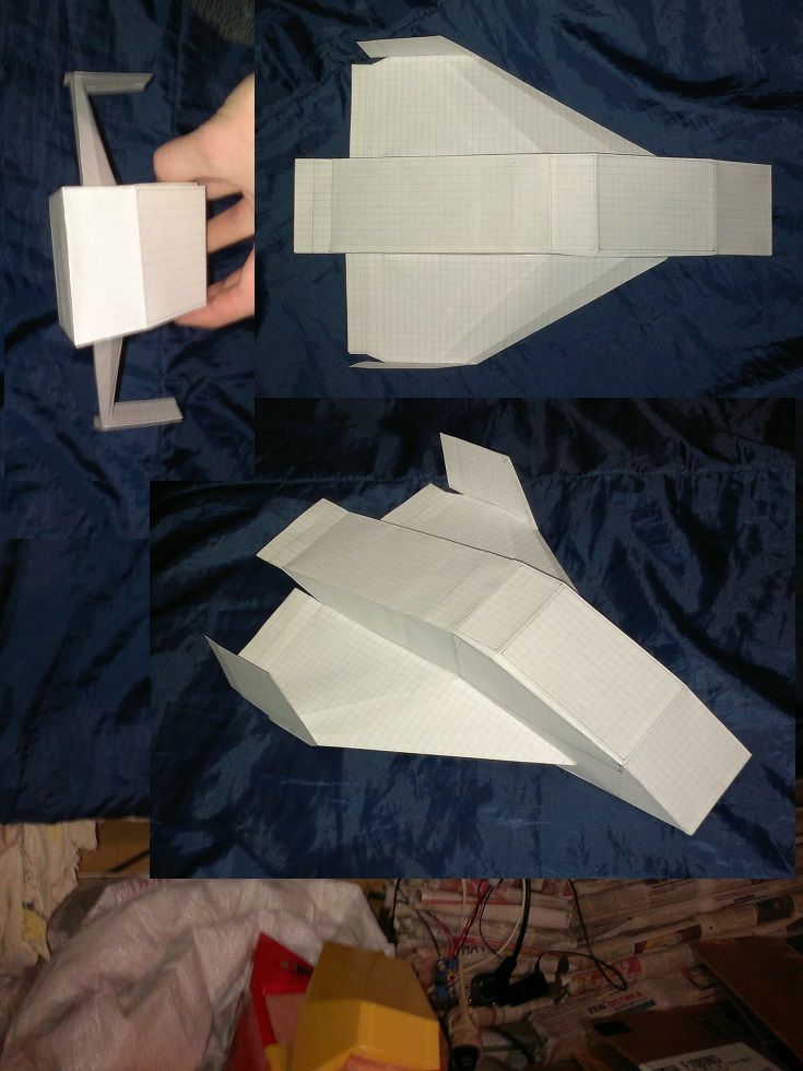

Здравствуйте! Модель с плавными профилями крыльев, размах немного увеличился из планируемого использования в задней части боковых крыльев между центральным крылом и килями 4 винтов диаметром по 45 см каждый.
