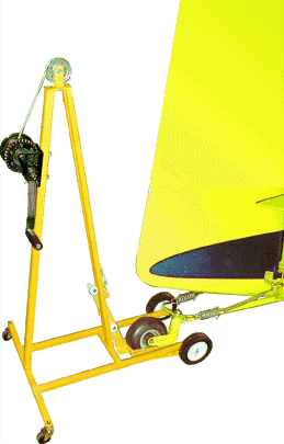

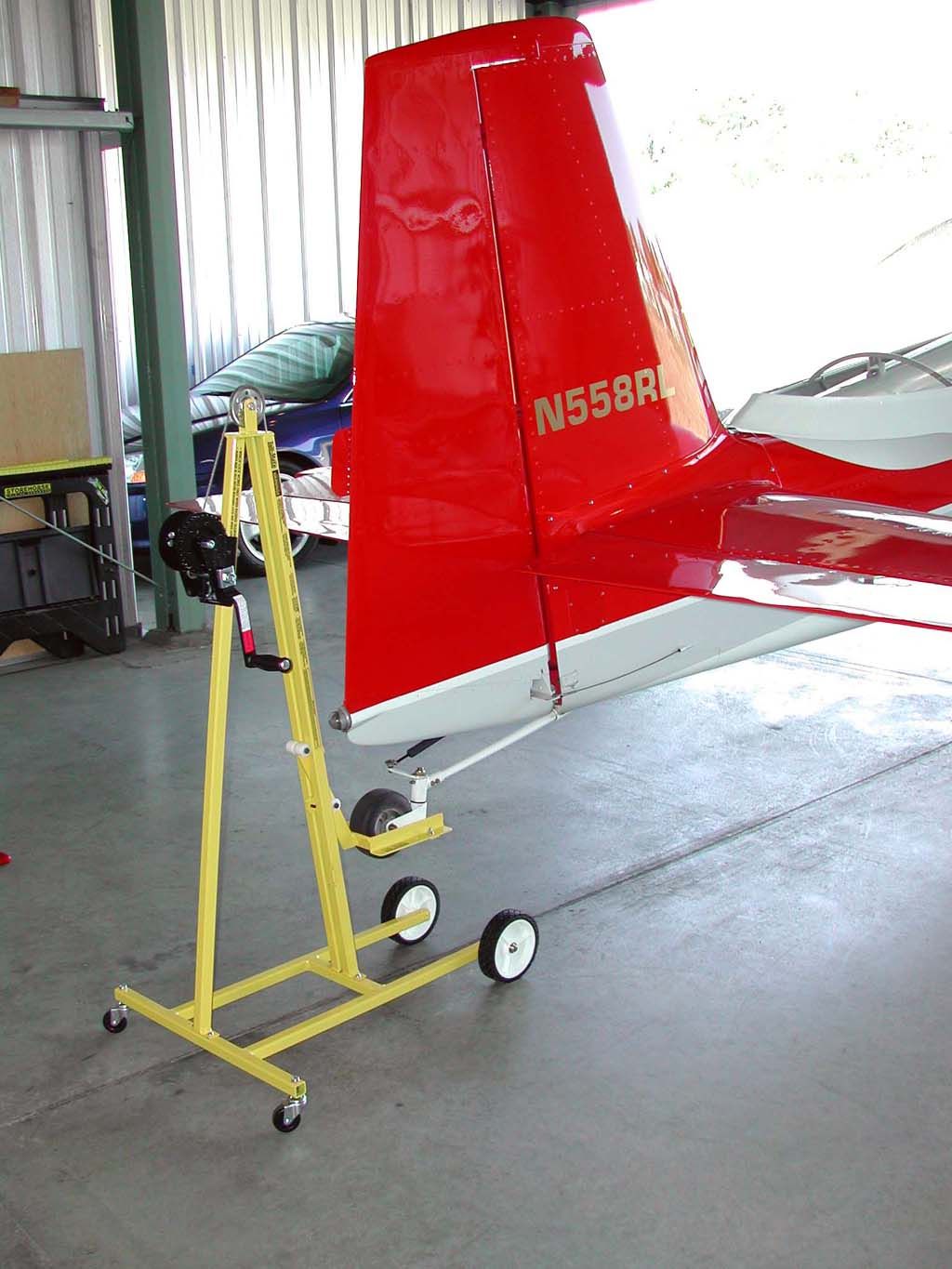

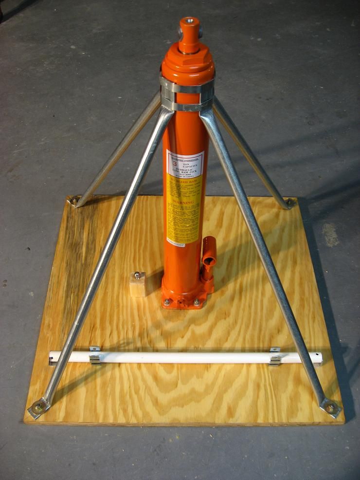

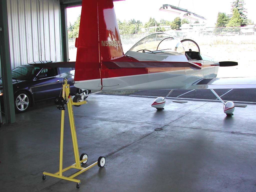

Приспособления для самолётов с хвостовым колесом , для поднятия задней части фюзеляжа.

BK спасибо за вклад в тему!
Действительно супер решение , но из опыта знаю что нужно блокировать возможность случайного стравливания давления домкрата. А это можно сделать установкой снимаемого фиксатора монтируемого на шлифованную поверхность штока цилиндра.
Если есть ещё ссылки то давай

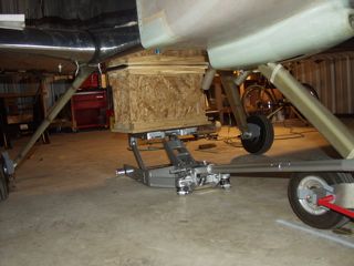

Как альтернативу можно использовать мотоциклетный подъемник и крепкий широкий деревянный ящик

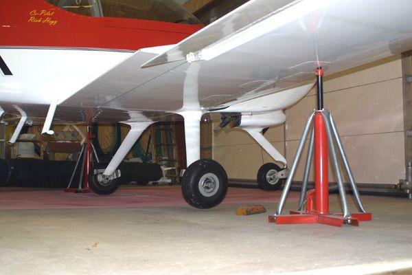

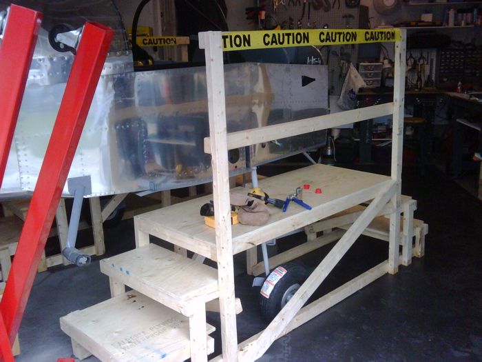

Если вы профессор точных наук, не хотите потянуть мышцы и любите стабильность, постройте себе такую платформу. Или две.

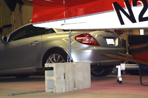

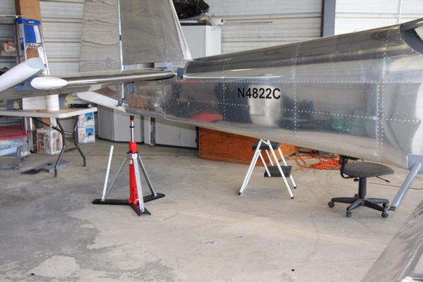

В особо исключительных случаях при ежегодной инспекции вы можете использовать компактную лояльную к авиации жену в труднодоступных местах фюзеляжа. Не забывайте при этом поддомкратить хвост (самолета) Наличие пилотского удостоверения у жены обязательно!

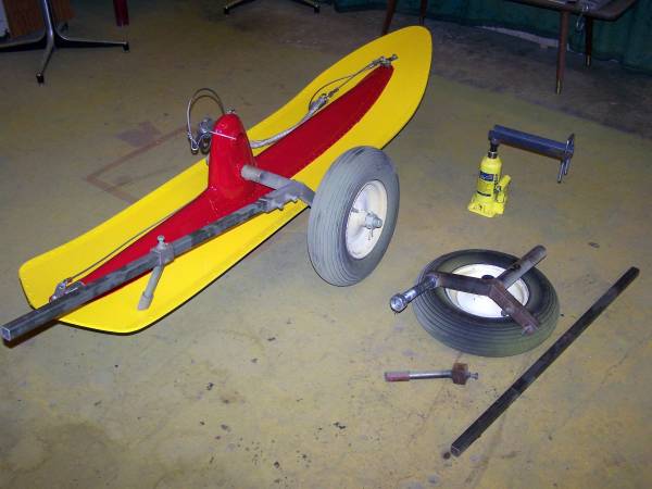

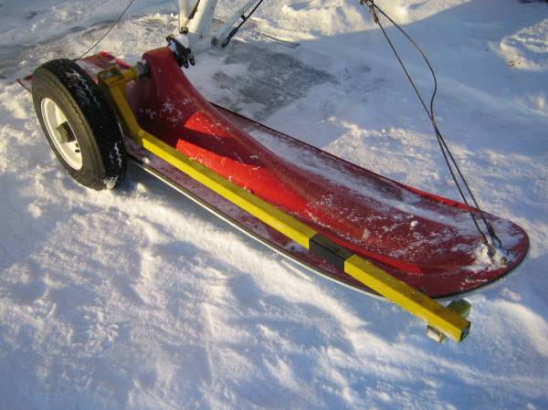

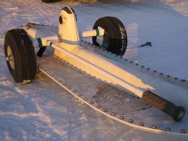

"Лыжники" с Piper Cub придумали вот такие тележки
    41,3 КБ · Просмотры: 250
    34,6 КБ · Просмотры: 255
    31 КБ · Просмотры: 233

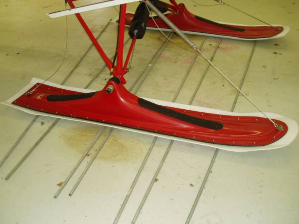

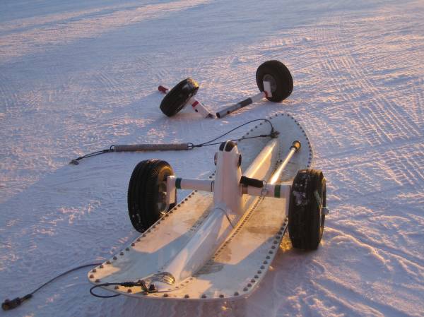

и такие
    43 КБ · Просмотры: 242
    27,5 КБ · Просмотры: 224
Да уж ...супер решение , погляжу что можно сделать с моими лыжами. Не ставлю их потому как боюсь примёрзнуть до весны)

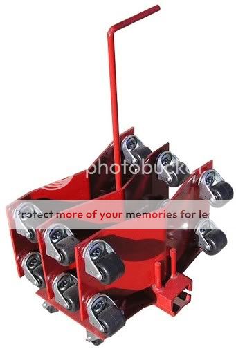

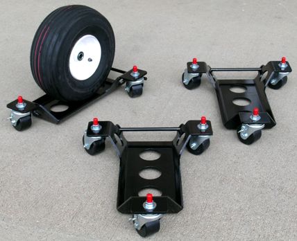

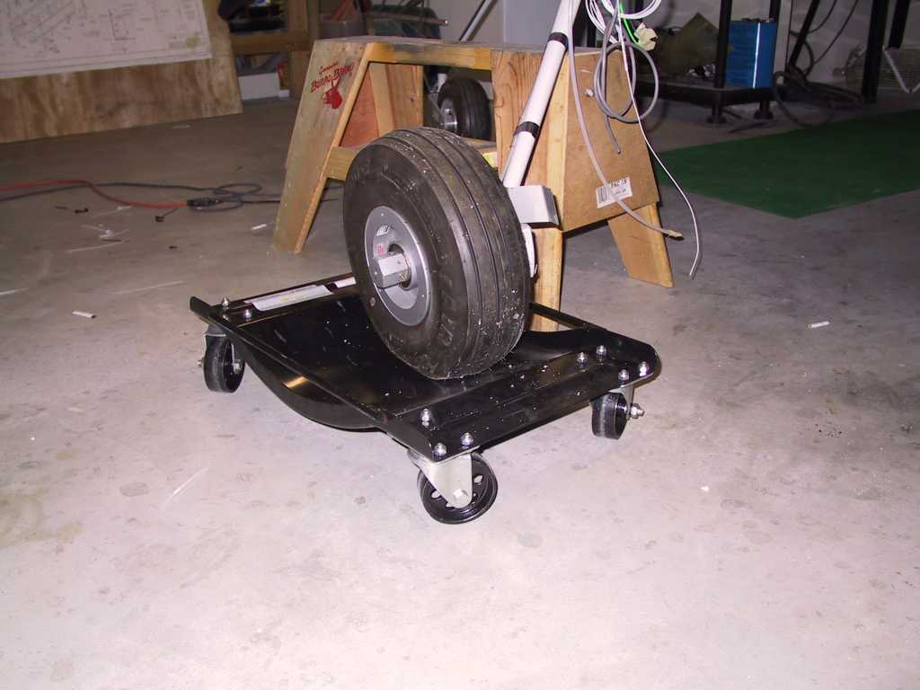

Чтобы разворачивать самолет в ограниченном пространстве, некоторые владельцы используют такие долли-
    51 КБ · Просмотры: 260
    27,2 КБ · Просмотры: 269
@ BK
Это тема нужна при нестартном ангари , и/или принеобходимости малым количеством людей расставлять самолёты в ангаре. Встречал человека с должностью инженер - ангара , как раз для расставляния там самолётов , планеров. Это ИСКУССТВО !

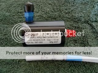

Прокачивал на днях тормоза в первый раз.  Перед тем посмотрел как другие это делают.
Такое простое приспособление-насос
Резервуары у меня индивидуальные на каждом тормозном цилиндре. Чтобы уровень жидкости увидеть, использовал такую мерную трубку
Может  для опытный техников это пустяк, но для начинающих полезно.  И жидкость не пролита, и воздуха в системе нет.

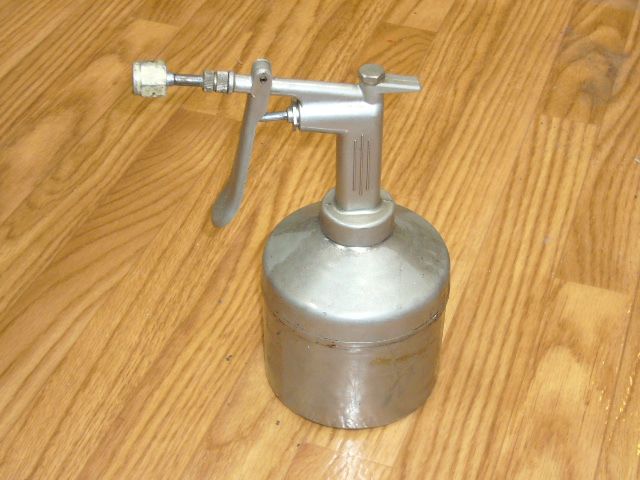

Подобное приспособление для прокачки тормозов раньше поставлялось чехами в комплекте для эксплуатации самолётов ЗЛИН 526Ф, 526 АФС, МОРАВА Л-200А/Д
После несложной доработки прыскалка для жидкости превратилась в инструмент для заправки гасителя виляний переднего колеса Як52. Кстати отмечу что мне ни разу не попадался правильно отлаженый этот самый гаситель. Все были невероятно затянуты вплоть до погнутия тяги и полупустые внутри.
    47,2 КБ · Просмотры: 219
Мой способ :
Сначала конечно снимаю,разбираю, хонирую цилиндр( это обязательно) и меняю резиновые сальники на новые , собираю, закачиваю масло чтоб "пипка" вылезла. Ставлю  в тиски и давлю на вал мизинцем. Загрубляю до боли в первой фаланге.( она у меня градуирована- 10 кг 🙂.). Вал должен плавно входить при таком усилии. Регулировать непромытый демпфер скорее всего не получится.

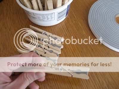

Не уверен что обычные деревянные прищепки можно считать приспособами для удобства обслуживания авиатехники, но некоторые умудряются ими организовывать электропроводку.
После проведения несложной модификации
используются по назначению

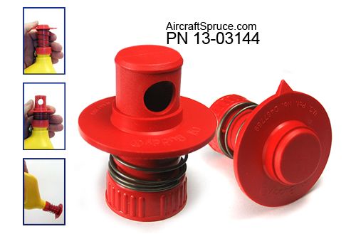

Вот нарыл сегодня загогулину на ёмкость с маслом. Интересное решение.
