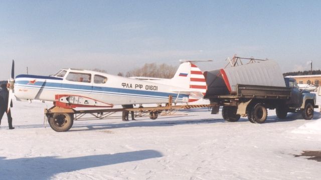

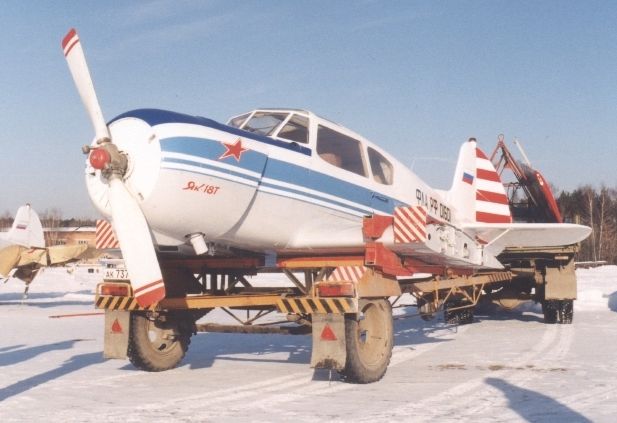

В своем архиве нашел фотки телеги для перевозки Як-18Т. Мы её сделали и использовали, когда активно занимались ремонтом и доработками "тэшек".
    41,7 КБ · Просмотры: 303
    31,5 КБ · Просмотры: 296
На первой фотке видно, что центроплан лежит на брусе, расположенном под передним лонжероном. А ложементы только фиксируют самолёт от перемещений относительно телеги, хотя на небольшие расстояния ездили и без них. Кстати, за всё время эксплуатации телеги не повредили ни одного самолёта.

А крылья Тэшкины на грузовике правда как-то очень смело перевозят. Элеронами вниз. Нельзя так. Или чего-то непонимаем?
Добрый день!

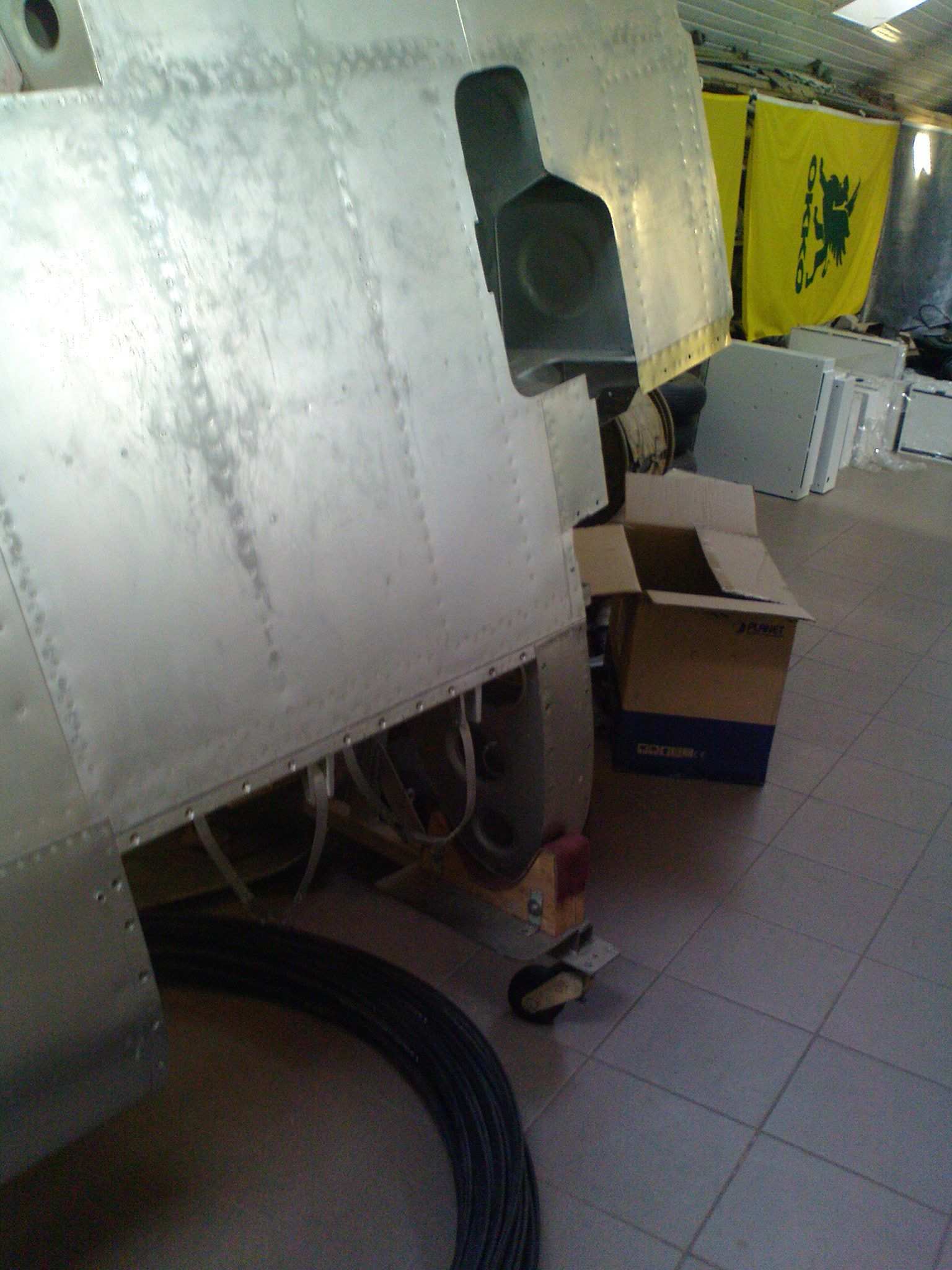

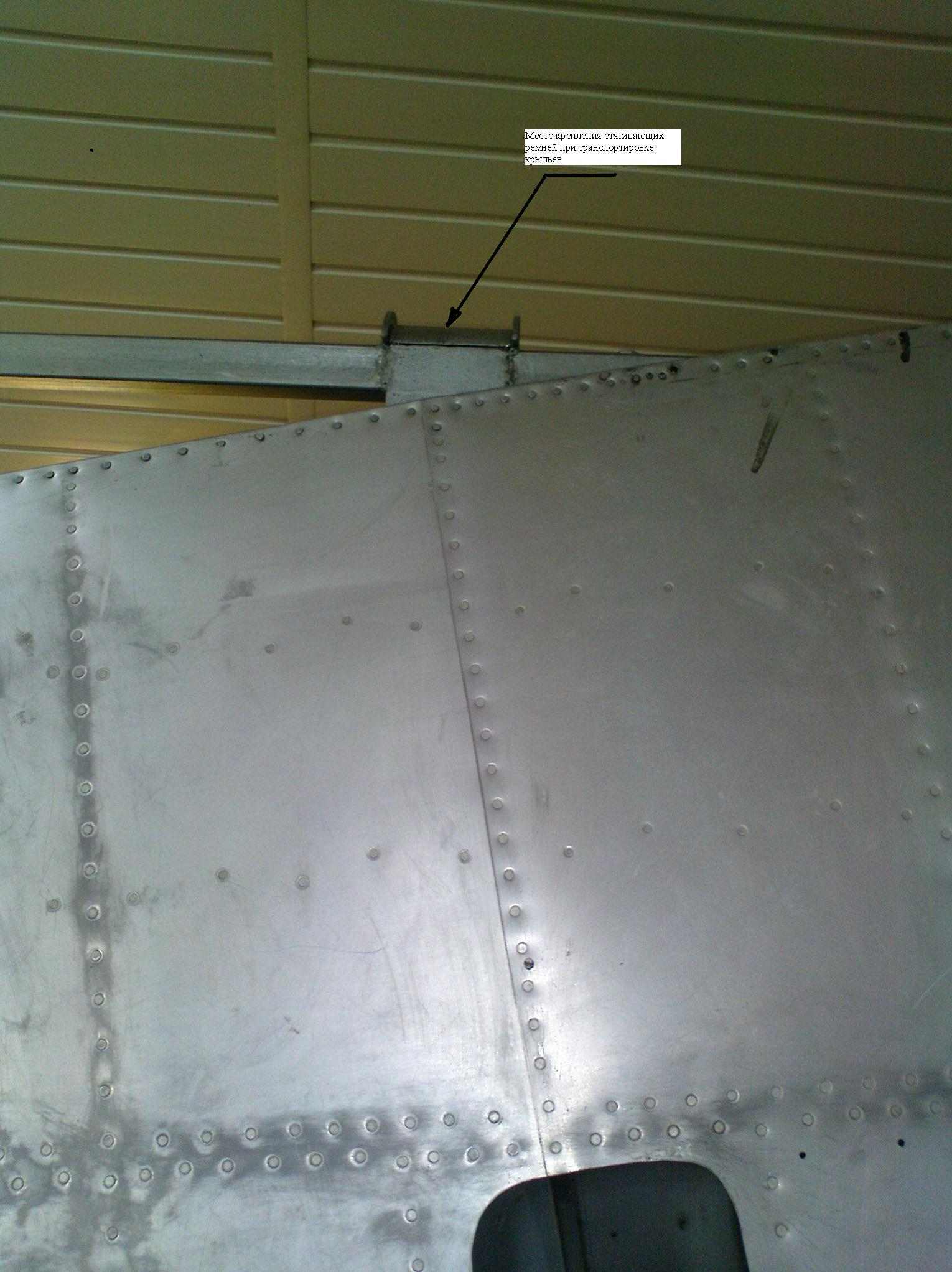

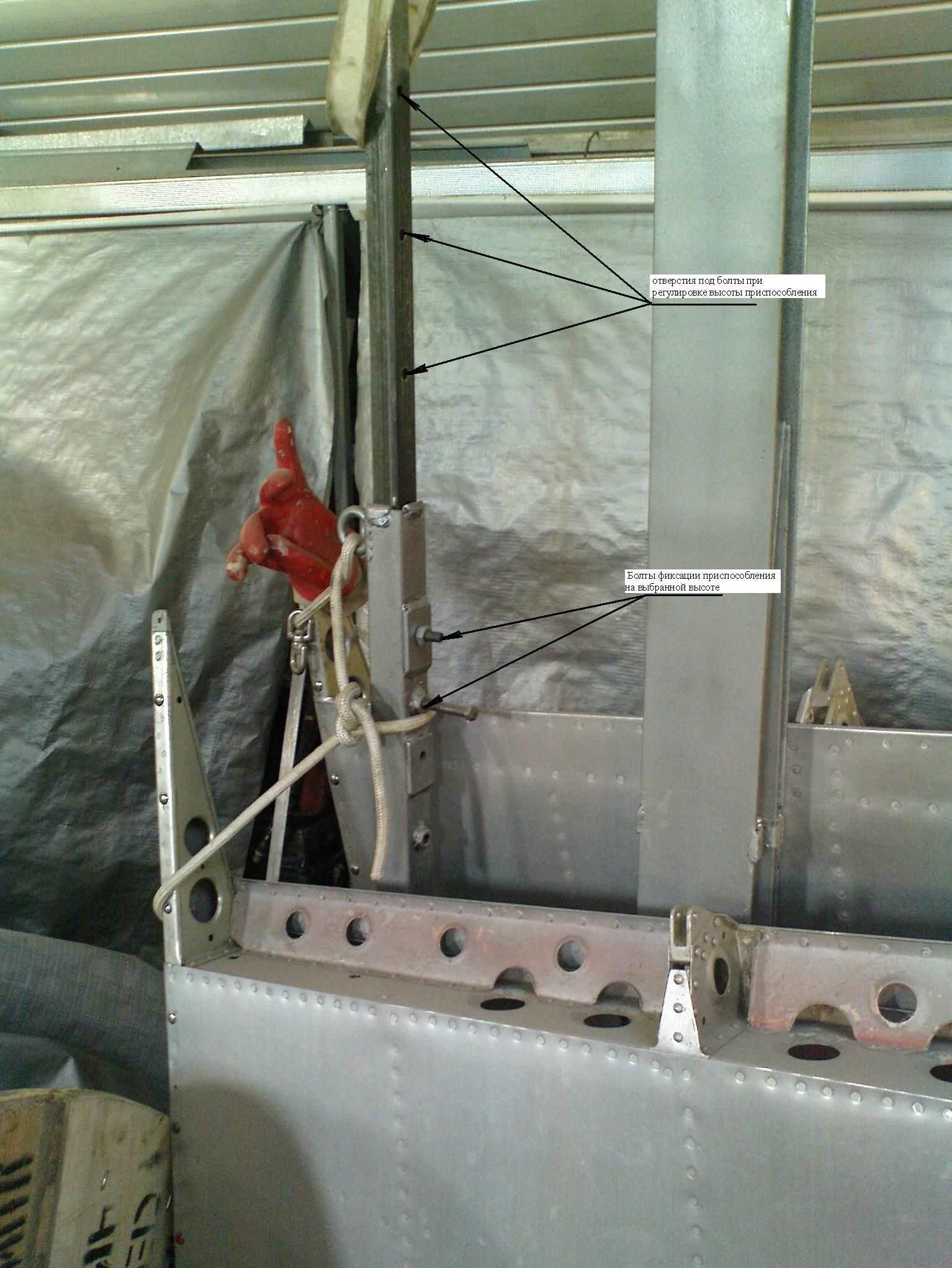

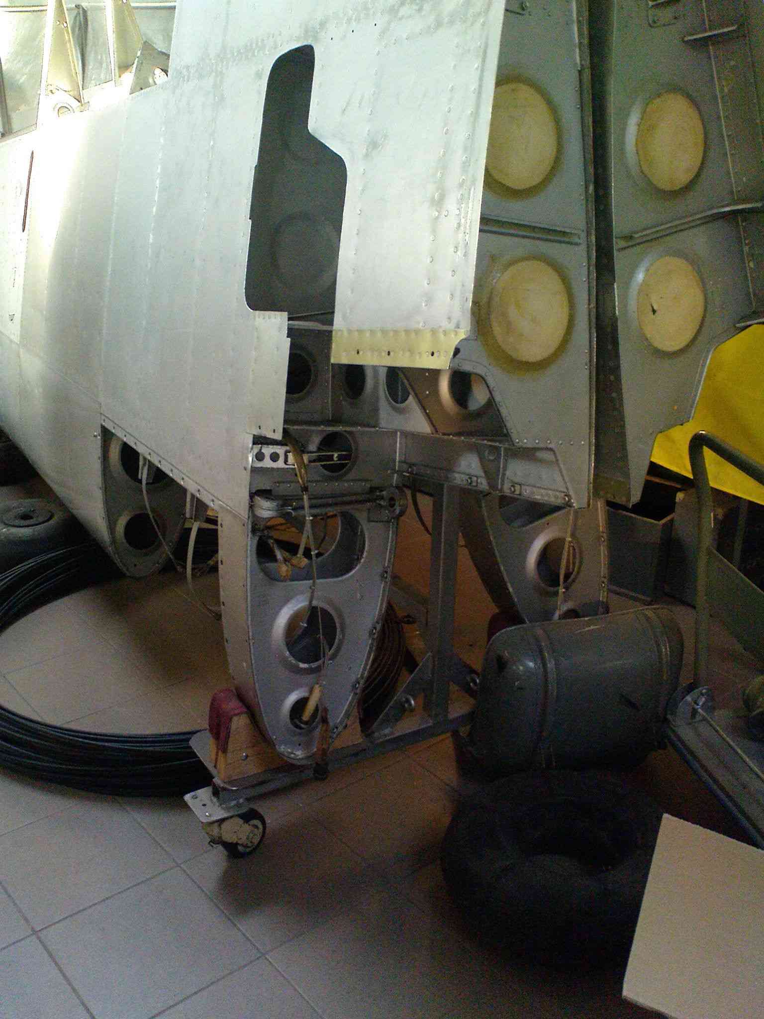

Извините, не понял, что вопрос про крылья. Там всё очень просто. В комлевой части, там где металлическая обшивка, ложемент под заднюю кромку, плюс подвес за стыковые узлы. А в районе элерона ОЧК подвешена за швартовочный узел, плюс ложемент в районе переднего лонжерона. Дополнительно крылья и пирамида стягиваются между собой резиновыми шнурами от взаимных перемещений.
Приспособления для транспортировки крыльев которыми я пользуюсь
    138,5 КБ · Просмотры: 293
    151,9 КБ · Просмотры: 297
    147,6 КБ · Просмотры: 300
