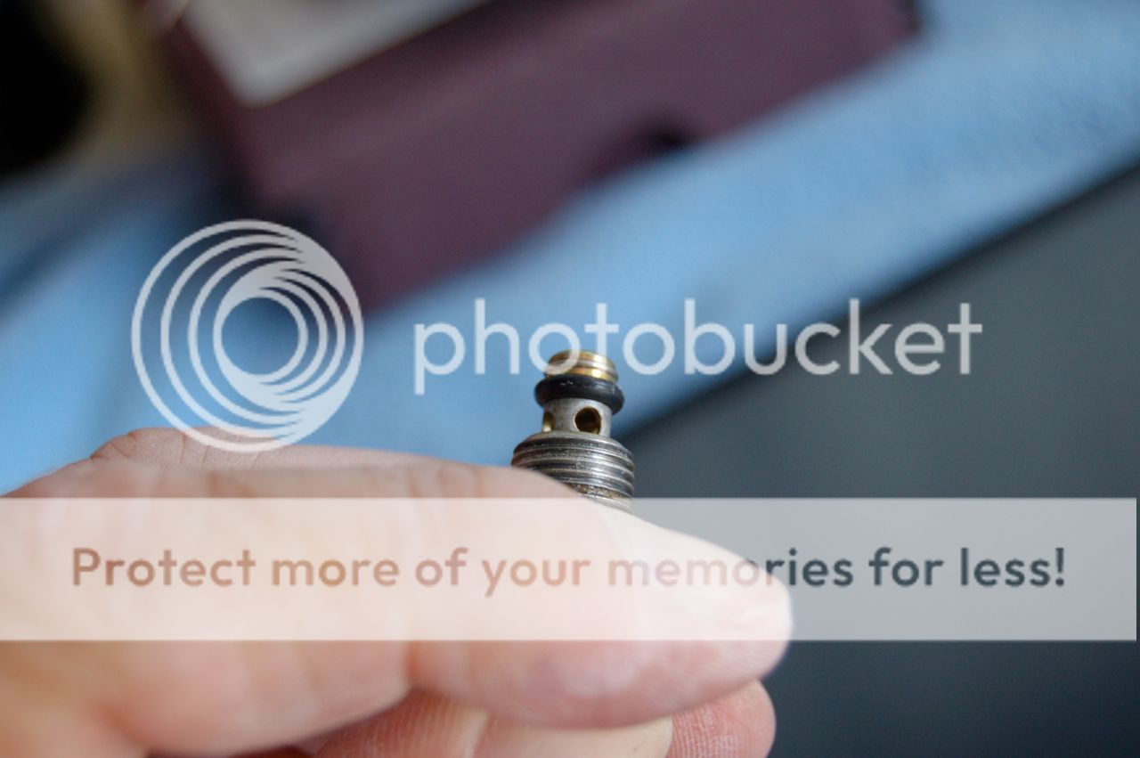

Вот нарыл сегодня загогулину на ёмкость с маслом. Интересное решение.
Пока вы тут громадные устройства обсуждаете, я уже из этой ветки пользу извлек. Заказал ту красную заливную загогулину и заодно сливную пробку в поддон. Очень легко масло сливать можно.

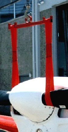

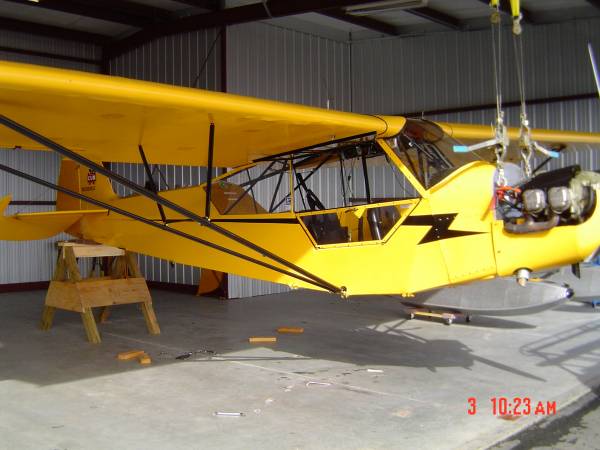

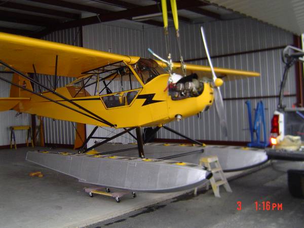

Есть у меня несколько знакомых по Сети у которых есть Cub-ы. Вот как они ухитряются свои корабли поднимать
    36 КБ · Просмотры: 290
    36,9 КБ · Просмотры: 251
    21,1 КБ · Просмотры: 274

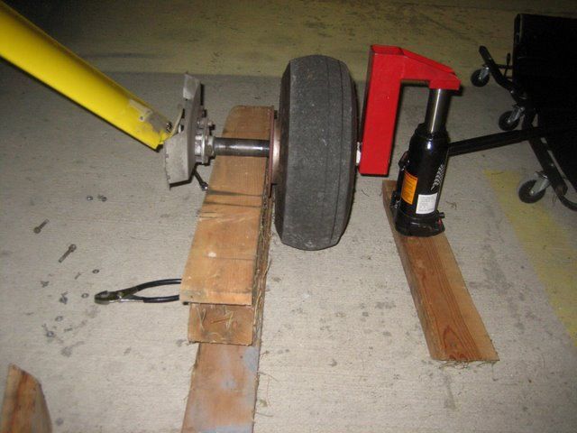

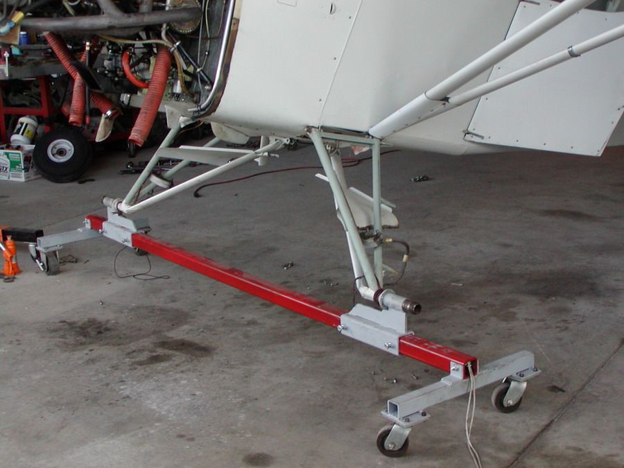

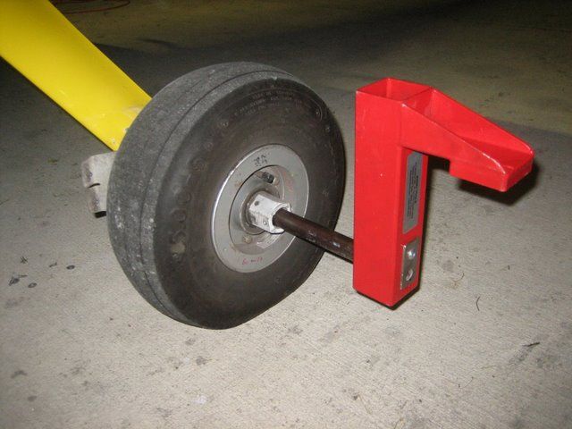

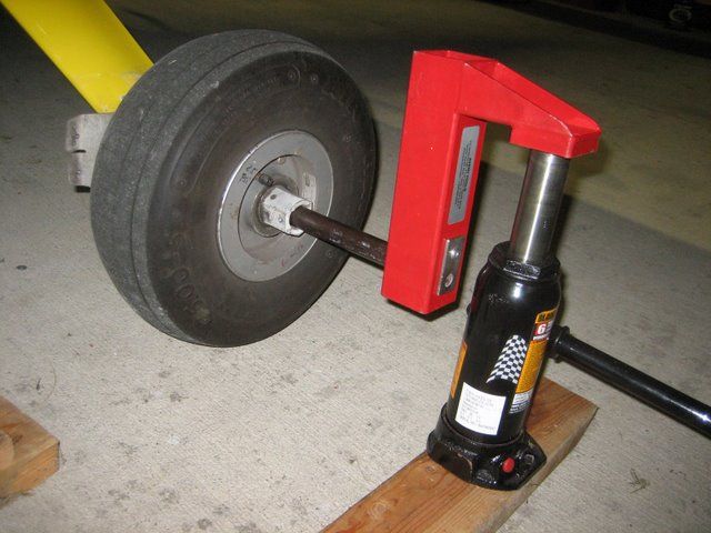

Вот ещё одна приспособа для поднятия самолёта...

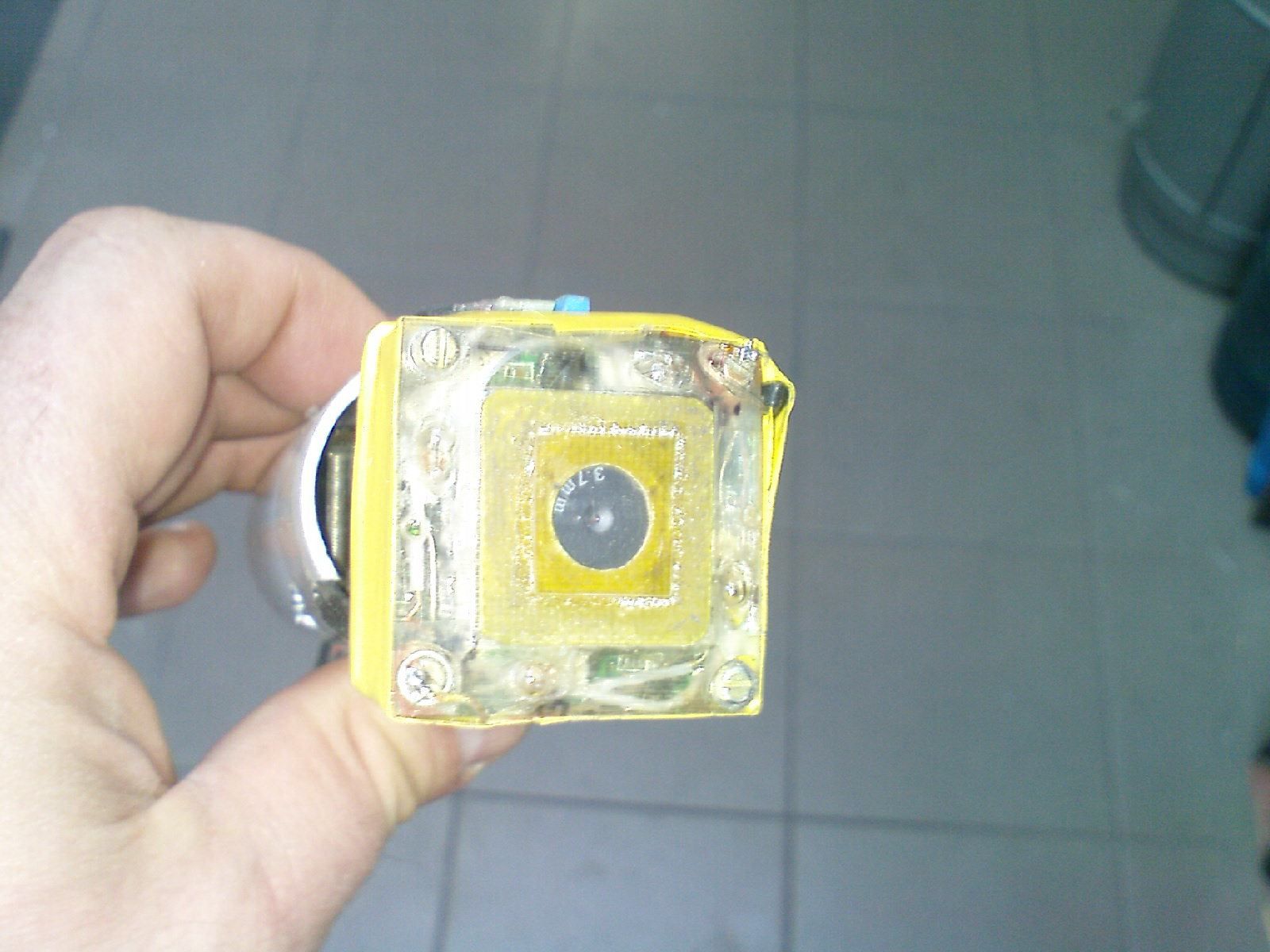

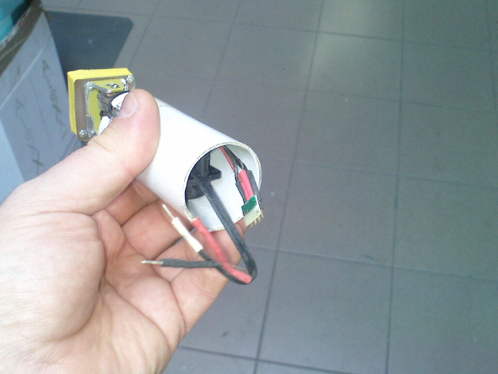

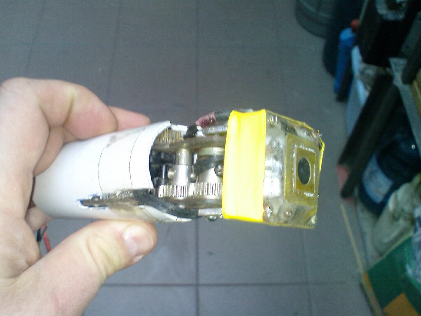

Изготовили мы вот такое ИЗДЕЛИЕ.
Видеокамера с подсветкой на диодах. Очень полезная вещь когда нужно в самолёте исследовать всякие удалённые и узкие места. В качестве штанги удлинителя используем два колена от хорошей удочки. Уже есть положительный результат работ. Осмотрены троса в фюзеляже МОРАВы , узлы крепления крыла и прочие агрегаты в трудно доступных местах. Камера поворачивается поодной оми +-180градусов. Управление приводом от двигателя управления радиомоделями.
Монитор , дешовый мини телевизор

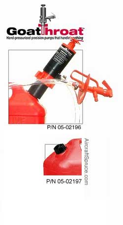

Нарыл в СПРУСЕ вот такую заправлялку http://www.aircraftspruce.com/catalog/pspages/goatthroat.php, дёшево и сердито , наверное закажу её , обещают 17 литров в минуту. Пригодится на пожарный случай , вдруг ТЗ сломается.
    11,4 КБ · Просмотры: 300
Л-29ый заправлять ?) Смех
Смеёшься да..   У меня сейчас 55-й , а скоро и RV будет, для них в самый раз, тем более это как запасной вариант , не надо с канистрами по крыльям бегать корячиться, можно прямо из бочки 200 л , если переходник сделать. Для 29-го щаз ТЗ делаю с ЗиЛ 131 , хочу выкупить у вояк шасси с НЗ и установить бочку на 7, 5 кубов.
А почему без микрофона камера ? Вдруг у тебя в крыльях мыши с тараканами заведутся. Если не увидишь , то хоть услышишь ;D
Не катит и для них. Нужен фильтр для топлива .
Неужели этот пилот без фильтра заправляет этой байдой ? Ну фильтр можно взять в том -же Спрусе и прикрутить.Мне нравится сама идея , нет проводов , аккумуляторов ,......Кстати для бочек у них тоже помпы есть.

@ SS
Ты взрослый мальчик , тебе рассказать про разницу в чистоте бензина ( хотя это тоже не беспорно) с ИХ АЗС и с НАШИХ? :-/
В ИХ лейках борятся в основном только с одной проблемой в основном - вода в топливе. У нас же ...с МУСОРОМ ...... :IMHO

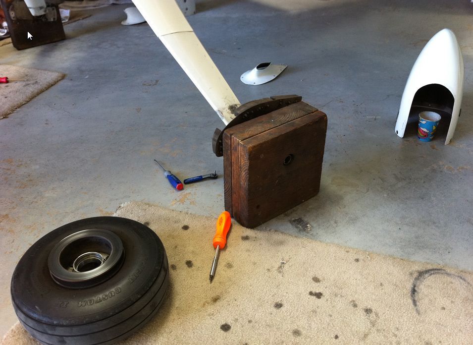

Кто видел деревянные квадратные колеса?  🙂
    100,6 КБ · Просмотры: 268
