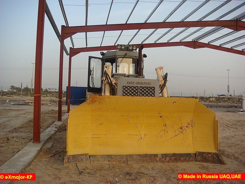

А какая "необходимость" в Эмиратах летать на Ан-2?
...Летать - это и есть необходимость!
...если у тебя в ангаре более двадцати самолей, самых разных и из разных мест!
...а USSR's ANTWO - нет! ...это не порядок!
...на ANTWO грех не летать!
...а вот использовать русскую строй-технику новую, но уже по сути мёртвую, точно нет необходимости!
...просто было желание построить ангар для русского самолёта русской техникой!
...но ошибочка вышла просчитались...
...не может она работать и быть конкурентно-способной, по сути! ;D
...вот и теряется авторитет у Великой Державы!(-если он был конечно...?)

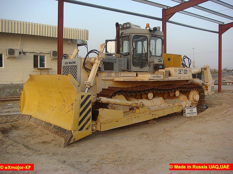

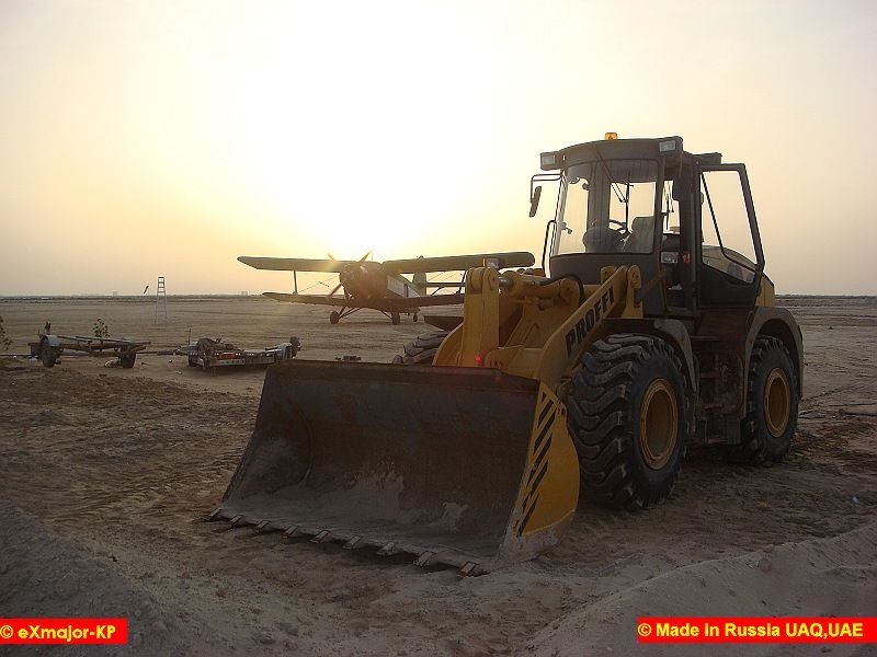

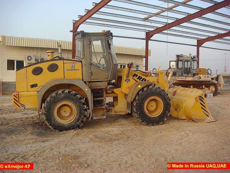

/me
    123,1 КБ · Просмотры: 161
    106,6 КБ · Просмотры: 161
    130,4 КБ · Просмотры: 164

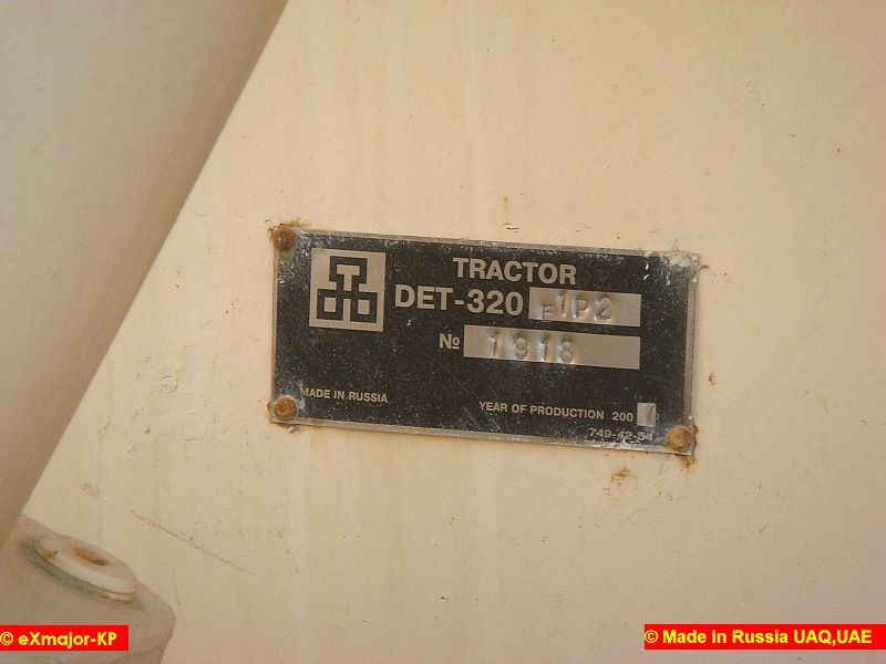

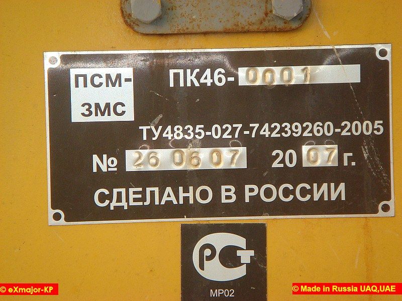

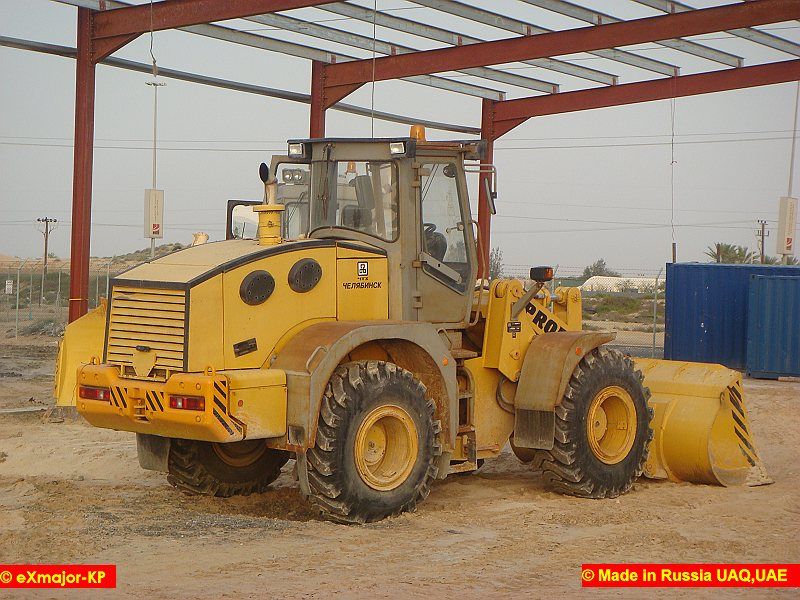

...стоит техника два года и ждёт специалистов, из России!
...чтобы её запустить!
...аналогия: купили новую бэху 2009, а она уже ржавая и не заводится!
...а у бэхи цена даже меньше чем у этого металлоллома!

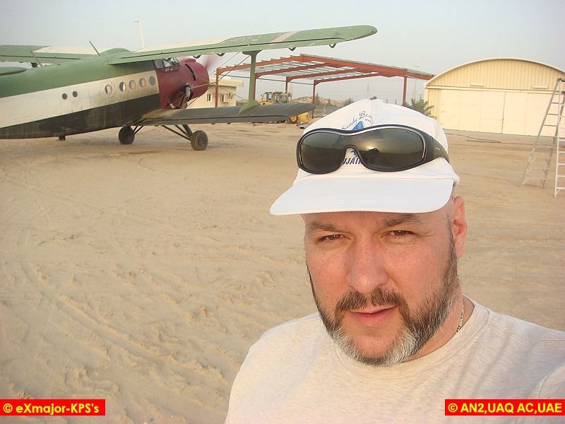

в годах 95-96
видел сам лично в ОАЭ   , АН-2  ,  идельно белого цвета.
из далека даже не узнал ,,трудягу,, Ана,
ближе подехал, он , родимый.
скажу честно белый цвет Ану очень идет
в белом цвете он показался очень большим...
@ malabar
...именно этот Ан-2 ты и видал!
...был он когда-то белым, пушистым и большим!
...и ещё расскажу, что есть один ньюанс: -был и есть ОН(АНТОНОВ-ДВА) из Сибири!
...это потом ему придали Эмиратский колорит!
...ассемилировался!

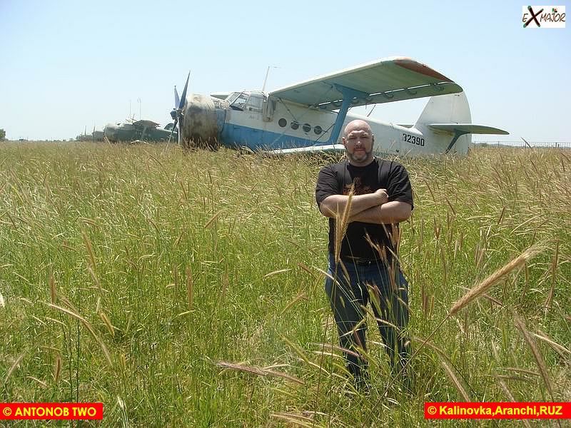

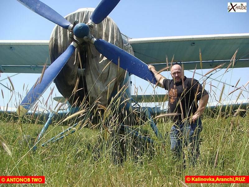

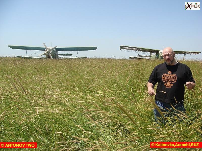

...а эти бедалаги Аны в Узбекии...
...ANTONOV TWO просятся!
..."ну реанимируйти нас. хотим в небо!"
/me
    120 КБ · Просмотры: 158
    127,6 КБ · Просмотры: 144
...Аны хоть и большие, но им нужна любовь и вложения!
...как лялям!
...даже траву ни кто не косит...
...а кому надо то?
/me
    128,1 КБ · Просмотры: 151
    138,7 КБ · Просмотры: 141

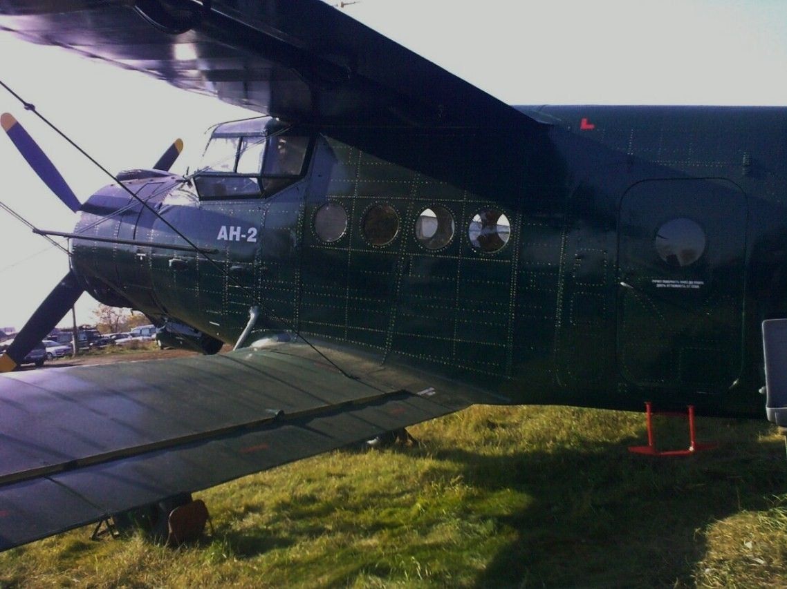

восстановлен еще один АН
на днях подниму в воздух
    128,1 КБ · Просмотры: 132

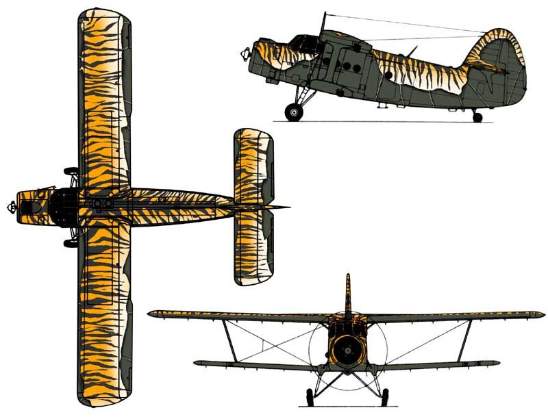

@ malabar...твой АNTWO будет одноцветным?
(...а отчёт по таёжному вояжу Я прочитал от корки до корки...щуки - зачётные!)
...закомуфффлировал бы свой АNTWO под амурского тигра! 🙂
...под трофффейную-шкуру!
