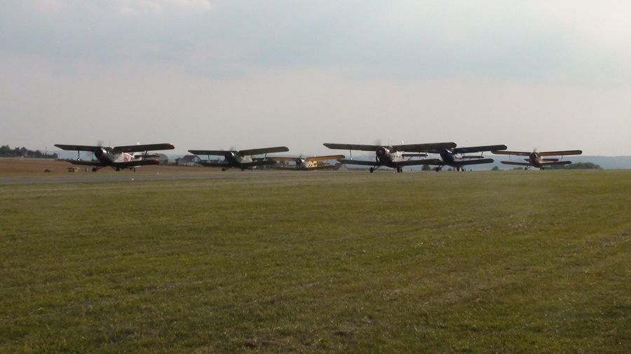

а вот, кстати и они
фото известного на этом форуме автора
Ну-ка посчитайте....  😀

...ОГО СКОЛЬКО ПОЖЕРАТЕЛЕЙ-СЖИГАТЕЛЕЙ БЕНЗИНА...Б-91/115...или другого...
...это наверняка польский слёт...они только так умеют...

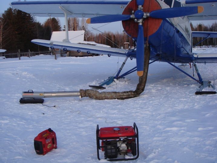

для подогрева самолета в полевых условиях пользуюсь таким комплектом что на фото.
в зимнее время вожу с собой.
вес около 30-35 кг если с большим генератором 2.5 кв
хотя такой большой генератор не нужен.
места занимает не много,
подогрев занимает чуть больше времени  чем большой аэродромной печкой
стоимость такой печки около 10 тыс рублей
работает на диз топливе.
температура на выходе большая
    62,4 КБ · Просмотры: 239
Температура на выходе такой печки не просто большая а очень большая. Используем почти такую же. Без металличекого "переходника" использовать нельзя - штатный рукав горит.

на трубе есть разрезные окна, на фото видно
открывая или прикрывая окна можно регулировать температуру на выходе.
но в практике  после -15 достаточно просто длинную трубу
температура уже нормальная.
сейчас я переделал конструкцию
после трубы ставится колено из жести
в колено еще одна труба из жести которая вставялется в окно капота для подогрева
рукав перегибается и поток воздуха значительно уменьшается
что замедляет процесс прогрева
фото выложу позже новой конструкции.
